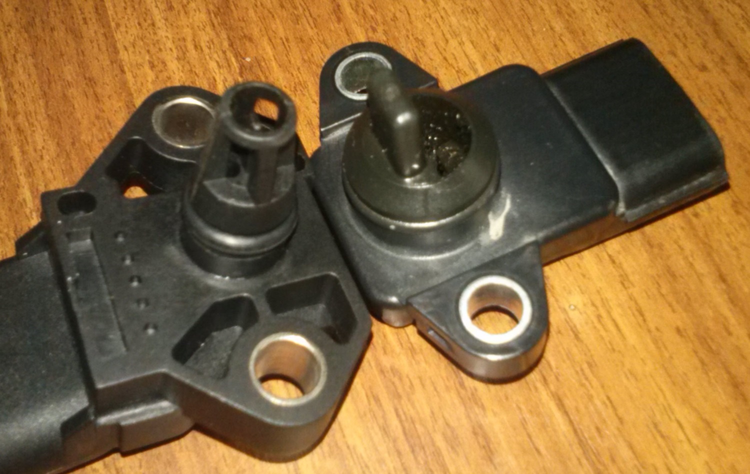

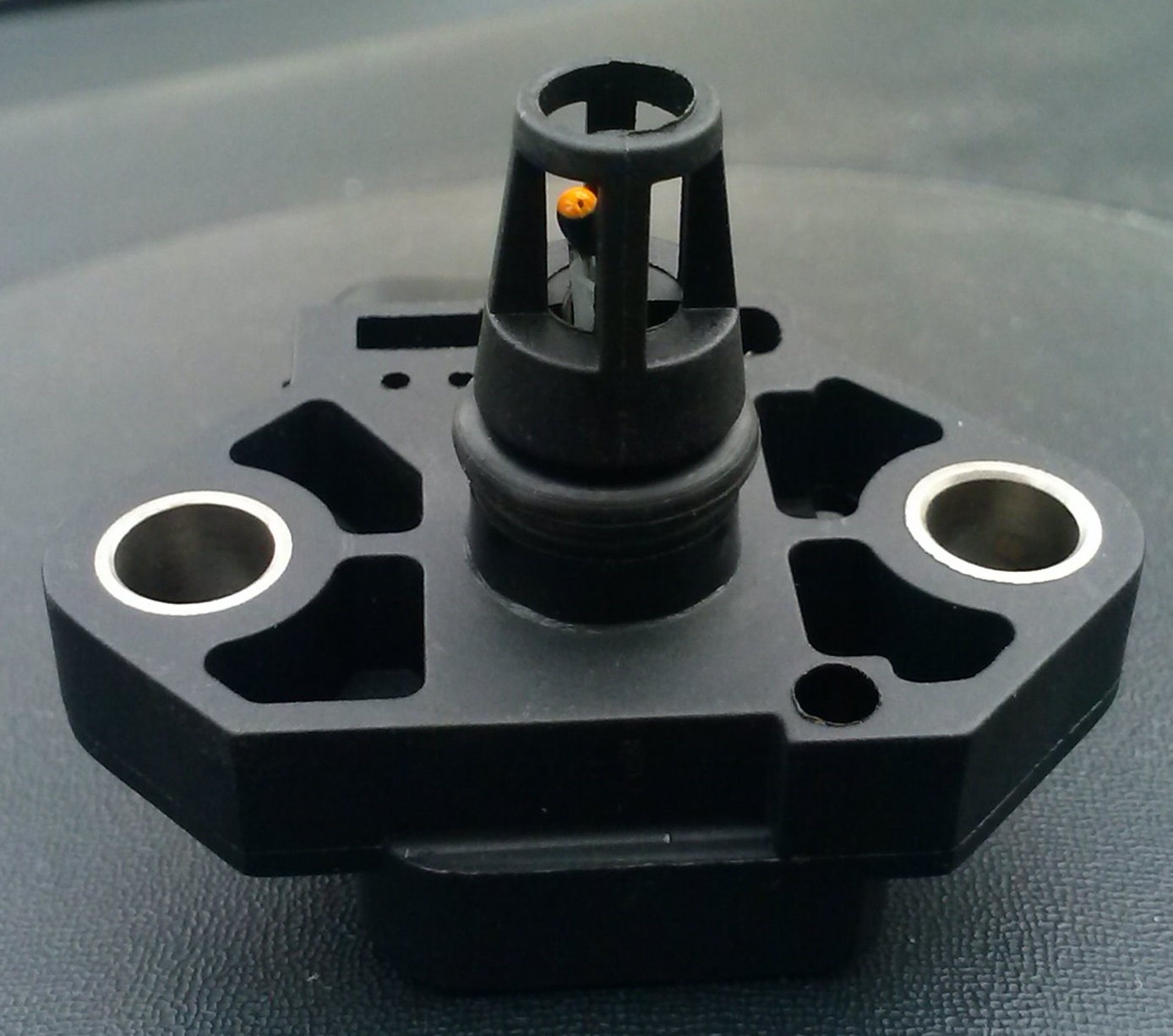

Забрал сегодня MAP 20-300kPa с датчиком температуры из экзиста.
Он несколько отличается формой от MAP MMC.
Вот он в сравнении с MAP от 4G18:
Крепёжные закладные на таком же расстоянии, но сам датчик расчитан на установку в отверстие меньшего диаметра.
Благо я это уже предусмотрел и попросил изготовить переходник типа такого:
А ещё заказал разъём и набор проводов с обжатыми контактами по каталогу VAG.
Пока непонятно куда цеплять датчик температуры воздуха. По идее можно ко входу датчика температуры топлива, только пока неизвестно запаяны ли там компоненты (резистор подтяжки, токоограничивающий и диодная сборка защиты), и какой контакт на каком разъёме отвечает за этот вход :)

А к датчику температуры мафа нельзя цепануть?
Или маф надо будет оставлять для акпп по-любому?

C00LM4N писал(а):А к датчику температуры мафа нельзя цепануть?
Пока нет алгоритма обработки штатные датчики отключать нельзя.
