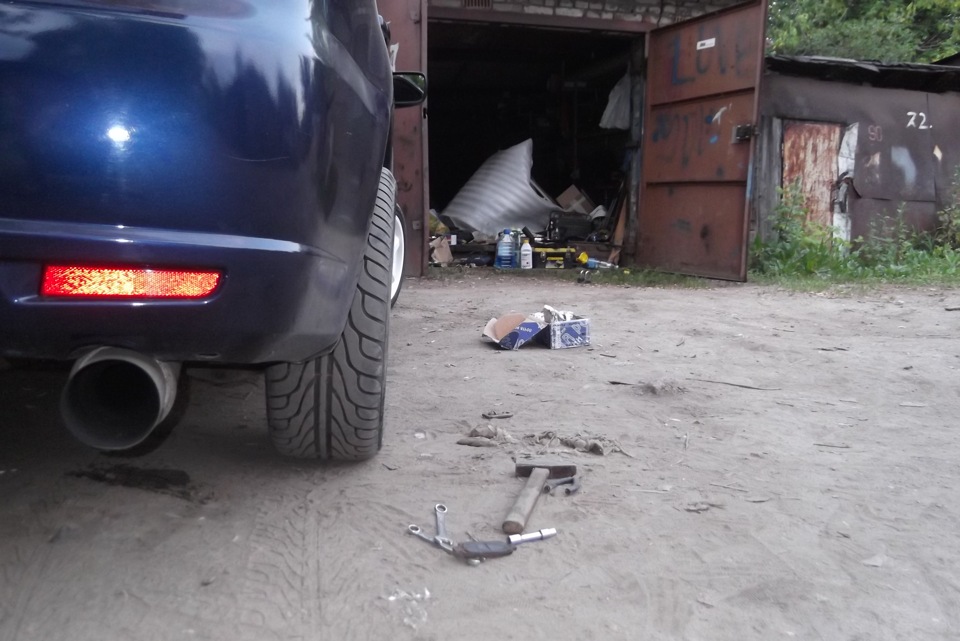

Сообщение Spaun » 31 июл 2012, 01:21
У меня сзади колеса завалились вовнутрь после установки эвовских пружин заниженных,проставки стоят 2.5см сзади и спереди,колесо сзади уходит ровно в арку,на родных пружинах выпирало на полтора- два сантима!
как было...
как стало...
