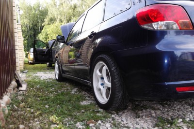

Re: Развал
У меня сзади колеса завалились вовнутрь после установки эвовских пружин заниженных,проставки стоят 2.5см сзади и спереди,колесо сзади уходит ровно в арку,на родных пружинах выпирало на полтора- два сантима!
