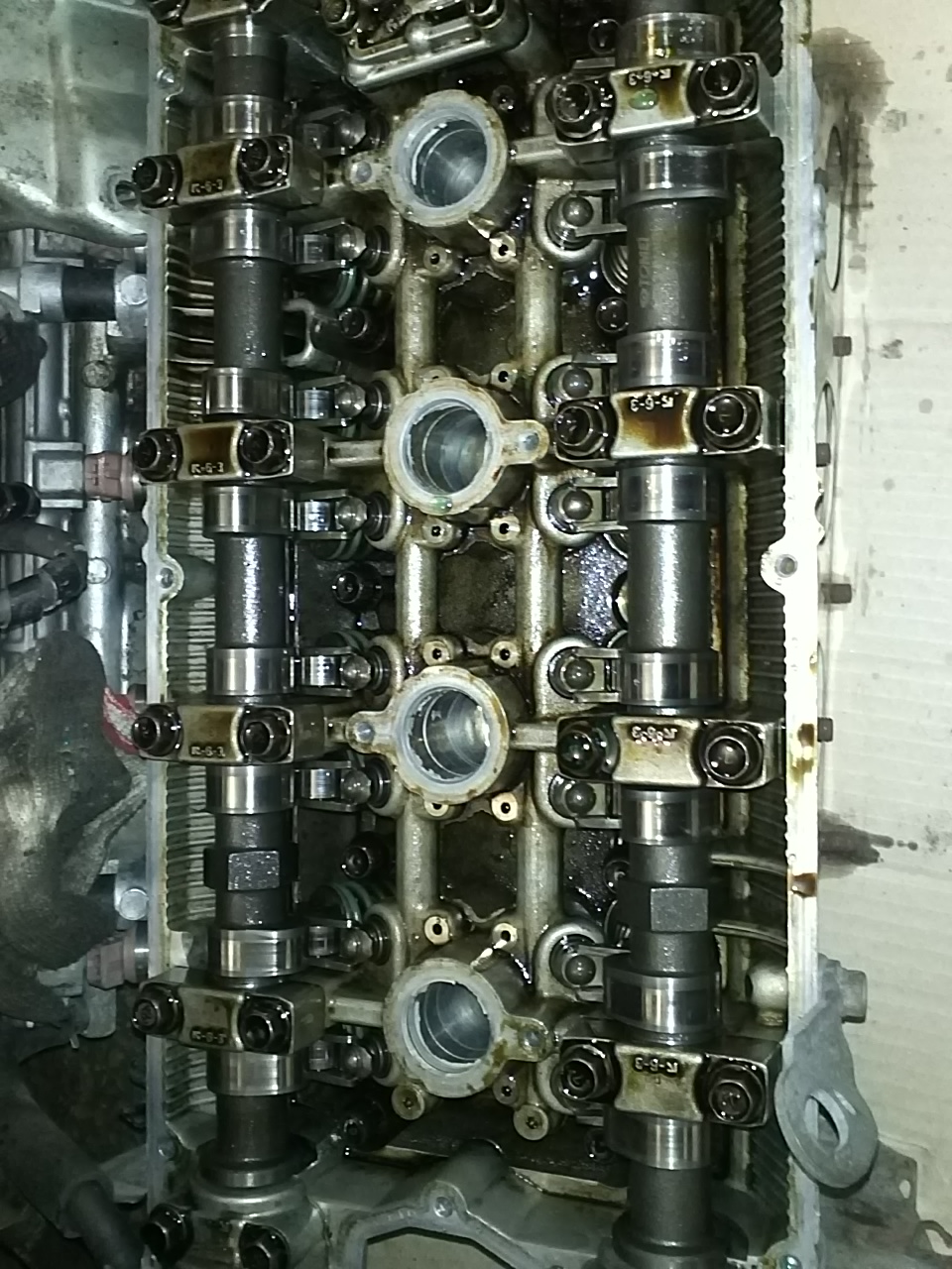

появилась новая информация.
сегодня вскрыли гбц и увидели не из приятных. поршень 4го цилиндра обшоркан, залегло кольцо, в 4м цилиндре обильные задиры. во 2м и 3м с поршнями и кольуцами все нормально, но на цилиндрах имеются маленькие маленькие задиры. в остальном все нормально, мотор внутри чистый для 140 т.км. пробега.
Re: Белгородский душитель 2-х Куни 19Т
и вот
да уж.., а из за чего оно залегло?... масло? большая температура? или...
Детонация. Довелось уже такие моторы разбирать.
Блок в расточку под первый ремонтный размер, заказывать поршни ремонтные от Эво 9.
