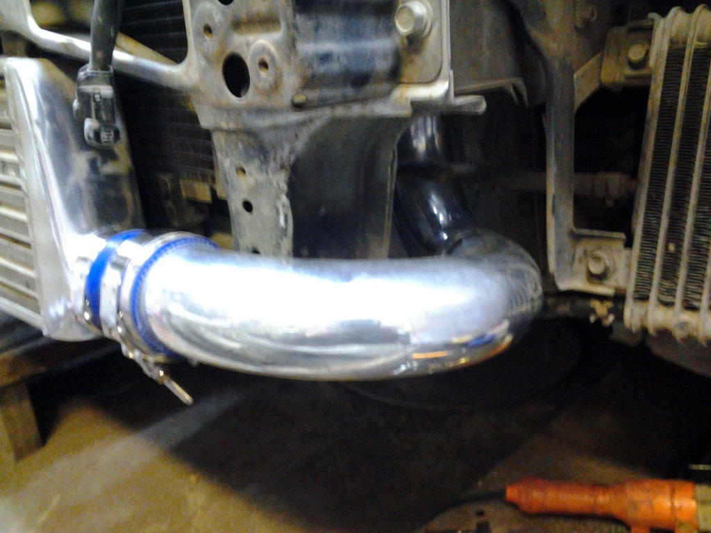

Сообщение латыш 57 » 01 окт 2013, 22:49
Добавлю пару фото по переделке своего пайпа . пока руки дошли только к правой стороне . Изначально был комплект от аджестайла и четыре силиконовых содинения.
цель максимально избавится от силикона . и экономия ден знаков . размещение байпайса . Запил и подгонка самопал .
Работа сварщика 1700р
заглушки для опресовки 300р
латыш 57
Сообщений: 624
Откуда: г.Орел
Благодарил (а): 196 раз.
Поблагодарили: 113 раз.
Имя: Анатолий
Откуда: г.Орел
Сообщение jam » 01 окт 2013, 23:01
ништяк
Сообщение михаил82 » 02 окт 2013, 06:50
Молоток! Макетируй левую часть под фару подрезав усилок бампера и развёрни пайп с турбы от колектора и буит ваще бомба только в местах возможных трений об элементы авто на люминиевый кит одень силикон, а то у меня перетерло разок .
