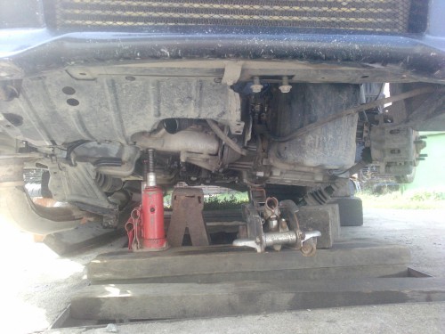

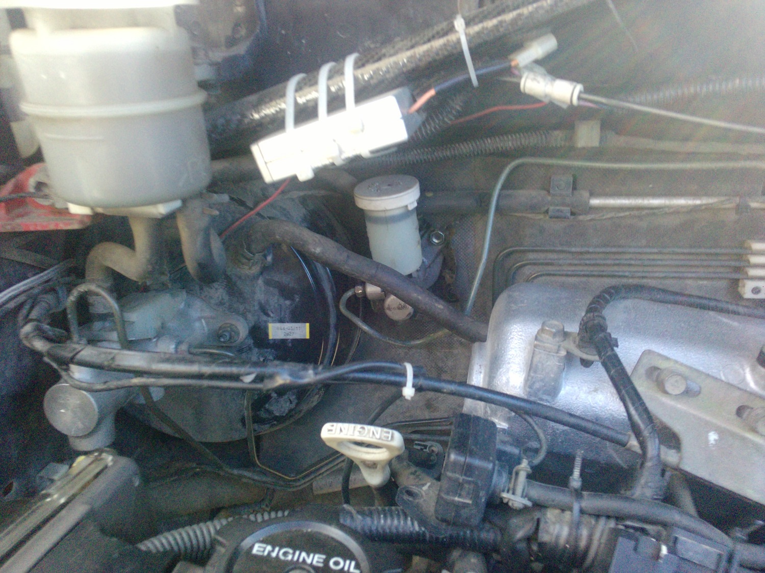

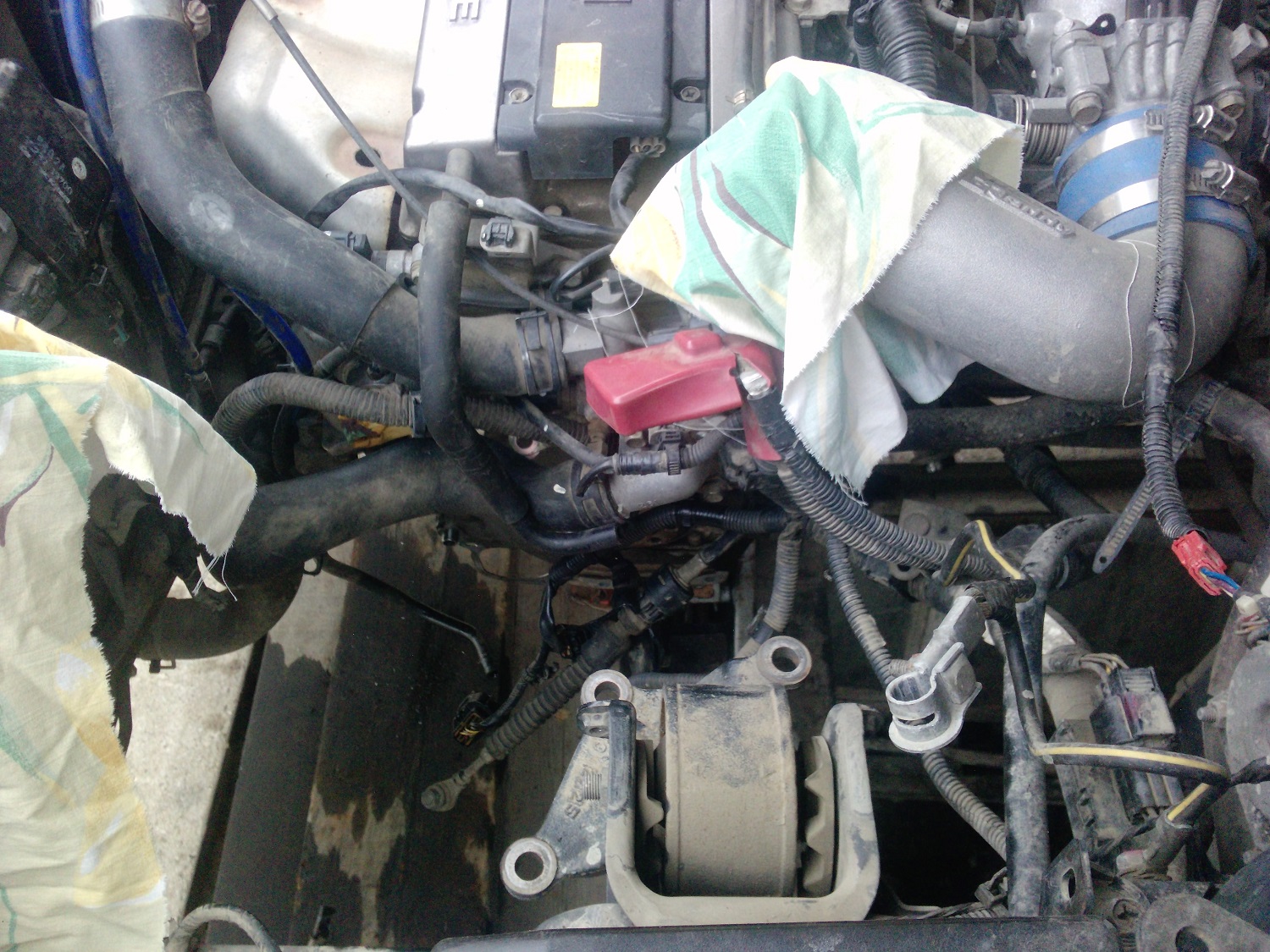

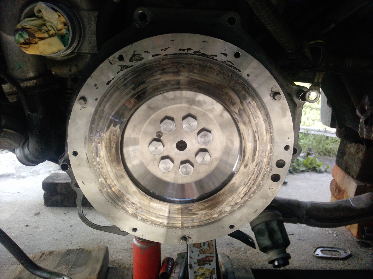

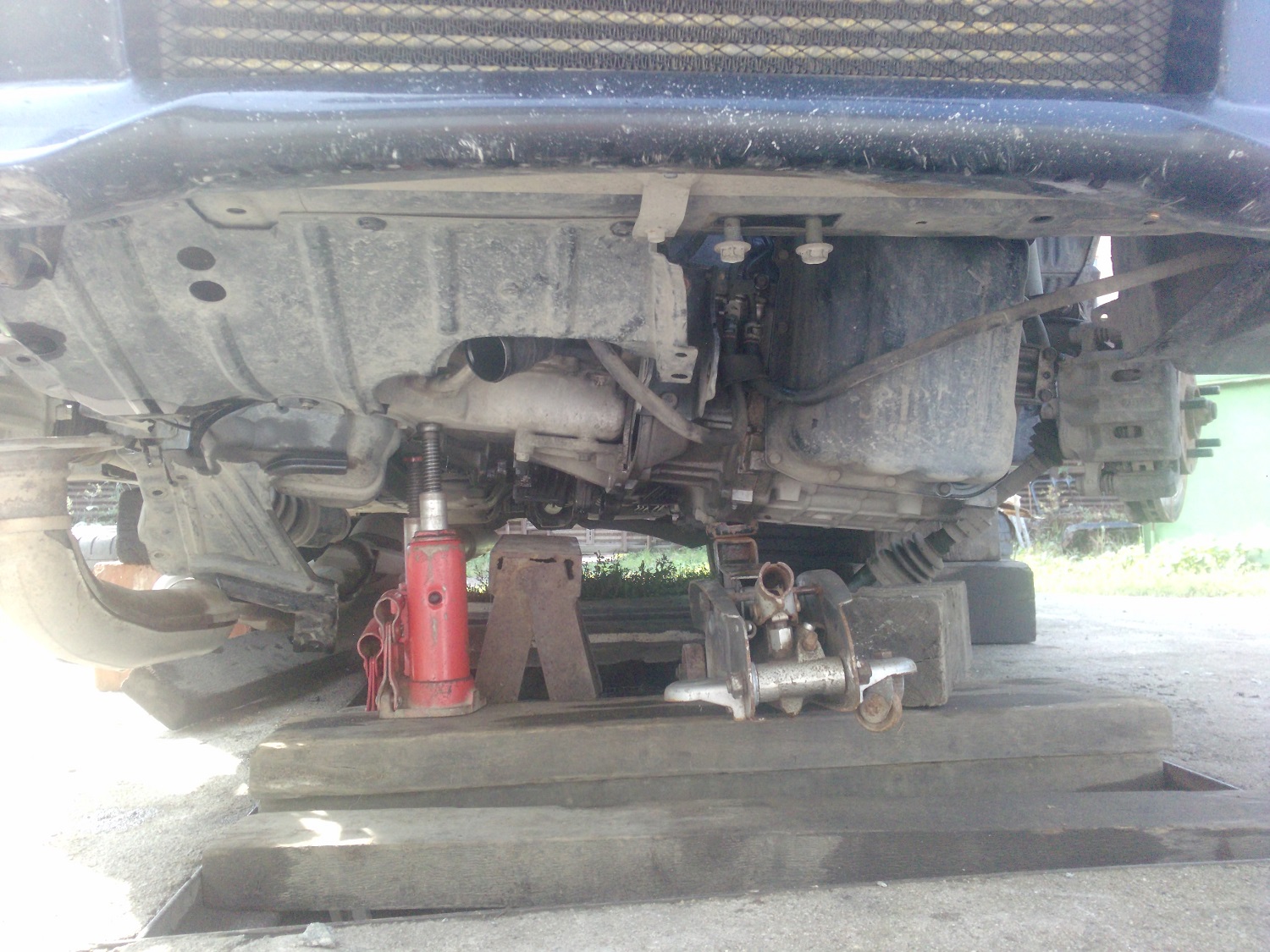

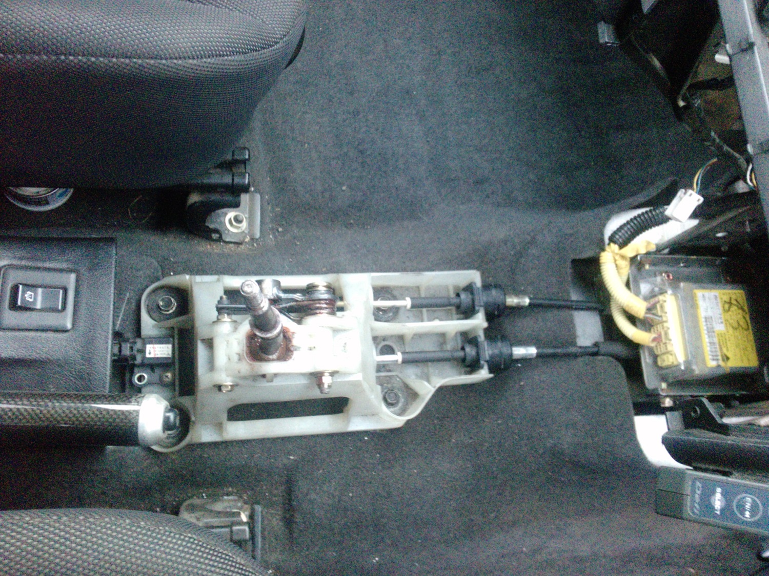

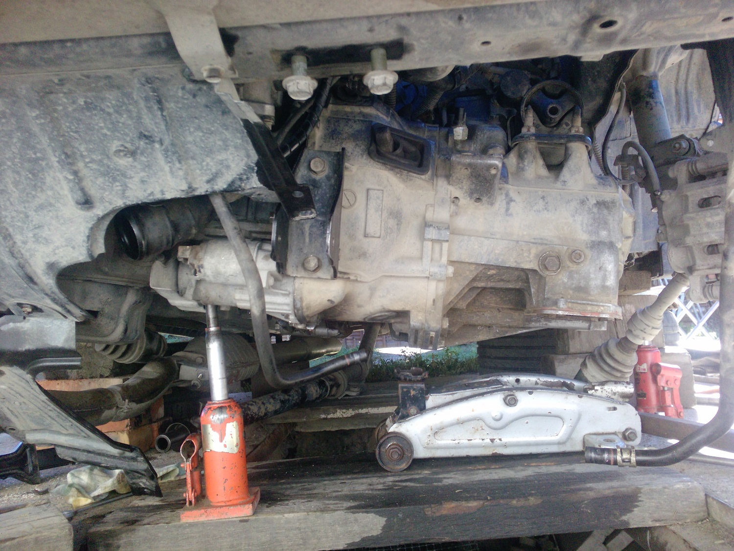

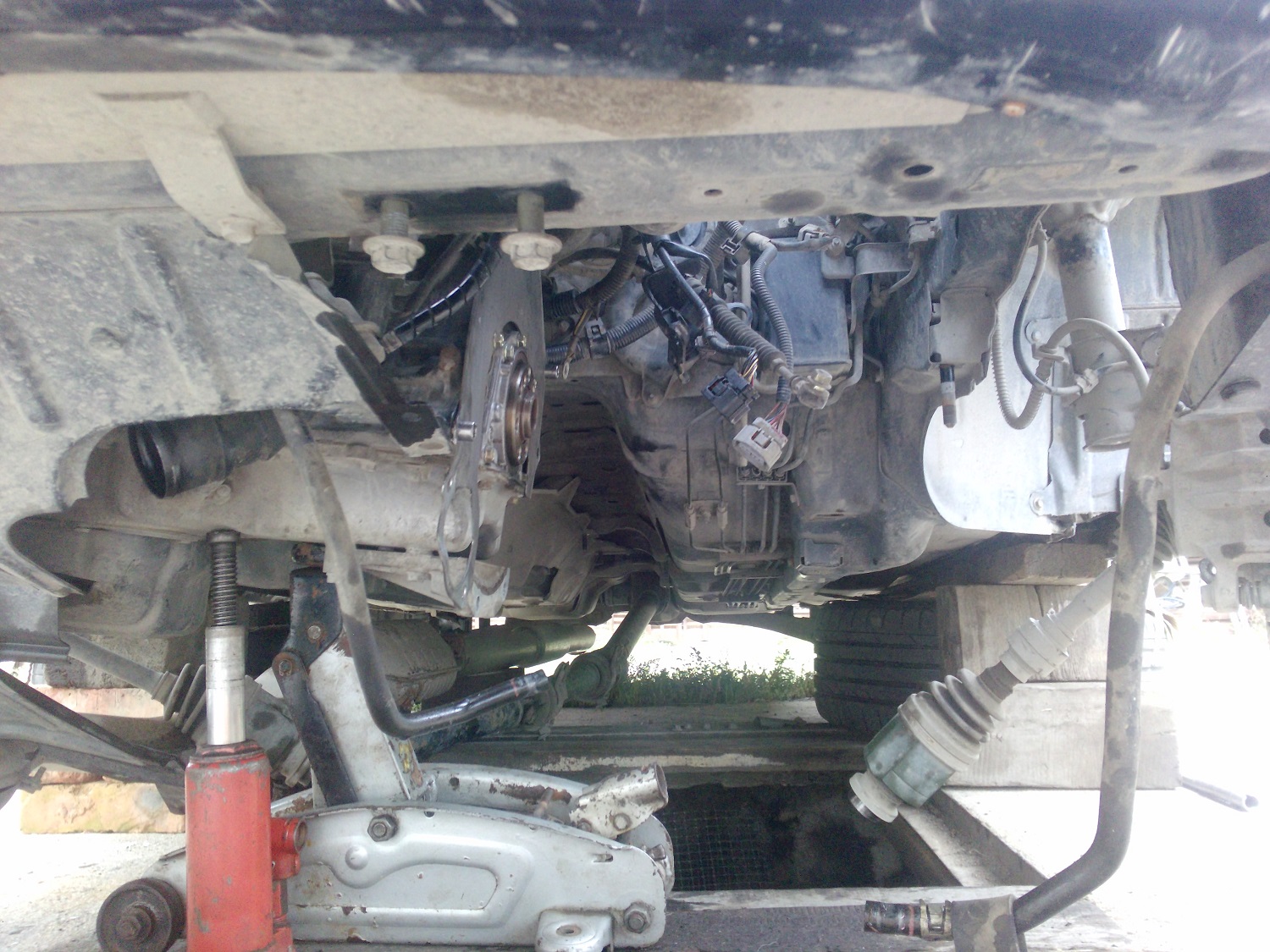

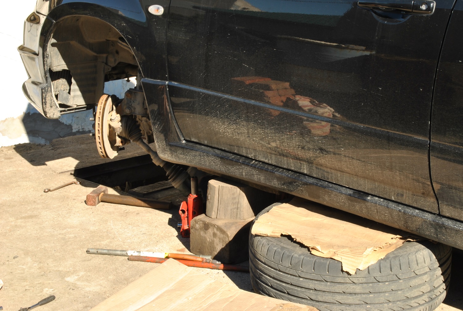

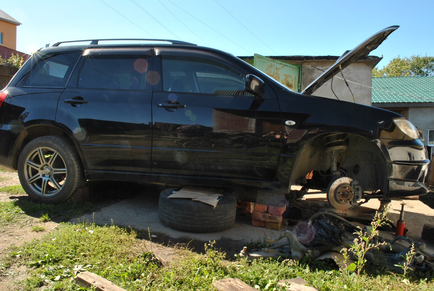

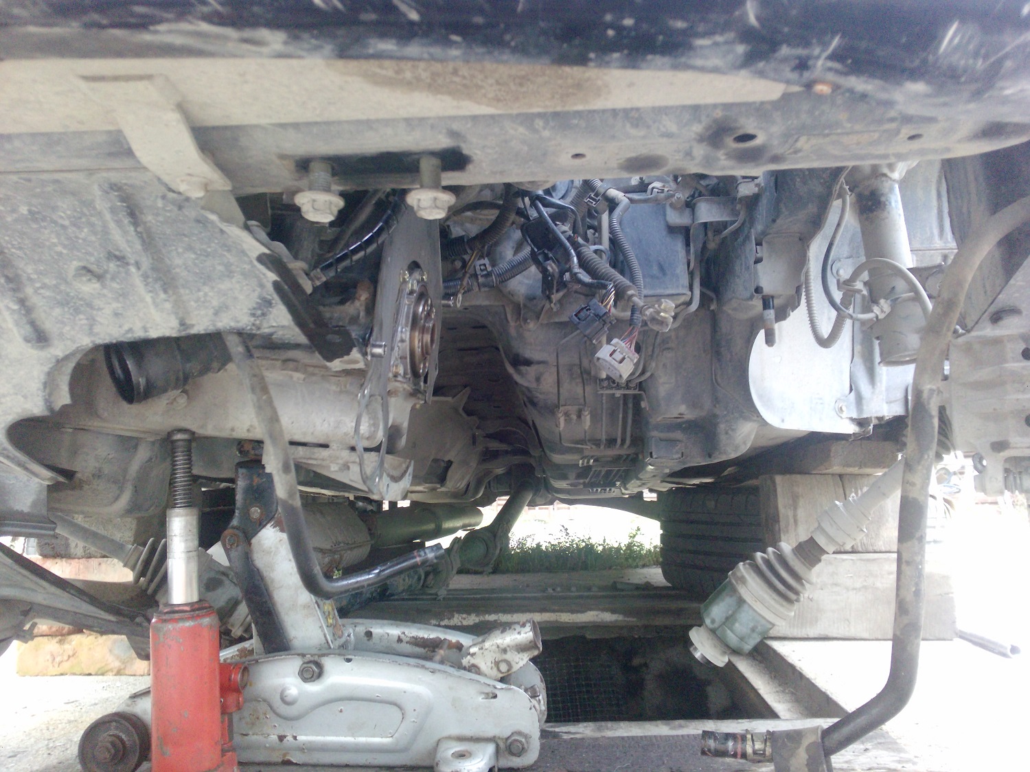

Поздравьте парни, теперь и я на механике. Ставил сам один. Гемора конечно нахапался много
но оно того стоит. Полностью кит взял с эво 5 гср. Езжу второй день, все ок, драйв от вождения неописуемый
Сначала хотел поставить кулису в штатное место в итоге 3 дня возни и загубленная кулиса, благо была еще одна)). Поставил все таки в пол и консоль от эво. Так же хотел поставить раздатку с эво 5 вместе с карданом с него же, но т.к. подрамники разные у эво 5 и у трека, на нашей спецальная выемка в районе хвостовика для подрамника, а на эвовской там выпуклость в итоге подрамник упирается в раздатку и не встает на место. Поставил свою родную раздатку, эвовская осталась про запас
Болты на маховик тоже долго искал, там толщина резьбы 12мм длинна 15.7мм толщина шляпки 7мм, взял болты камазовские кажись шатунные, только они очень длинные, токарь их укоротил нарезал резьбу и торцанул шляпки.

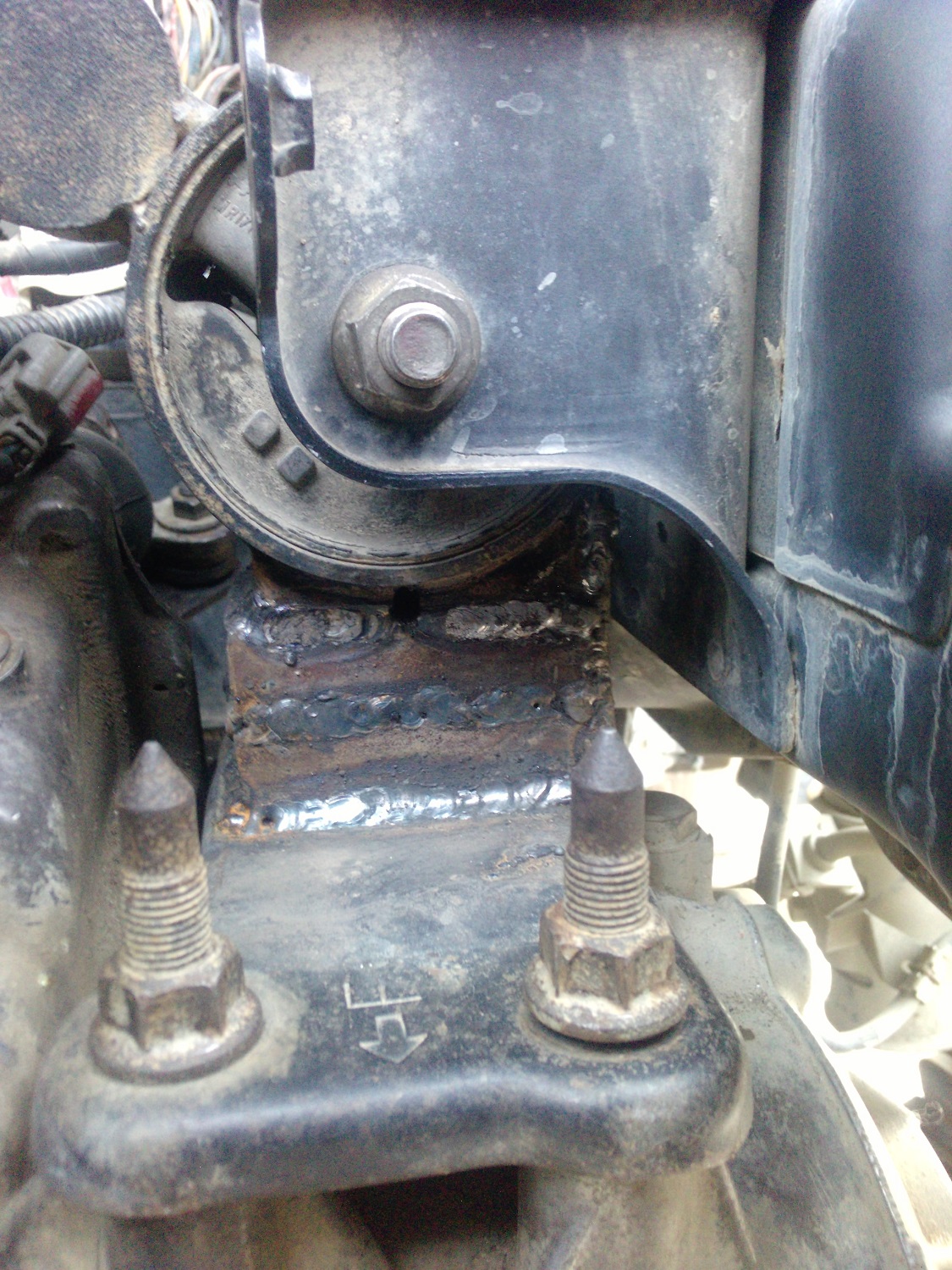

Так же как до этого писал человек, что опору подушки правую на коробке которая, лучше переварить, там не хватает 4см, я не стал подкладывать проставки, а просто переварил.

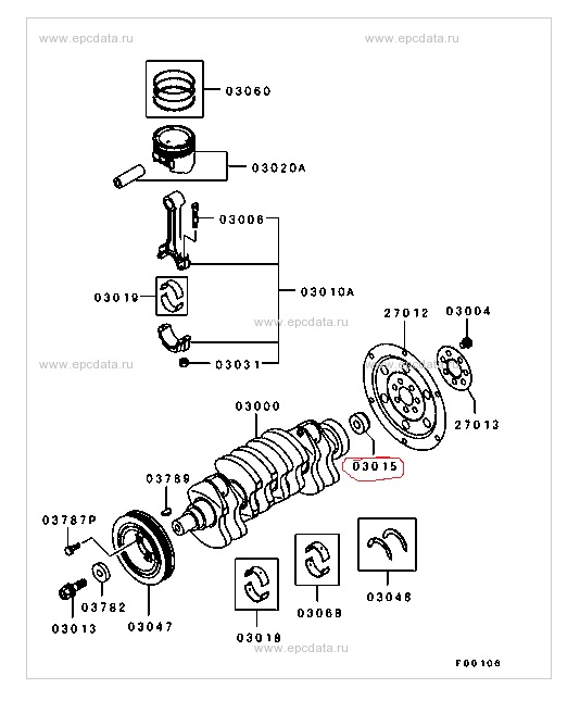

Еще пара нюансов педальный узел у меня так же был от эво 5. Педаль тормоза когда поставил и соединил со штоком вакуумником, то она провалилась почти в пол, ход получился маленький. Поставил автоматную обратно, просто отпилил края с нее. Все таки думаю лучше брать с эво 7-9! И еще может кто сам ставить будет и не знает, но с коленвала надо снять втулку коленчатого вала для того чтобы маховик сел на коленвал. Отметил на фото какую именно
Корзину и маховик я покупал отдельно с эво 7-9, диск сцепления екседи сток. Т.к. у человека у которого покупал коробку была 2дисковая керамика, которую я не стал покупать. Кстати диск сцепления подходит с мазды рх7 fd3s турбо. У меня сейчас стоит с нее диск. Осталось подогнать консоль с эво к моей. Ну а так впринципе все. Если делать одному в домашних условиях, то работа очень трудоемкая.
Но оно того стоит!
Ну и несколько фото процесса.
Болты на маховик тоже долго искал, там толщина резьбы 12мм длинна 15.7мм толщина шляпки 7мм, взял болты камазовские кажись шатунные, только они очень длинные, токарь их укоротил нарезал резьбу и торцанул шляпки.Так же как до этого писал человек, что опору подушки правую на коробке которая, лучше переварить, там не хватает 4см, я не стал подкладывать проставки, а просто переварил.
Но оно того стоит!Ну и несколько фото процесса.

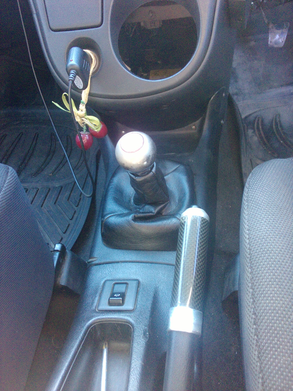

Re: Свап МКПП на аиртрека
У меня мешалка в штатном месте, хотелось бы посмотреть фото с консолью
бортовик на драйве
- Сообщений: 237
- Благодарил (а): 161 раз.
- Поблагодарили: 91 раз.
- Имя: Станислав
- Откуда: Щёлково
яндекс фотки, аутлендер 1
чё там смотреть-то... всё то же самое.

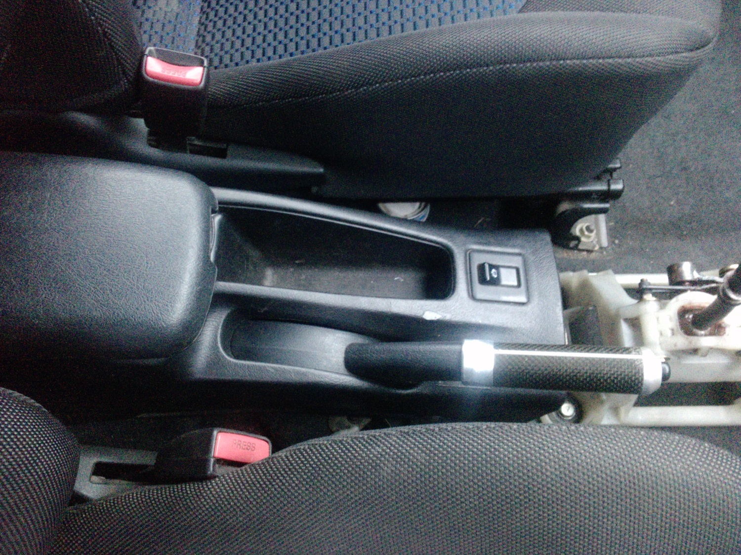

Вот тебе фото
Это тунель от Эво и ручка от Эво
В штатном месте не так удобно ебошить. Зато эстетика на месте.

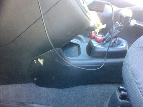

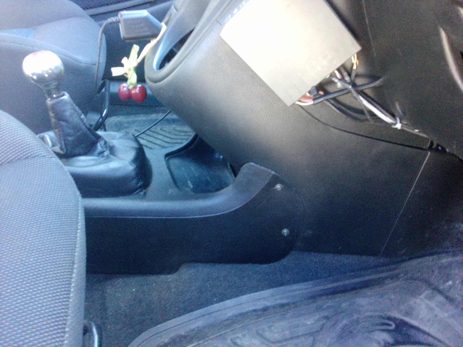

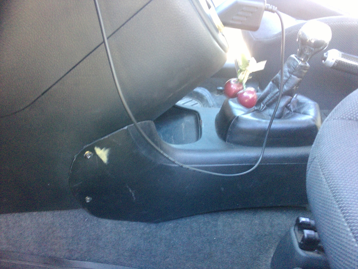

постругал немного консоль от эво и вот что вышло
Наверно буду все таки искать от аутлендера консоль.
Наверно буду все таки искать от аутлендера консоль. MMC Airtrek, TD05HR-15GK2-9.0T. 5M/T
А что планируешь делать с дыркой от рычага АКПП?
туда планирую сделать типа носок, получится кармашек такой например тел сотовый кинуть))
