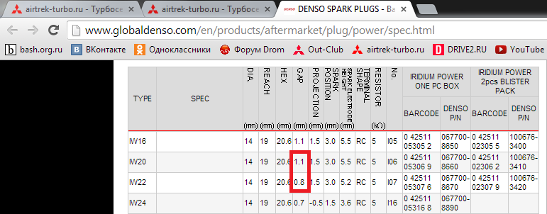

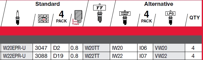

ChiM писал(а):
Твои свечи треку не подходят, у них зазор большой, на них как раз и случаются прострелы, рывки, пинки и т.д.
Андрей, у обоих вариантов свечей зазор 0,8(смотри скриншот из Denso каталога)
у IW22 от IW20 отличие в калийном числе, у 22-х это 7-ка, у 20-х - это 6ка,
6-более холодные свечи(рекомендуются на зиму, заводиться будут лучше)
7-ки более горячие, на лето самое то...если простым языком.
п.с я только на NGK, поэтому берусь судить о Denso только по каталогу....

Sib_Alex писал(а):
ты не прав. Там зазор указан для обычных свечей. Вот зазоры иридиевых http://www.globaldenso.com/en/products/ ... /spec.html
А конкретно
