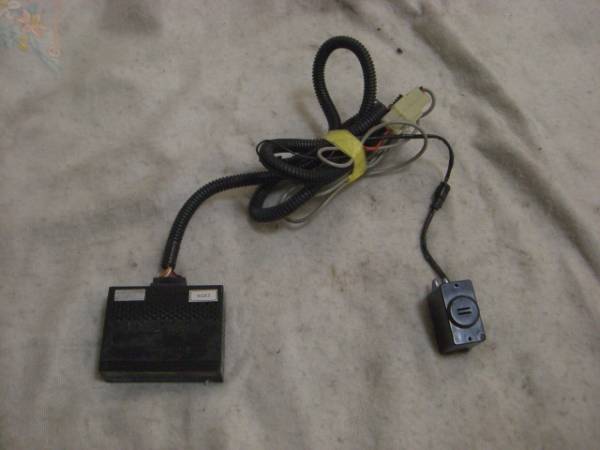

у меня этой черной хрени нету
Re: Суровый красно-черный подснежник-душегуб
Сообщение Psycho » 06 авг 2013, 11:22
partizan55 писал(а):у меня этой черной хрени нету
На фото всё чёрное кроме фона и изоленты, которой пучёк проводов смотан)))))))))))
Если ты про приблуду, которая в правом нижнем углу, то это, я так понимаю - динамик, который пищит при наступлении адового детона))

Сообщение ZZUBKI » 06 авг 2013, 11:48
Черный прямоугольник с прорезями это просто синал варнинга (зумер)
