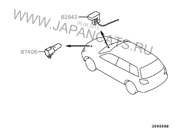

а где крепится датчик температуры за бампером?
а то после замены интеркуллера, пиления бампера он у меня хз где
Re: Кондиционер
Чуть левее цента по ходу авто. Под бампером тр-датчика, по бокам датчики удара для подушек, посередине датчик температуры.
Re: Кондиционер
женя, датчики удара в моторном отсеке на лонжеронах
датчик внеш.темп где именно? обдувается воздухом или скрыт бампером?
Re: Кондиционер
Под бампером.
