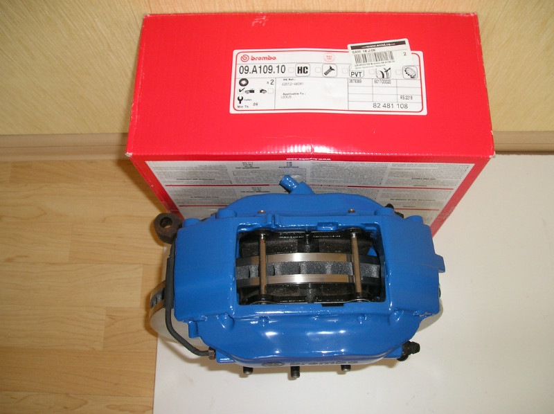

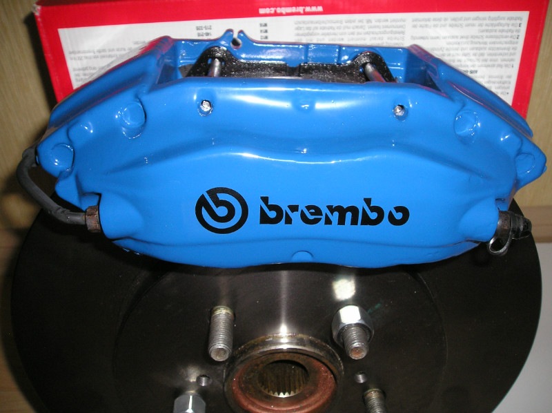

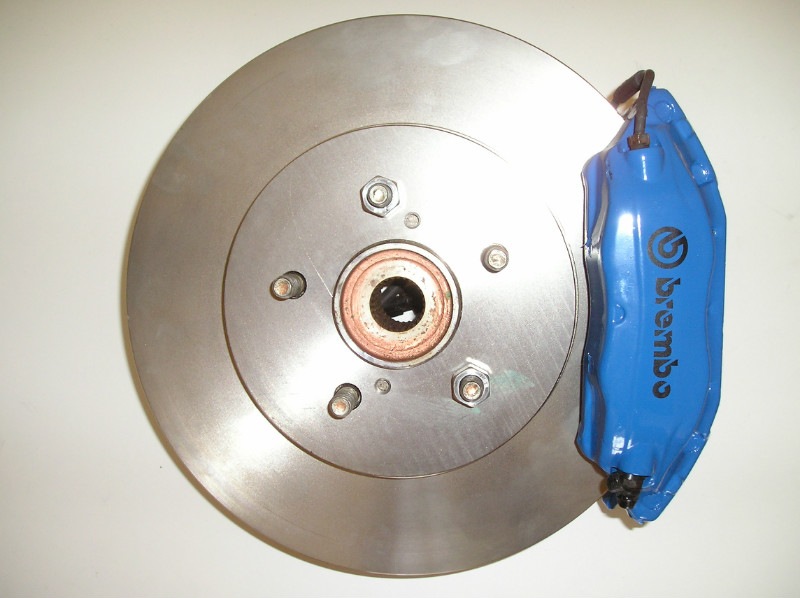

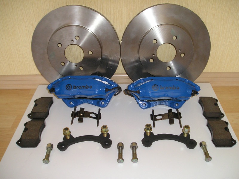

Прикупил себе комплект Брембо.
Диски - Лексус РХ 300
Супорта - БМВ е31 850 Alpina
Колодки - марку не помню
Переходники
Ставить наверное буду по весне - так как летняя резина на 17, а зима на 16. А в следующем году поставлю на лето и куплю сразу зиму на 17.
на выходных как нибудь примерю тормозюлки и отфоткаюсь.

Сообщение nikshapilov » 14 авг 2012, 15:06
супер, тока перекрась их, а то голубой... не красиво )
Re: Моя Турбо "ПЕРЕСТРОЙКА"
Сообщение KVADRAT » 14 авг 2012, 15:14
Пошли бы в цвет думу питерскому. :)
может я упустил, сколько денег комплект вышел?
Сообщение Marshall » 14 авг 2012, 15:20
Ставь их сразу и выкидывай 16 зимние диски!
Сообщение hakke.net » 14 авг 2012, 15:23
диски тормозные тоже как понимаю необходимо дорабатывать по посадке.
hakke.net
Сообщений: 1060
Поблагодарили: 109 раз.
Сообщение Dimarik » 14 авг 2012, 17:09
nikshapilov писал(а):супер, тока перекрась их, а то голубой... не красиво )
неа - у меня всё в синих тонах.
Вся подкапотка.
Будет синими они.
KVADRAT писал(а):Пошли бы в цвет думу питерскому. :)
Их Дум БРОНировал, но не выкупил . ;)
22 тыс - комплект
Marshall писал(а):Ставь их сразу и выкидывай 16 зимние диски!
Сейчас денег на всё не хватает - весной созрею на колёса
hakke.net писал(а):диски тормозные тоже как понимаю необходимо дорабатывать по посадке.
Чутка снимали фаску
Потом сделаю фото когда примерять буду
Чутка снимали фаску
ну чутка это 7мм насколько я знаю, 62 против 69
hakke.net
Сообщений: 1060
Сообщение Dimarik » 14 авг 2012, 18:37
Там не целиком вырезается ДЦО, а снимается фаска.
В выходной сделаю фото. Там ничего страшного и критичного нет.
Сообщение hakke.net » 14 авг 2012, 18:48
Dimarik писал(а):Там не целиком вырезается ДЦО, а снимается фаска.
ну все равно это дополнительные работы, уже нельзя просто купить и поставить новые диски.
можешь переходники крупным планом сфоткать?
hakke.net
Сообщений: 1060
Сообщение Dimarik » 14 авг 2012, 18:54
Я что там сложного в этих работах?
1-диски то как часто менять? Я на прошлом авто за 5 лет только 1 раз поменял и то перед продажей.
2-во времена рыночной экономики токарных работ выше крыше.
3-есть подробный чертеж с размерами фаски.
4-в случае необходимости позвоню человеку который собирал набор, он мне и снимет фаску.
Сфоткать переходник смогу не скоро. В выходные свадьба у сестры, а в воскресенье уезжаю жарить пузо в Анталию.
