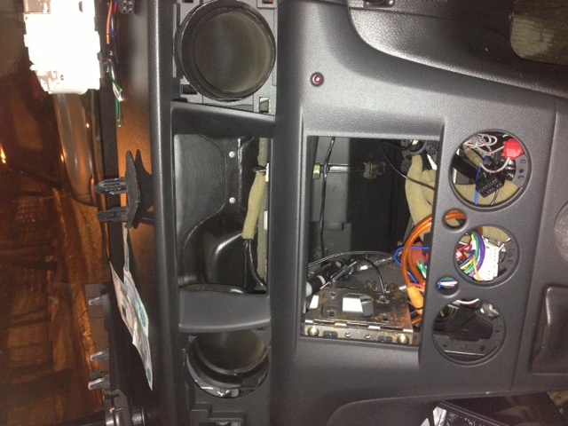

Итог заказа- пришли рамки. Все как и ожидалось - цвет черный, панель климата подходит идеально к рамке штатного монитора.
ПартНомера на фото, внутренние размеры рамки: 162х92мм

Re: Кит для установки штатного дисплея
И пару фото на авто. Сидит идеально.

Установил планшет, пришлось его немного пильнуть(по 3мм с каждой стороны), тк не влезал, но не критично, использовать вне его все-равно не придется ввиду вынесенных кнопок. Решить лучше его пилить, чем панель хоть и внутри!
Зарядку подключил внутри панели к прикуривателю, сделал настройки так, что при включении зажигания экран светится, а при отключении через 15 сек тухнет. Итогом доволен как слон:
Навигация работает, инет через wifi или 3G - подключается автоматом к мобильнику, онлайн ТВ, видео, флэшки и тд. Через AUX подключил к магнитоле Pioneer - все работает как часы.
Бюджет:
1) планшет wexler Tab 7n - 9тр (взял именно его тк в нем все есть особенно отдельная зарядка и USB host, hdmi, 3G, GPS, Bluetooth)
2) рамка - 700-800р
3) 2дин рамка климата - около 1300р
Итого:около 11тр. -все брал новое.
Кому интересно, могу собрать такое же по себестоимости.

а как планшет к рамке прилепил? я клеил на селикон, а он через пару дней отвалился

На планшете пленка, клеил на какой-то прозрачный клей-герметик-силикон, покупал в леруа мерлен за 500р. От планшета не оторвать, а вот к ПП пластику рамки алеется плоховато, поэтому в местах приклеивания зашкурил грубой шкуркой и сильно залил силиконом. Держится хорошо.
