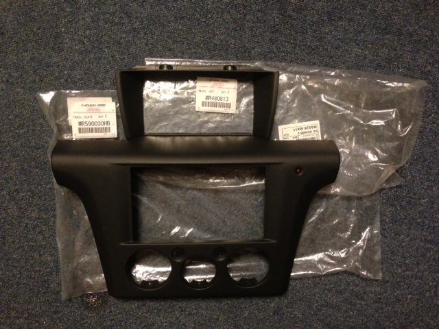

Итог заказа- пришли рамки. Все как и ожидалось - цвет черный, панель климата подходит идеально к рамке штатного монитора.
ПартНомера на фото, внутренние размеры рамки: 162х92мм
