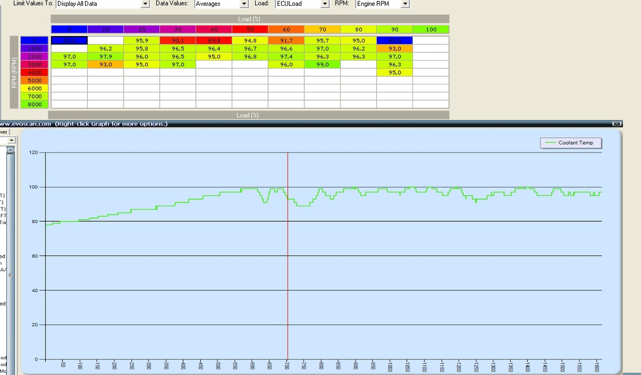

Re: RVR X3
Сообщение Homa » 20 май 2013, 07:55
Хелп!
Мотору явно жарко, я себе уже голову сломал в поиска причины!
По логу температура ОЖ районе 106-108гр.
поменял термостат, ДТОЖ, крышку радиатора, радиатор снят намыт внутри, и с наружи!
Поменян блок управления вентиляторами.
Куда копать дальше ума не приложу.
Неужели помпа сдохла?
Re: RVR X3
Сообщение Strogan » 20 май 2013, 07:58
Ты какую температуру смотришь? Не забывай, что их две, смотри тепм скейлинг, она ниже на 8 градусов.
Re: RVR X3
Сообщение Homa » 20 май 2013, 08:03
Это кооланнт Темп.
А почему та ниже?
Re: RVR X3
Сообщение Strogan » 20 май 2013, 08:09
Да кто их этих японцев поймет :) посмотри в харчевне в параметрах, найдешь вторую температуру.
Re: RVR X3
Сообщение Homa » 20 май 2013, 08:22
Да не стоит галка на логирование этого параметра!
Просто для сравнения вот лог приятеля, такой же конфиг почти как у меня.
Re: RVR X3
Сообщение georg1970 » 20 май 2013, 12:34
на сток треке постоянно до 110 доходит. Спасет только капот с грилем.
Re: RVR X3
Сообщение Homa » 20 май 2013, 13:05
Гриль стоит.
То есть это нормальная температура?
Re: RVR X3
Сообщение georg1970 » 20 май 2013, 13:16
Думаю, что да. На треке обычно 100+ при обычной езде, после отжига стабильно 110...
Re: RVR X3
Сообщение AleKS@ndR » 20 май 2013, 13:20
Сань, у меня с потеплением тоже темп. начала подниматься до 106–108. Шота, подсказал какие карты поправить для включения вентиляторов по раньше и теперь выше 100 очень редко поднимается, только при оджигах.
AleKS@ndR
Сообщений: 376
Благодарил (а): 182 раз.
Поблагодарили: 66 раз.
Откуда: Ставрополь
Re: RVR X3
Сообщение Homa » 20 май 2013, 13:24
Какие поправить?
Re: RVR X3
Сообщение Homa » 20 май 2013, 13:31
Приятелю в выходные поменяли маф(его родной сдох)
Поставили эвовский, только переставив на него рестриктор с родного.
Залогировали, первый лог с родным мафом(моим), второй с Эво. Графики легли один на другой точ в точ.
Походу все отличие мафов в пропускной способности!
Re: RVR X3
Сообщение georg1970 » 20 май 2013, 13:31
Перевод Мерлина почитай- последний пункт, 10.4
