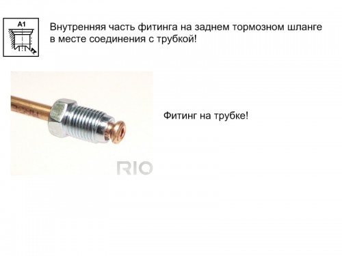

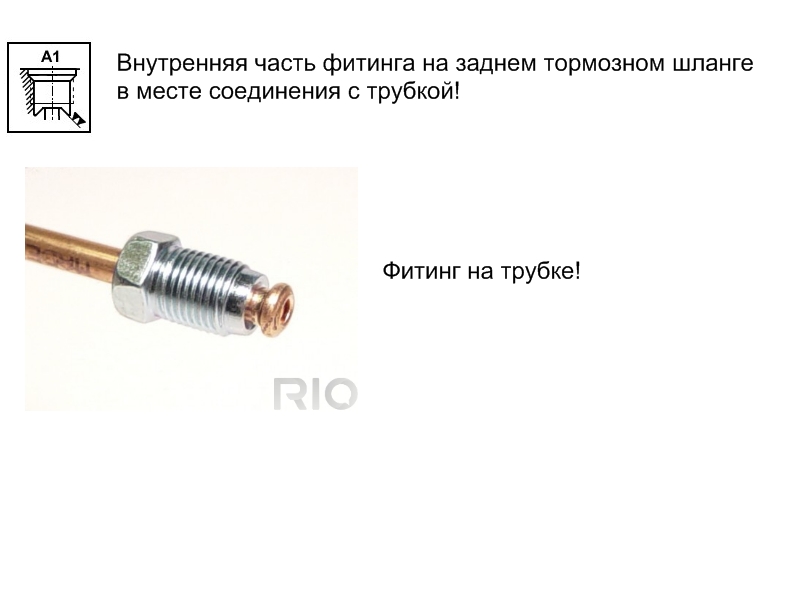

Выявилась вот такая проблема с задними тормозными шлангами(шланги стоят от галанта MR129750, родных чуть не хватило по длинне.)
Цитирую:" в суппорт они вкручиваются нормально и ничего можно даже не подкладывать, а когда начинаешь их вкручивать в штуцер, где железная часть трубки начинается, идет на срыв.
мастер который делал, говорит оттого этого, что в этом галантовском шланге отверстие оканчивается такой пипкой, сделаной как грибок, а в оригинальных шлангах наоборот впуклостью. вопрос решили тем - что засверлили эту шляпку, сделав из нее ямку"
Я когда ставил, не посмотрел даже что фитинг не соответствует по форме, тупо прикрутил!
Видимо по этому задние колодки медленно стираются, еще не разу не менял, а передних уже 6 комплектов.
Вопрос, от чего взять шланги?

Галантовские 250мм.
При замене тормозов родных не хватило(230мм), встали в натяг!

тогда не понял... вот штуцер на картинке, у меня под него есть шланги, с другой стороны на нем, есть и под болт и есть на штуцере.
- belial
- Сообщений: 966
- Благодарил (а): 94 раз.
- Поблагодарили: 99 раз.
У галантовского шланга не правильный внутри фитинг!
Он вместо выемки имеет выступ!
Короче шланг нужен L-250+, папа мама, М10х1 и чтобы в маме была выемка внутри!
