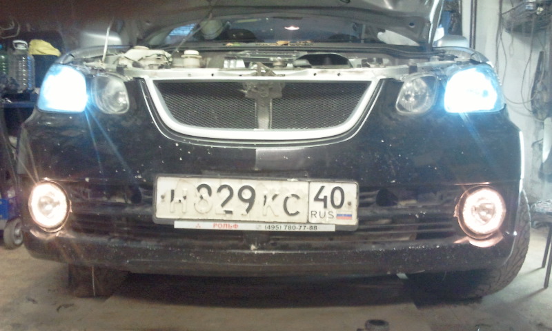

Приобрел себе нормальный бампер (турбо) взамен атмо, встал вопрос по поводу ПТФ. Всем известно, что ценник на них как крыло от самолета!
Перемерил все возможные ПТФ, все маленькие, неказистые...что делать? Примерил фару от ВАЗ 2106, подходит, но есть одно но, как крепить? Сверлить отражатель? Не вариант.

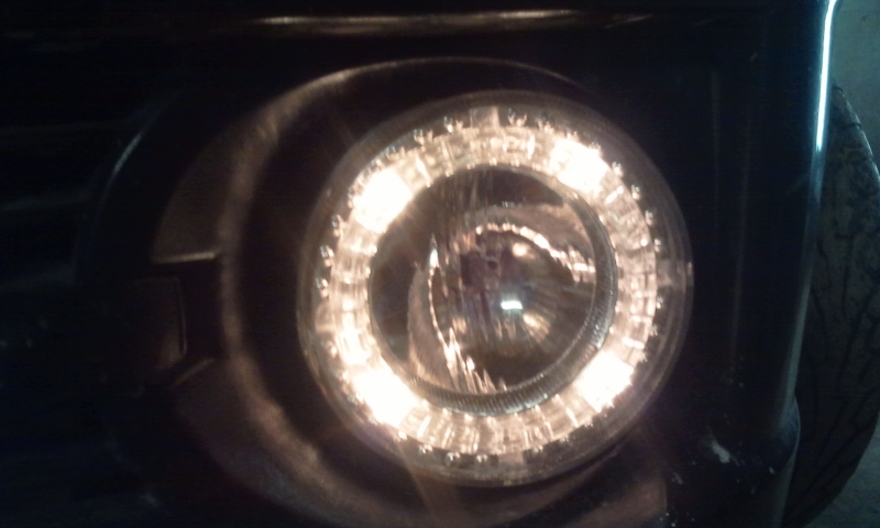

Думал все, попал на бабосы, ан нет!!! В магазине увидел свое спасение- фары PROSPORT для ВАЗ 2106. В чем отличие-у них алюминиевый ободок, который легко сверлится и его можно закрепить с помощью болтов! И кроме того там диодное кольцо! Ангельские глазки типо!
НЕОБХОДИМО:
Фары 2шт
Сверло 4мм
Болты разной длины 3штх2
Разъемы для электрики 4шт
Не очень кривые руки!
ШАГ №1
Необходимо приложить ПТФ к креплению, зафиксировать и наметить места для сверловки
ШАГ №2
Т.К. край фары корявый, обтянул его изолентой черного цвета под натяжкой. Получилось хорошо.
ШАГ №3
Сверлим аккуратно, чтобы не расколоть стекло!
ШАГ №4
Подбираем болтики резьба 4 разной длины, у меня вышло так.
ШАГ №5
Закрепляем ПТФ к бамперу.
ШАГ №6
Прикрепляем провода, ставим бампер
Вот что получилось
ГАБАРИТЫ

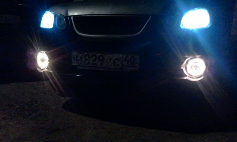

ПТФ СВЕТ

Это у тебя не ПТФ свет, а ещё один дальний, постарайся на дорогах им не пользоваться...

Там все нормально, светят вниз не слепят, ночью проверял! НА основных фарах-габариты, может тебе кажется так!?

Вот на стенде проверишь или хотя б к стене подъедь и посмотри на свой поток. Ты вкорячил дальние же фары, правильно?
- Сообщений: 1512
- Благодарил (а): 228 раз.
- Имя: Алёша
Re: ПТФ своими руками
ДА! Совершенно верно! Но получилось то хорошо! Согласен?! Можно Такие же ближнего поставить, я не нашел просто!
А к стене подъезжал и на другой машине навстречу ехал НЕ СЛЕПИТ!

Ну блин, ну не начинай, это ж довод любого колхозника фар, мол, я проверял, не слепит 100%
Без аргументов и доказательств, ага.
Как дальний не будет слепить? Только если его в пол направить. Да и с туманом фары твои бороться не смогут... ладно, ты уже сделал. Я против такого. У противотуманок свой должен быть пучок, не такой как у дальнего.

Ну спустя месяц могу сказать-втречка моргнула 3-5 раз! ПТФ направил вниз, хорошо освещают перед авто метров на 20-30!
Пучек проверить негде, к воротам в темноте подъезжал метров с5 светит не выше 100см от земли!
