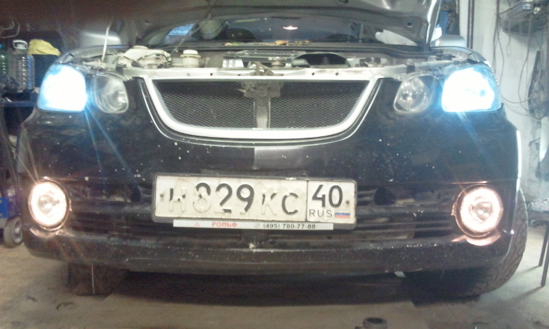

Вот что получилось
ГАБАРИТЫ

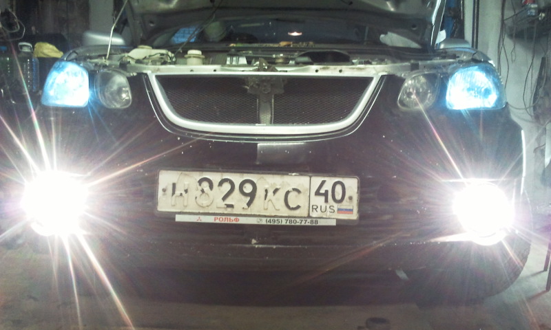

ПТФ СВЕТ

Это у тебя не ПТФ свет, а ещё один дальний, постарайся на дорогах им не пользоваться...

Там все нормально, светят вниз не слепят, ночью проверял! НА основных фарах-габариты, может тебе кажется так!?

Вот на стенде проверишь или хотя б к стене подъедь и посмотри на свой поток. Ты вкорячил дальние же фары, правильно?
Re: ПТФ своими руками
Сообщение dato » 27 авг 2012, 12:30
ДА! Совершенно верно! Но получилось то хорошо! Согласен?! Можно Такие же ближнего поставить, я не нашел просто!
А к стене подъезжал и на другой машине навстречу ехал НЕ СЛЕПИТ!
Сообщение invictus » 27 авг 2012, 12:33
Ну блин, ну не начинай, это ж довод любого колхозника фар, мол, я проверял, не слепит 100% :) Без аргументов и доказательств, ага.
Как дальний не будет слепить? Только если его в пол направить. Да и с туманом фары твои бороться не смогут... ладно, ты уже сделал. Я против такого. У противотуманок свой должен быть пучок, не такой как у дальнего.

ну видно же что фото снято снизу вот и кажется что типа слепит,по факту Леща прав,над хотя бы пучок на стене увидеть и станет ясно

Ну спустя месяц могу сказать-втречка моргнула 3-5 раз! ПТФ направил вниз, хорошо освещают перед авто метров на 20-30!
Пучек проверить негде, к воротам в темноте подъезжал метров с5 светит не выше 100см от земли!

это противотуманки на метр вверх бьют? жесть... Давид, нельзя с такими ездить.
Сообщение C00LM4N » 30 сен 2012, 07:36
Да они ж тупо в небо светят у тебя!
Сообщение ChiM » 30 сен 2012, 07:57
не в небо, а в глаза встречных машин)

Сообщение dato » 02 окт 2012, 11:06
Вы меня не так поняли, точнее я не так написал!
На 1метр вверх в даль, около стены, точнее с 5-7 метров светят не выше 50см!
