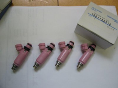

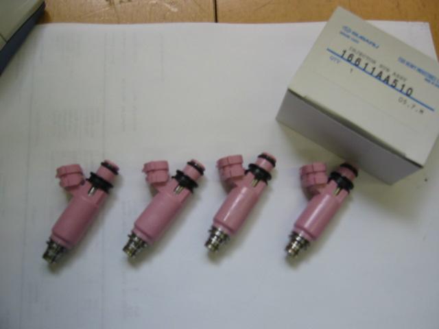

Subaru Fast дает следующие номера форсунок на STI:
16611AA510 на 2х литровые моторы
16611AA510 на 2 х литровые моторы, производитель - Денсо, 12 дырочек
16611AA720 на 2,5 моторы
16611AA720 на 2,5 моторы,
Если покупать новыми - к ним еще нужны нижнее резинки (верхние в комплекте), у нас на Украине они по 2,5$

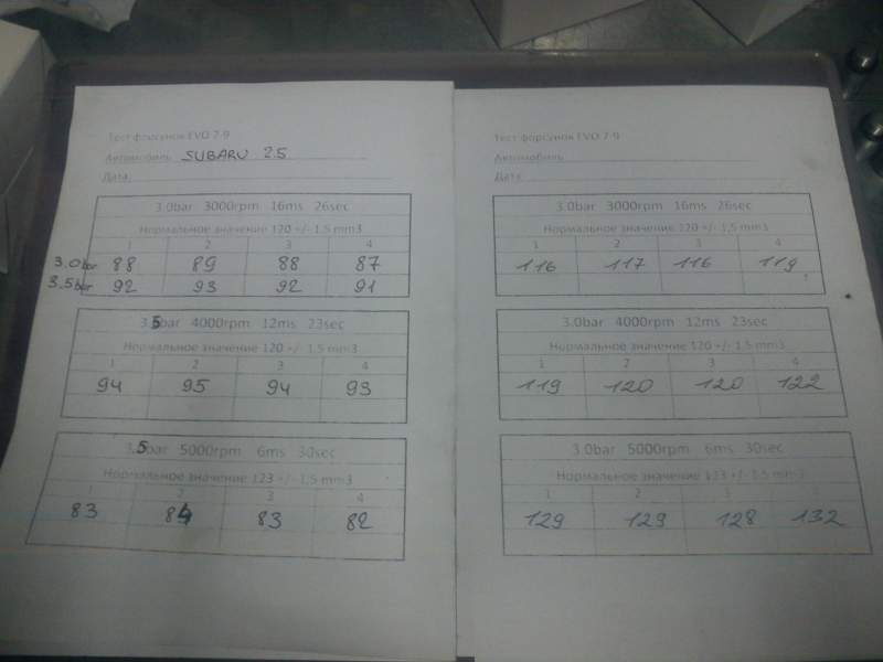

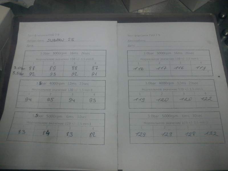

есть по синим не выясненный вопрос: у меня подозрение что никак там не 550 кубиков!
Перед установкой своих давал их для теста нашим спортсменам с "Аскания Рейсинг", они отметили что у форс минимальный разброс по показателям, красивый распыл, но есть одно "но" - по их тестам они почти на 20% (!) слабее от эвовских.
П.С. Есть фото с результатами "пролива", но не могу выложить, больше 3х вложений низя :)
Сравнение с Эвовскими

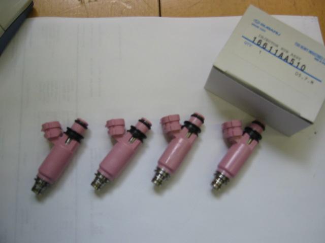

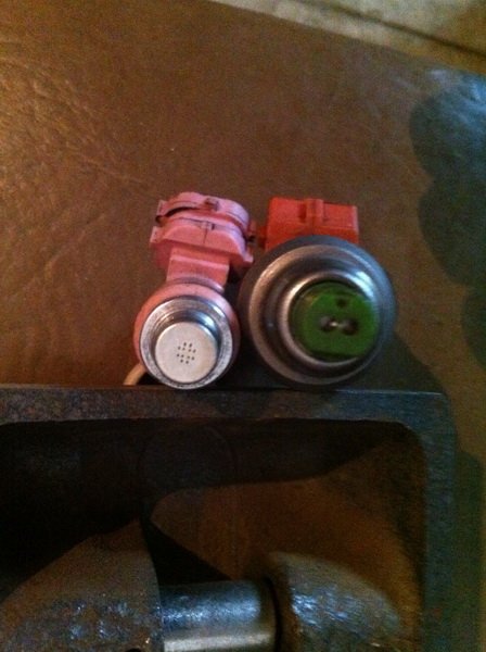

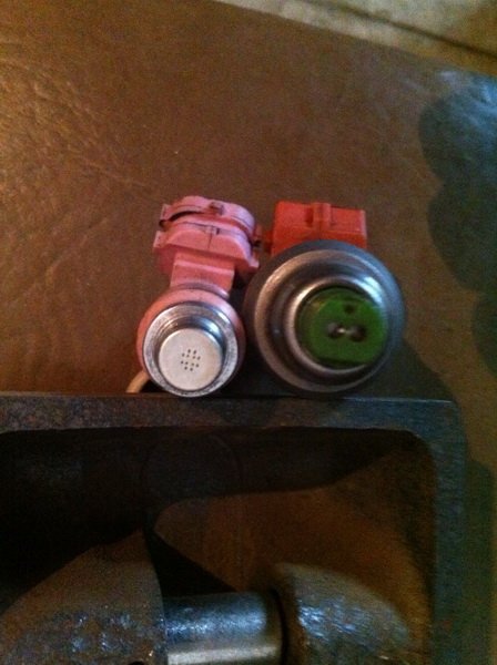

Сообщение Dimarik » 15 июл 2012, 13:38
Я за 5000 руб купил розовые на Субару Клабе - б\у
Кстати получилось так что купил розовые , нона тот момент эвовские ещё не продал -так что фот фото отчёт.
Сравнение форс ЭВО 8 и СТИ

Сообщение Xeed » 16 июл 2012, 09:58
C00LM4N писал(а):Разница у них 7.5%, но никак не 20 )
вот что получилось на проливе...
Пролив синих форс от СТИх 2,5 2007+

Re: форсунки 560сс и толще
Сообщение georg1970 » 16 июл 2012, 12:25
Ну вот и ответ на Серегин вопрос...

В барахолке наткнулся на обсуждение и получил ответ, что СТИ форс не хватит для 9ой трубы. Расстроился, тк подготовил их. Есть у меня еще 2 комплекта эвовских форс и еще SARD 800cc, что ставить под 9-ю турбину отстроенну не в сопли, а стабильно так 350 сил

Сообщение Xeed » 16 июл 2012, 21:40
georg1970 писал(а):Ну вот и ответ на Серегин вопрос...
Шота, я думаю нужно будет повторить как-то пролив...
Я много где читал, что розовые от СТИ - рассматривается как лучшая (факел распыла заметно лучше - а значит и атомизация лучше) замена стоковых эвовских форсунок. И это розовые, которые по базе шли на 2х литровые моторы, а тут синие, которые на 2,5.... ну не могут синие быть слабее розовых... не логично это как-то.
Хотя возможно у меня левая инфа о отличиях розовых от синих, перепроверить бы
Сообщение Strogan » 16 июл 2012, 22:05
Факт пролива - уже никак не левая инфа. Сколько читал, везде розовые более производительными считаются чем синие.
