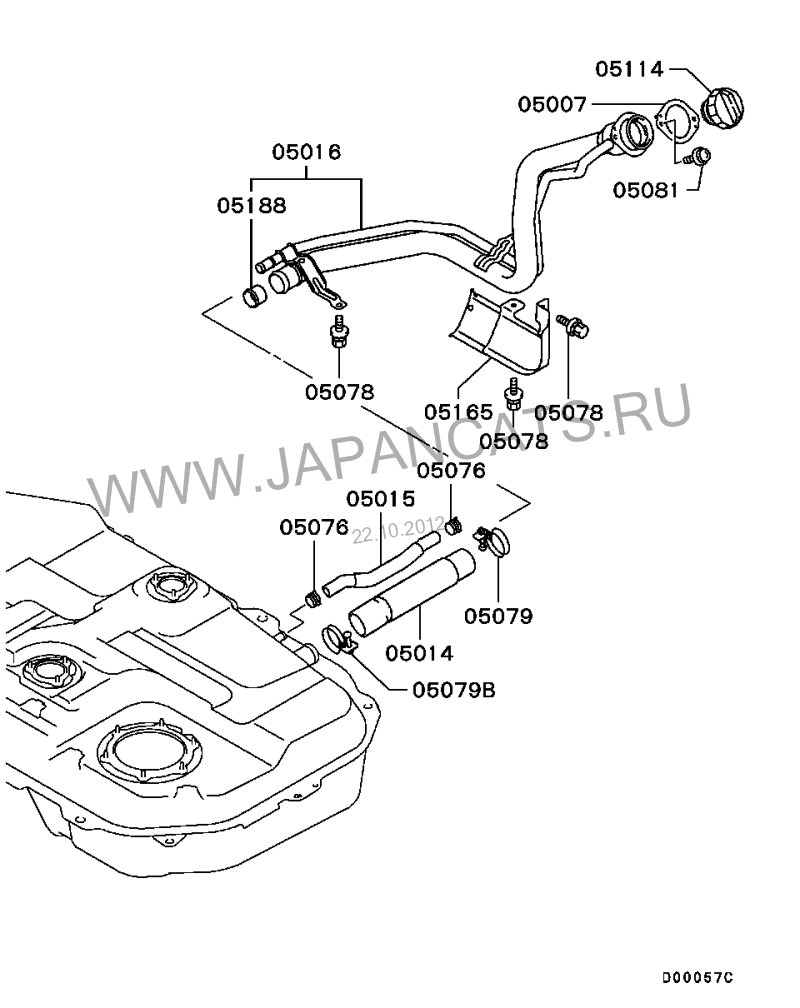

ВИДНО ЖЕ ЭТУ ТРУБКУ!!!!
05016
Re: Нужна ваша помощь
Сообщение Strogan » 22 окт 2012, 12:57
Она в бак обратно идет, не на улицу.
Сообщение C00LM4N » 22 окт 2012, 12:57
Эта трубка выпускает воздух из глубины бака к верху горловины. Ни с какой улицей она не соединена.
