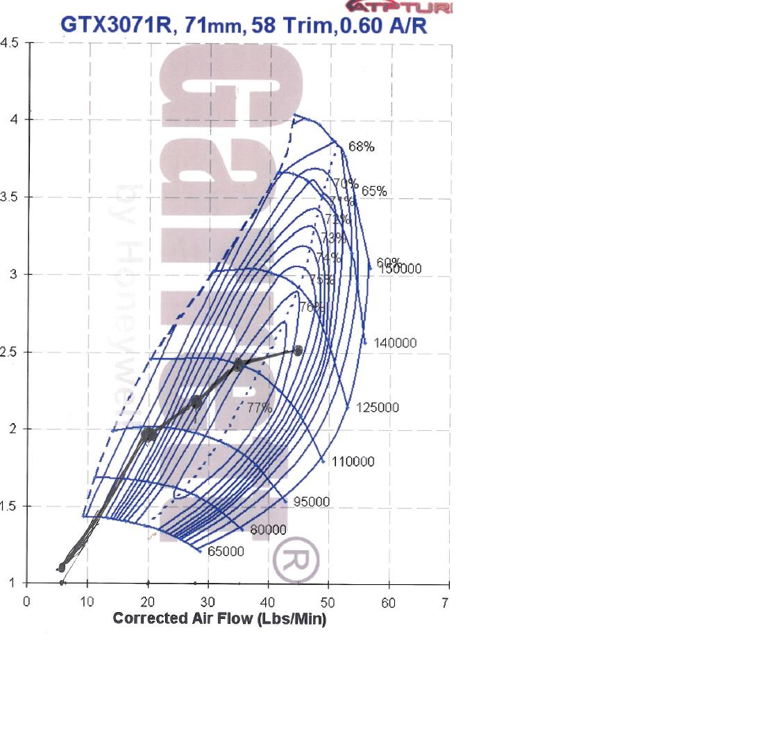

наконец-то дошли руки сделать то, что должен был еще до покупки турбины- просчитал турбо карту))) В общем как и ожидалось, турбина как раз та, что и нужна под драг- максимальная эффективность идет с 5000 оборотов до самого редлайна на моем строкере 2.2 с ограничением буста до 1.6 кг.

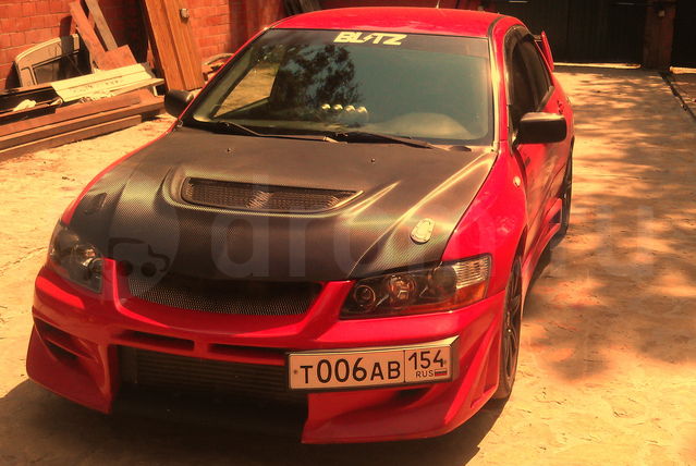

не знаю- у меня на работе ютюб забанен, не могу глянуть)) Тут фотка попалась от эвика - очень похож на мой))

симпотный эво

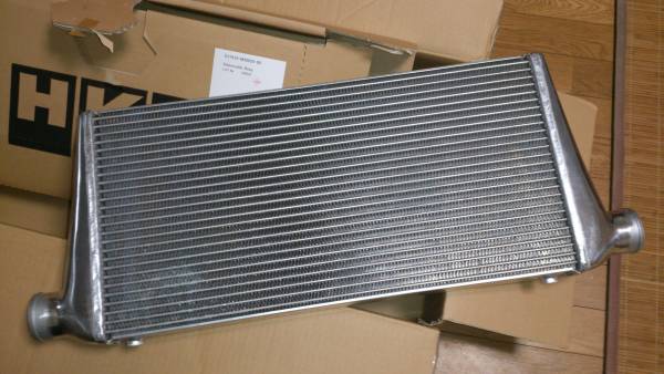

Решил заменить затычный интеркулер на брэндовый HKS type S для эво 7-9. Производитель рекомендует ставить на машины мощностью до 450 лс, что в принципе должно быть самое то. Дальше уже идет type R , но он на 2.5 см толще и никак не встанет с моим бампером. Обязательно запишу лог выхода на буст до его установки и после - читал на тюнингэво, что после установки дорогого кулера АRC на одном эвике спул упал оборотов на 500. Посмотрим, как будет с ХКС...

Ну если стоял кетайскей bar&plate, то улучшение спула на бренде вполне запросто...
Ибо хуже них только радиаторы ОЖ наверное продуваются )))

а интересно где нибудь пишут сколько потерь по давлению у него?

Да, старый продам, но там уже очередь на него.)))
По потери давления точно не скажу, но по описанию на сайте в этой версии улчшеная продувка и потери намного меньше, чем в предыдущей.
