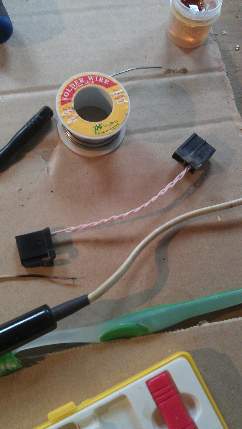

не забываем про хорошие провода! для насоса.
Re: Давление топлива и доработка топливной системы
Молодец!Только паять не стоило-проводка собирается на обжимках и,в некоторых случаях,на скрутках.
в автомобиле вообще не стоит применять пайку, только обжимки и скрутки.
Все, что я паял в машине - отлично живет.
Надо было МАФ жать и крутить)))
Что плохого в пайке? И как же быть с платами? Почему их на заводе не обжимают?
тебя в гугле забанили?
http://www.drive2.ru/b/1465874/
в заводской подкапотной и моторной косе, есть заводские скрутки и обжимки, пайки нету, как думаешь, почему?
паять надо нормально и все нормально будет.и никаких скруток.обжимки заводские еще согласен но наши самопальные это уже сопли
В888МВ96 - Клубень Unlim 500+
- Сообщений: 1546
- Благодарил (а): 195 раз.
- Поблагодарили: 172 раз.
блять, да нету пайки в проводке, не место ей там, чё вы такие тугие?
размотай заводскую проводку всю, найдёшь не одну скрутку, поверь мне.
пайка допускается в неподвижных элементах, платах.
согласен пусть нет паек ну обжимка наша русская не думаю что будет лучше
- Сообщений: 1546
Ну а что в пайке то плохого?
младший латыш 57 - Клубень Stage 1
- Сообщений: 242
- Зарегистрирован: 16 ноя 2013, 20:02
- Благодарил (а): 29 раз.
- Поблагодарили: 27 раз.
- Имя: Павел
- Откуда: Орел
младший латыш 57 писал(а):Ну а что в пайке то плохого?
потому что соединение перестает быть гибким, становится хрупким, а в автомобиле при постоянном движении и вибрациях это чревато
Антох, ссылкам любой дурак может кидаться. Не можешь сам обосновать, так и напиши - мне так в уши Гугл вдул.
Не паяют на заводе для экономии времени, и долговечности. Как на заводе ты не обожмешь, без инструмента.
Плохого ничего в пайке нет, если она выполнена нормально и защищена от окисления.
И, если что, провода перед пайкой СКРУЧИВАЮТ, а потом паяют. Логично сделать вывод что пайка не хуже скрутки, а???
