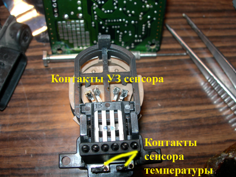

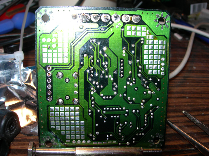

Вот опыт Кульмана по пропайке
Надо пропаять 4 резюка - 2 обычных бочонка и 2 SMD около ножек, идущих от самих сенсоров. Вся плата в мерзком лаке, он мешает пропаивать.Ещё советуют проверить пайку у ножек, идущих к разъему, куда подключается фишка от мозга.

за место 2 SMD у меня было 4 маленьких.

Добавлю свои 5 копеек к инструкциям от C00LM4N по пропайке МАФа.
Делаем все как написано у него в инструкции и на картинках.
Момент пропайки - смотреть мою картинку.
Два плоских резистора, обозначены 6R2, припаяны на плате и должны показывать сопротивление в точках 1-4: 6.2 Ом
У меня в точках 1-4 показывали 176 КОм. В точках 2-3 как положено 6.2 Ом.
Что интересно, в точках 1-2 и 3-4 показывало О Ом. Теоретически такого быть не должно. Но так было.
После первоначальной пропайки в точках 2 и 3, сопротивление в точках 1-4 стало 8,4 Ом.
После дальнейшей пропайки в точках 2 и 3, сопротивление в точках 1-4 стало 6.2 Ом !!!
Также были пропаяны резисторы-бочонки в точках 5 и 6. Но у меня цветовая маркировка другая, не как на картинках у C00LM4N.
Сопротивление они показали примерно 1.4 КОм, но это не соответствует цветовой маркировке.
После этого собрал, крышку приклеил на силиконовый герметик ABRO.
Тестовый заезд показал, что все отлично!!!

Сообщение C00LM4N » 23 июл 2014, 06:00
1-2 и 3-4 и должно быть 0 Ом, это прямое соединение, даже на этой фотографии видно.

Re: Подыхает MAF что в нем нужно пропаять?
Сообщение C00LM4N » 21 авг 2014, 10:20
Вот если не так, значит непропай.
