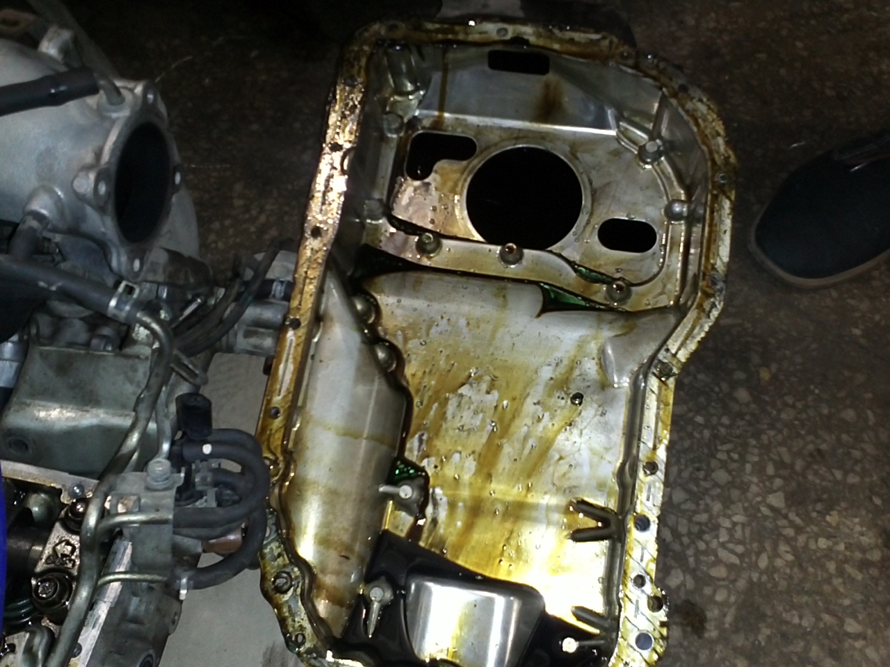

Re: Белгородский душитель 2-х Куни 19Т
Сообщение KVADRAT » 19 ноя 2013, 21:44

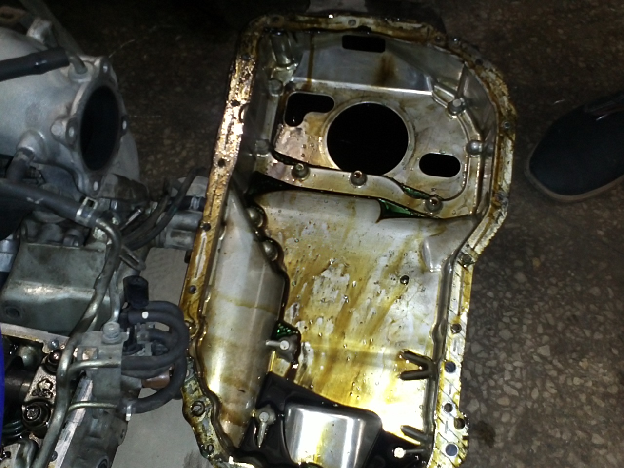

вскрыли к вечеру поддон, шатунные вкладыши целые.
по идее завтра должны начать скидывать голову.
хз что и думать в чем причина.
Сообщение В888МВ96 » 20 ноя 2013, 07:26
это же уже хорошо что целые

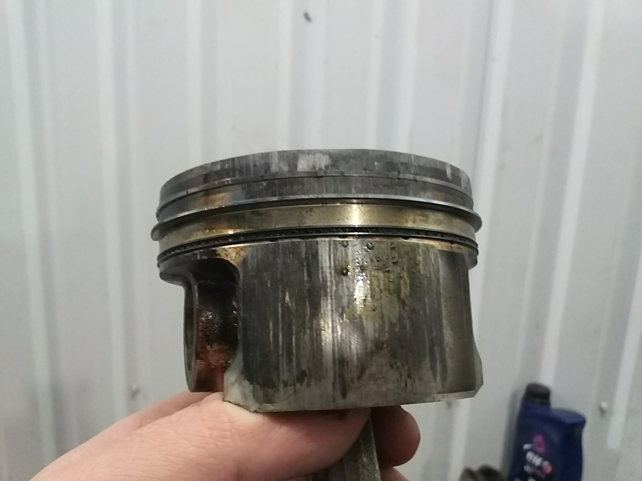

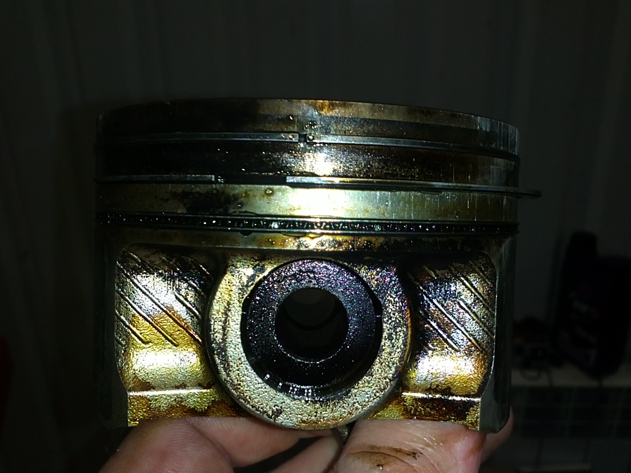

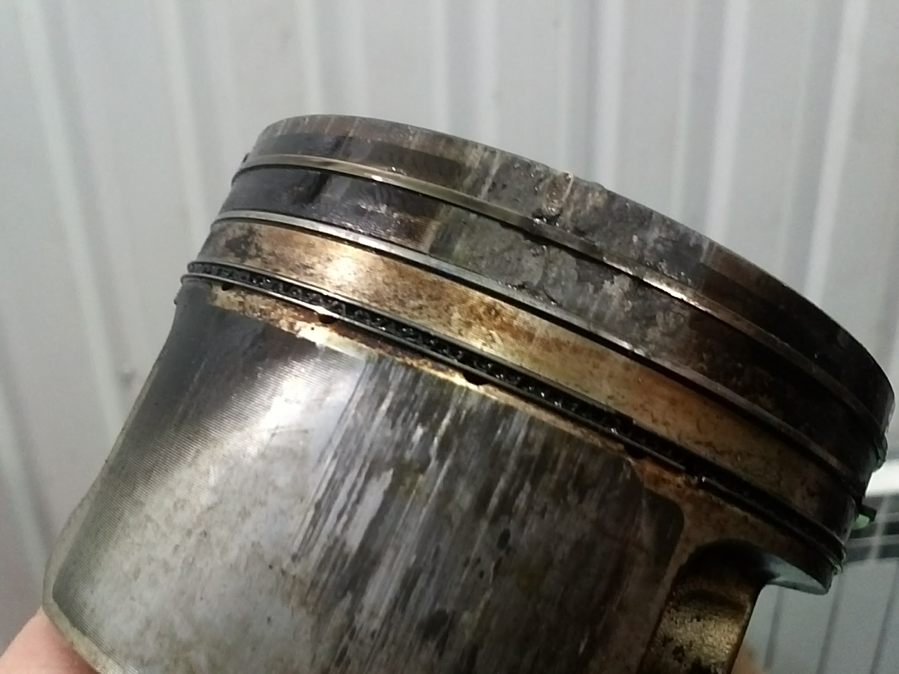

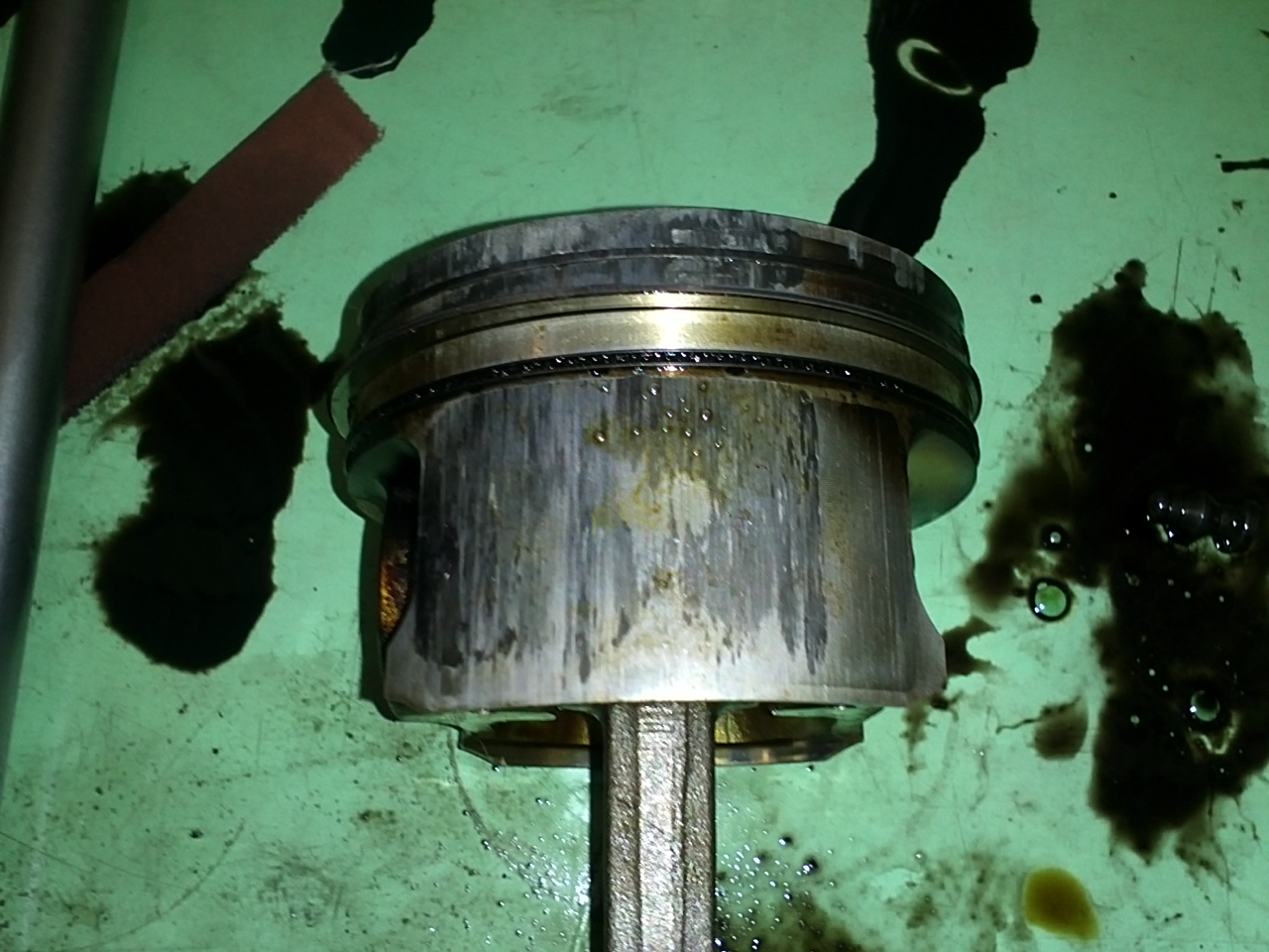

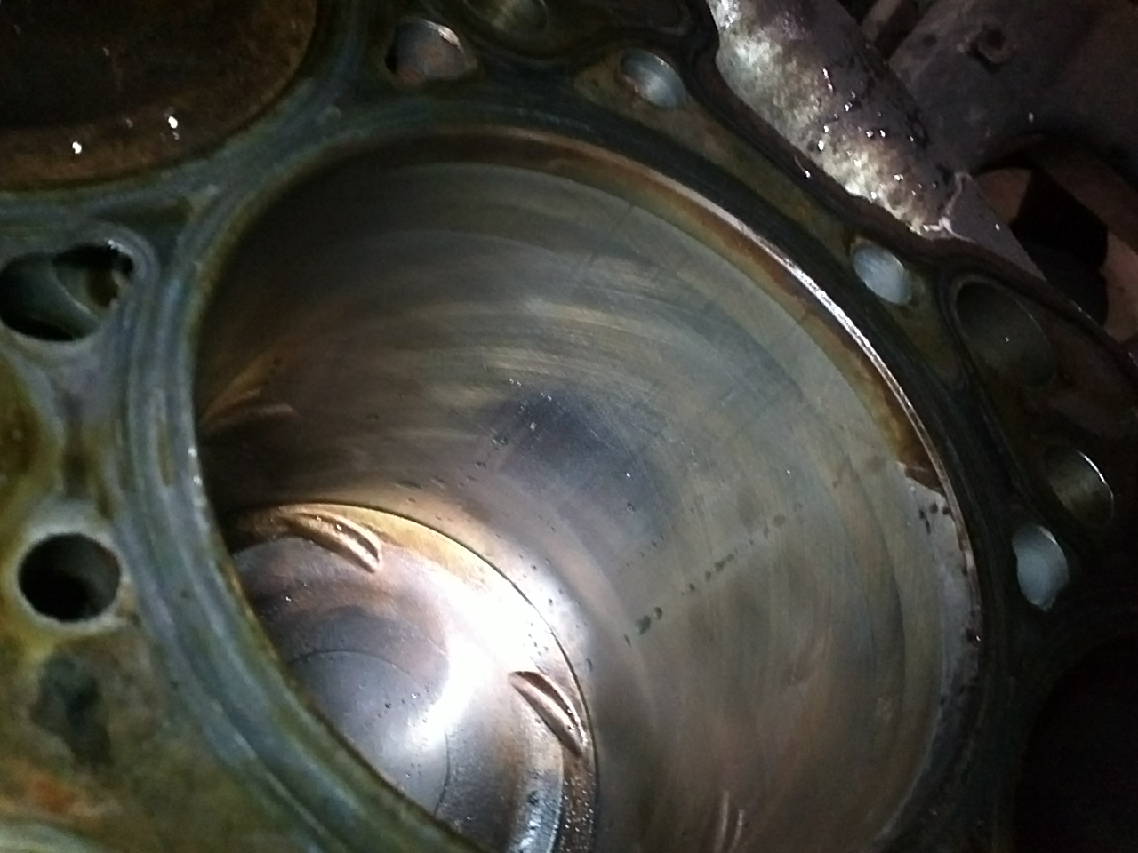

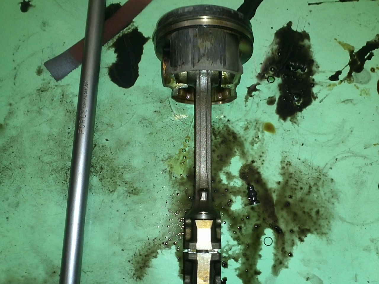

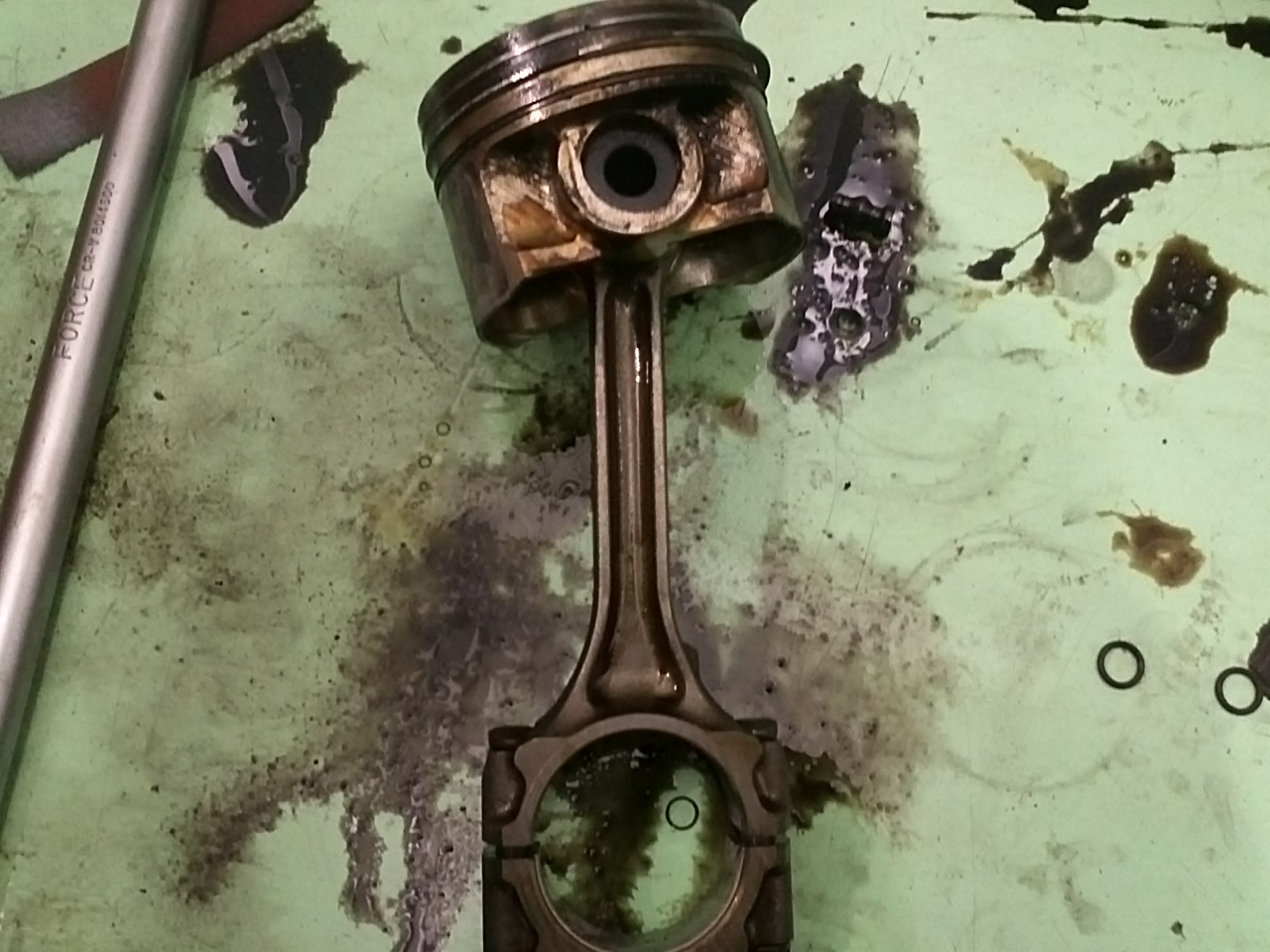

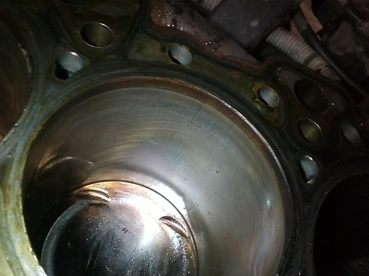

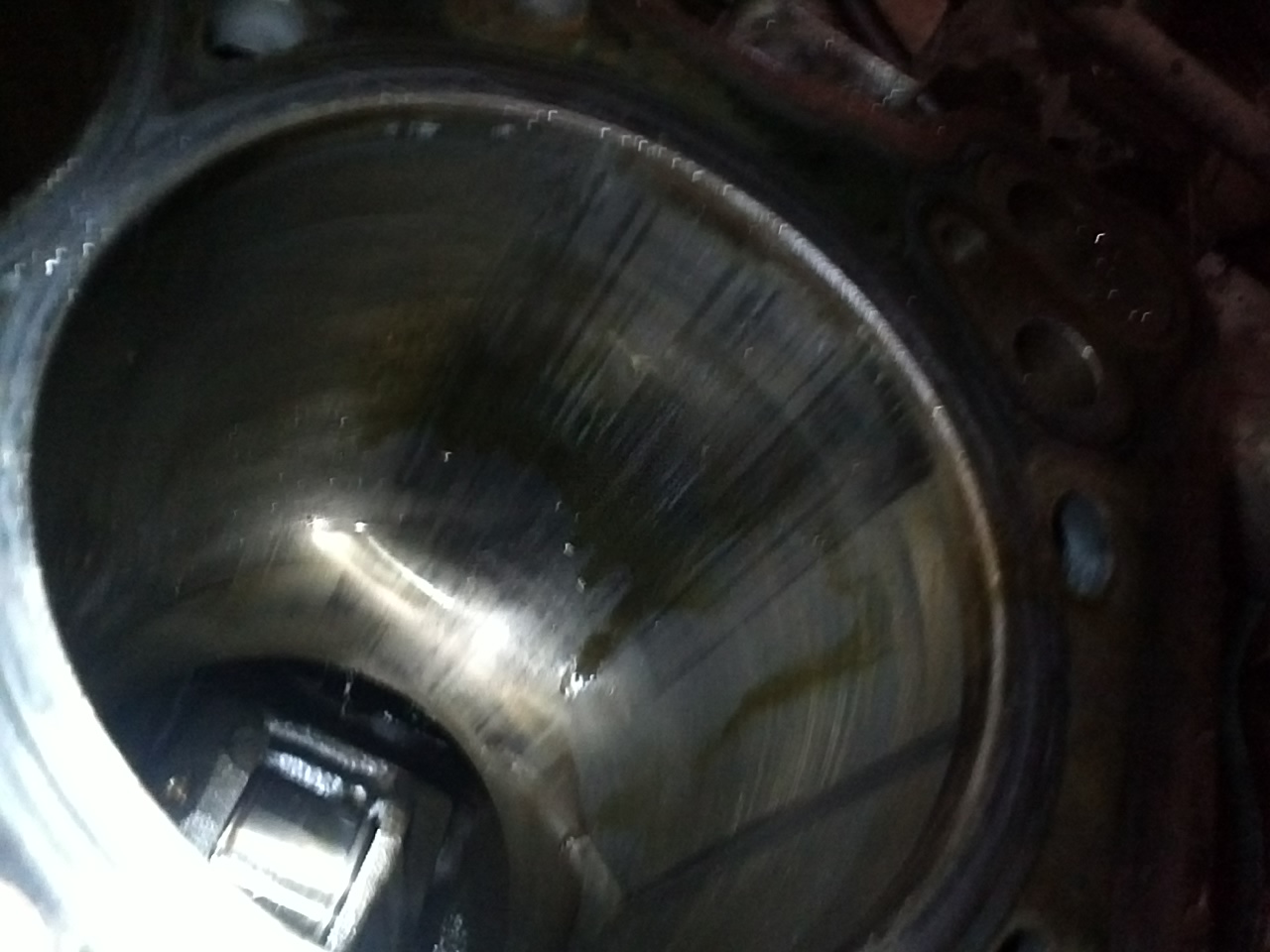

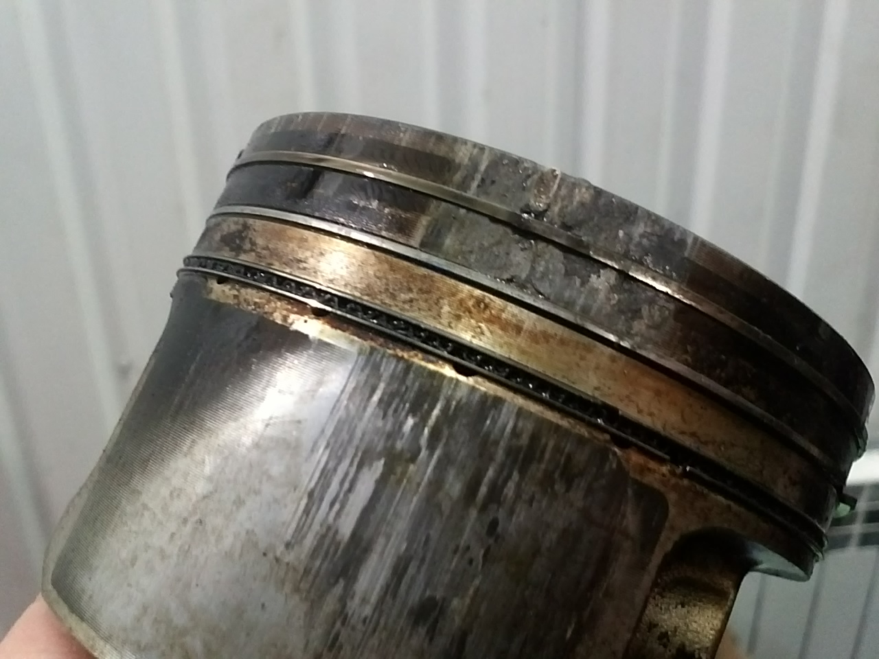

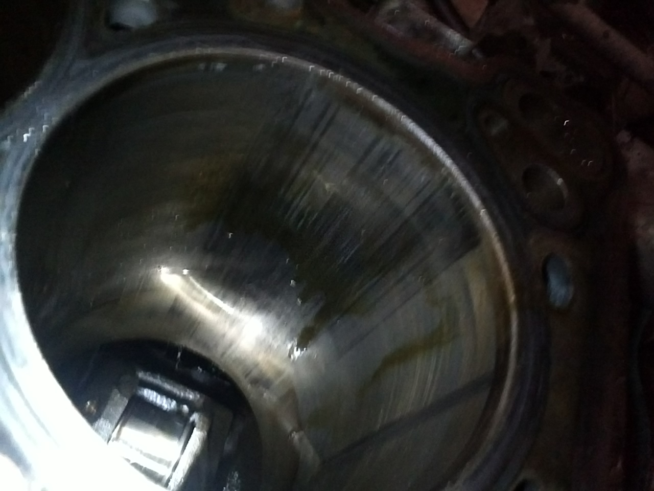

Сообщение KVADRAT » 25 ноя 2013, 18:45
появилась новая информация.
сегодня вскрыли гбц и увидели не из приятных. поршень 4го цилиндра обшоркан, залегло кольцо, в 4м цилиндре обильные задиры. во 2м и 3м с поршнями и кольуцами все нормально, но на цилиндрах имеются маленькие маленькие задиры. в остальном все нормально, мотор внутри чистый для 140 т.км. пробега.
Сообщение KVADRAT » 25 ноя 2013, 18:46
и вот
Сообщение partizan55 » 25 ноя 2013, 18:49
да уж.., а из за чего оно залегло?... масло? большая температура? или...
Сообщение VVV » 25 ноя 2013, 18:57
Детонация. Довелось уже такие моторы разбирать.
Блок в расточку под первый ремонтный размер, заказывать поршни ремонтные от Эво 9.
