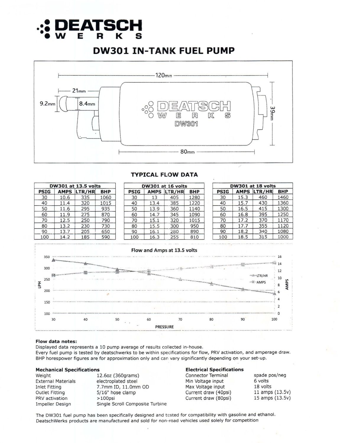

да и с DeatschWerks полюбому нижнию крышку подрезать пришлось у меня 301 стоит полюбасу такой же как 300 по длине.

Страшного то нет, но если лежит хорошо зарекомендовавший себя насос, который встает без подрезания, зачем резать?)))

partizan55 писал(а):да и с DeatschWerks полюбому нижнию крышку подрезать пришлось у меня 301 стоит полюбасу такой же как 300 по длине.
Нет, он один в один родной!!!Только фишка питания другая, но это не проблема)))

Сообщение partizan55 » 25 окт 2013, 18:29
тады понятно у тебя 65С он как сток по размеру, а 300-ый да же больше 301 на 3 мм

Re: Просто Аут)))
Сообщение Burik » 29 окт 2013, 18:48
Вот его название: DeatschWerks DW65c In-Tank Fuel Pump он не то что бы на Эво 10, это новый стандарт авто с 2008 года, почти на всех насосы стали короче Evo, Suby, Mazda.....!!!А из митсу впринципи да Evo 10....
