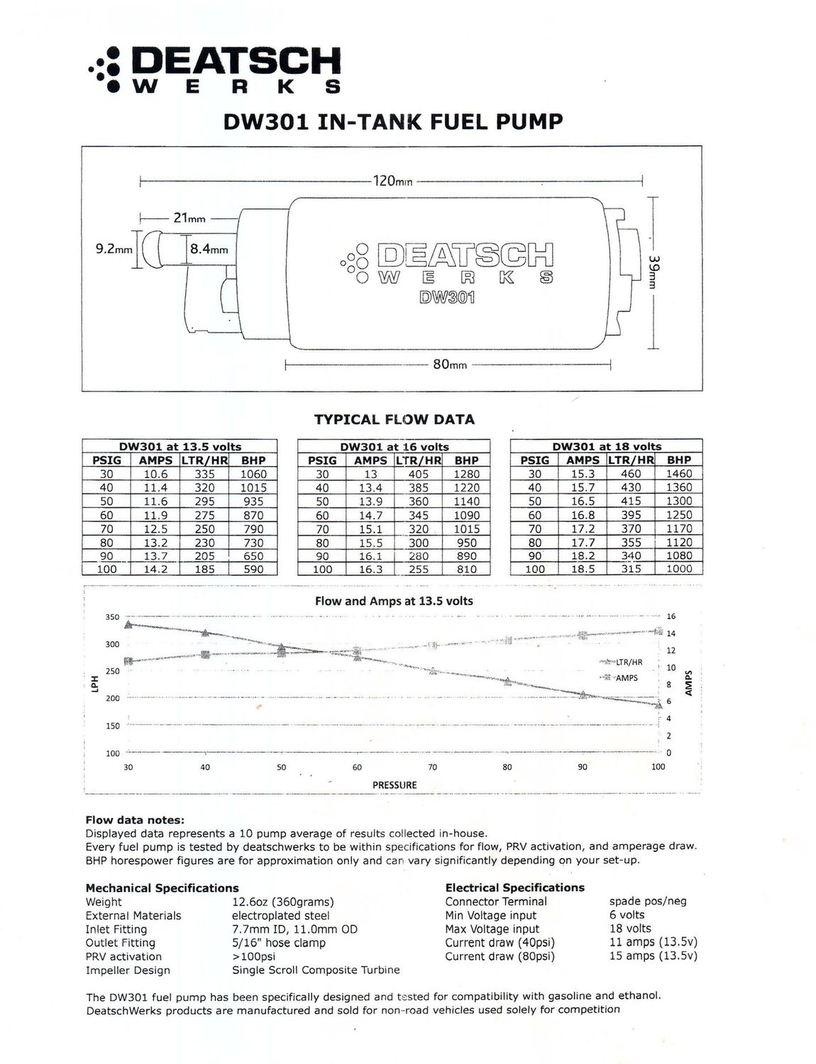

да и с DeatschWerks полюбому нижнию крышку подрезать пришлось у меня 301 стоит полюбасу такой же как 300 по длине.

Страшного то нет, но если лежит хорошо зарекомендовавший себя насос, который встает без подрезания, зачем резать?)))

partizan55 писал(а):да и с DeatschWerks полюбому нижнию крышку подрезать пришлось у меня 301 стоит полюбасу такой же как 300 по длине.
Нет, он один в один родной!!!Только фишка питания другая, но это не проблема)))

тады понятно у тебя 65С он как сток по размеру, а 300-ый да же больше 301 на 3 мм

насос универсальный или для эво 10? есть номер детали?

у кого?) так вот этот deatschwerks 65c от какого авто не в курсе? или универсальный?

вальбра то да, я за deatschwerks говорю. почему-то короткий их судя по сайту из митсу только для 10ки

Вот его название: DeatschWerks DW65c In-Tank Fuel Pump он не то что бы на Эво 10, это новый стандарт авто с 2008 года, почти на всех насосы стали короче Evo, Suby, Mazda.....!!!А из митсу впринципи да Evo 10....
