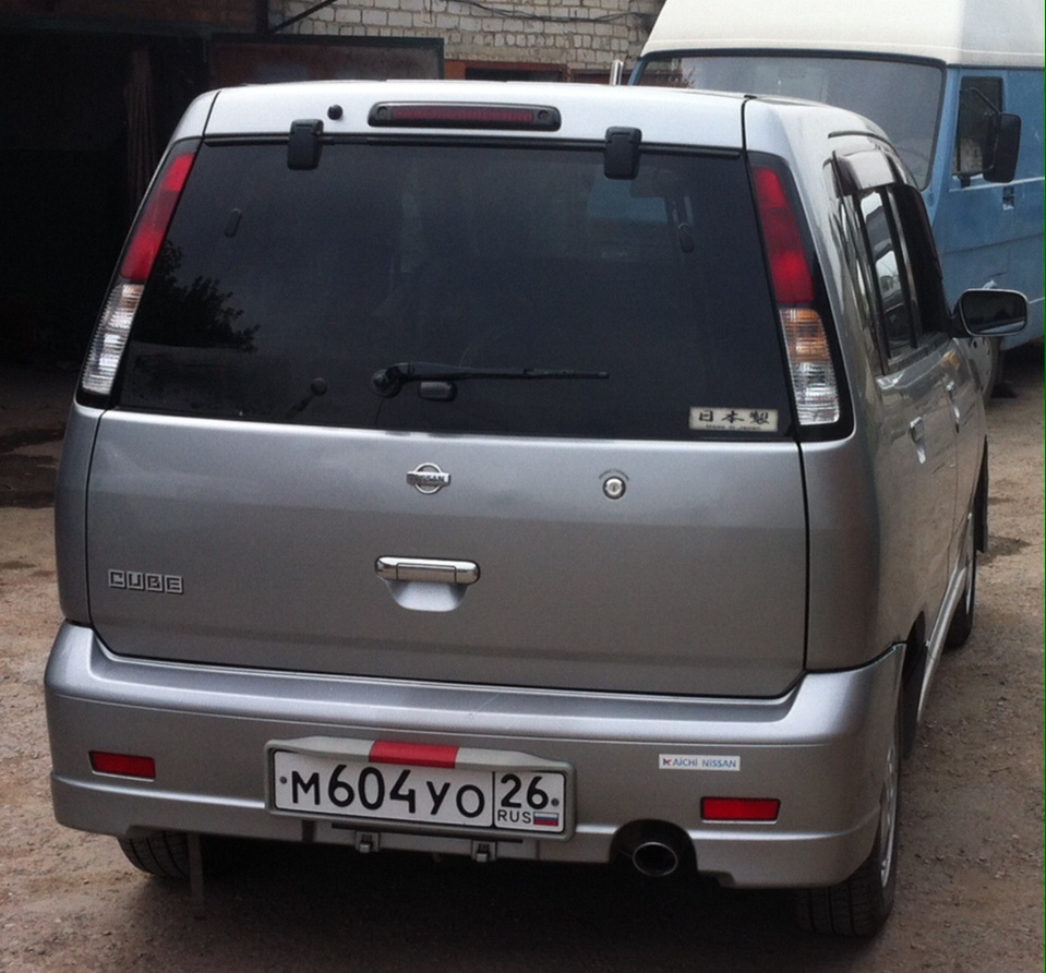

Вообщем деваться некуда - работать надо а трек стоит. Купил кароч за 130 кубика 1,3 ат овощь эдишн. Кузов целка но по ходовке обслужить надо, на холодную первые пару сек цепь гремит потом тишина... А так тачан норм..Димарик выручай чо надо делать что было феньшуй. Цепь или там натяжитель какой махнуть?
Сейчас супруга на права учится - авто потом отойдет ей. Ща пока трек на приколе за месяцок хочу для жинки порядок сделать в кубике. Расход ваще огонь - на полном баке уже день езжу - стрелка даже не отошла)
