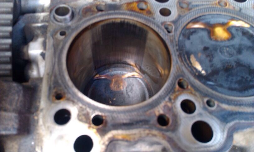

Сообщение Витос » 08 июл 2014, 21:49
Дай бог, если тебя обойдет стороной моя участь с таким стуком)))
Re: Минводный душитель - Куни 19Т задушена, теперь душу ТД-0
Сообщение C00LM4N » 08 июл 2014, 22:19
Кстати, че там у тебя? Выяснили, разобрали?
Сообщение Витос » 08 июл 2014, 22:25
Вот, что на фотке) перегрев двига + ебашилово=хана блоку и цилиндрам)
Сообщение C00LM4N » 08 июл 2014, 22:27
Нет, повреждения какие?
И с чего перегрев?
