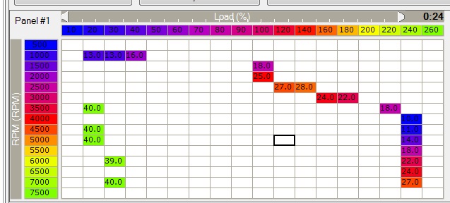

А егт как, упало или таким же осталось (до настройки, сразу после заправки)?
Интересно будет потом глянуть карты.

пока самый лучший результат 320 лс на колесах на давке 1.4 на бедной смеси ( от 12.2 к 11.8). Сейчас будем пробовать на богатой.
Последний раз редактировалось georg1970 31 май 2014, 04:20, всего редактировалось 1 раз.
Re: Минводный душитель - Куни 19Т задушена, теперь душу ТД-0
325 лучшее на богатой (11.1-10.8) и момента чуть больше. буст тот же, 1.4
Интересно получается.
На богатой смеси пизже результаты чем на бедной.
Почему?
Почему?
У каждого двигателя ( железа) есть свой порог детонации. 4ж63 старый двигатель и давно не самый продвинутый в плалне продувки головы. Бошка 9ки в этом смысле намного продивнутее и позволяет ездить на более бедных смесях. Нашей же бошке элементарно не хватает охлаждения, чтобы не детонить, поэтому камера сгорания охлаждается избытком топлива. Вся фишка в том, чтобы держать камеру сгорания как можно дольше холоднее. Это позволяет двигать УОЗ раньше и получать момент и мощность.

для сравнения -лучший колесный график на 110 и лучший на 98ом. Угол и смесь на 110ом.
