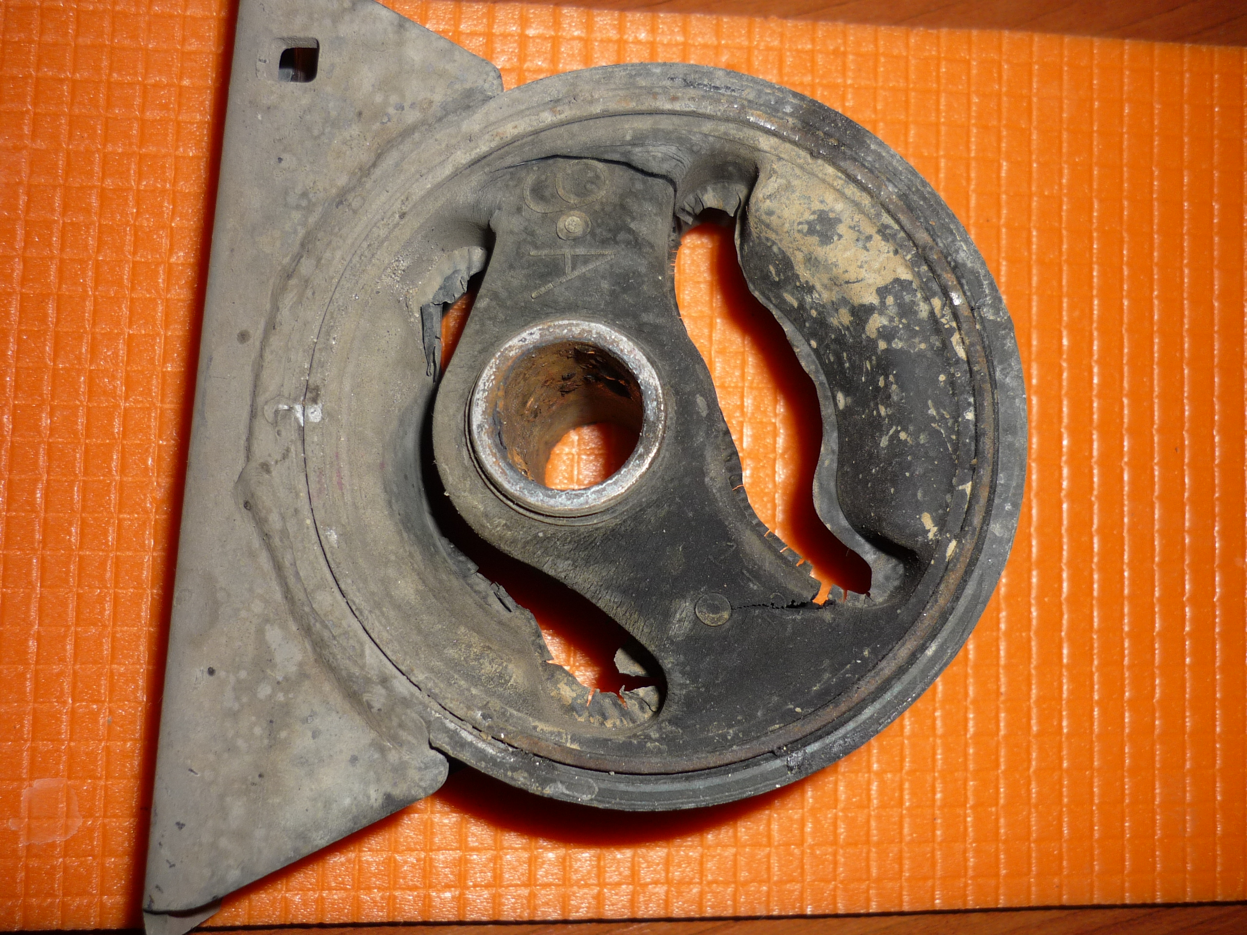

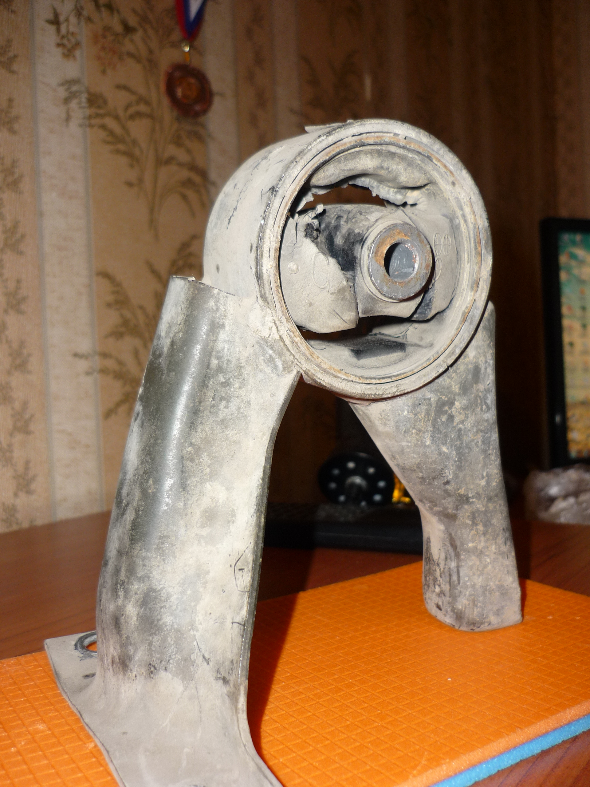

После поездки в СТО, где были заменены шаровые опоры........была тема, писал, остался противный металлический стук слева!
Там же на СТО мне показали мои рваные нижние подушки двигателя и объявили ценник в 5000р за замену!
Кроме того сами подушки:
Mitsubishi MR 961324 передняя 2150
Mitsubishi MR 995086 задняя 3000
Итого 10000! Жаба задушила сразу!
Поспрашивал у одноклубников что да как менять, почитал и поехал в гараж разбирать! Трахался целый день!!!!!!!
Залезаем в яму, скидываем колеса, машину на опоры, поддомкрачиваем двигатель и коробку!
Снимаем рычаги, откручиваем косточки...(заодно все поменял)

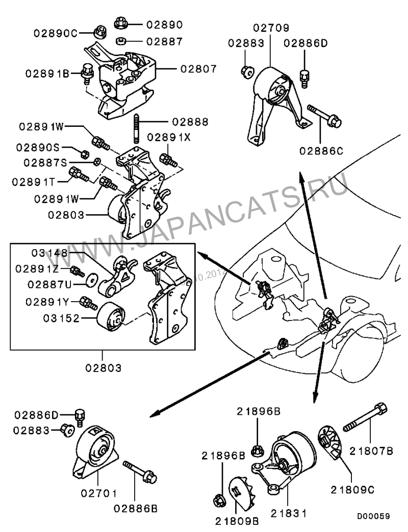

Передняя подушка двигателя 02701
Снимается довольно легко:
2 болта спереди 40099В
1 болт сзади 40099С
2 болта поперечной растяжки 32166В
1болт +1 гайка 02886В/02883
Достаем непосредственно подушку вместе с лыжей!
Болт он по диаметру и строению- сайлентблок задней опоры редуктора
Mitsubishi MR 594994 700р.
Просто перепрессовываем!
ГОТОВО!
Задняя подушка двигателя 02709
Эта сволочь располагается в аккурат за подрамником, просто-так хрен достанешь!
Были варианты открутить раздатку...
Все проще!
Берем длинный вороток, через подкапотное пространство лезем и откручиваем передний болт!

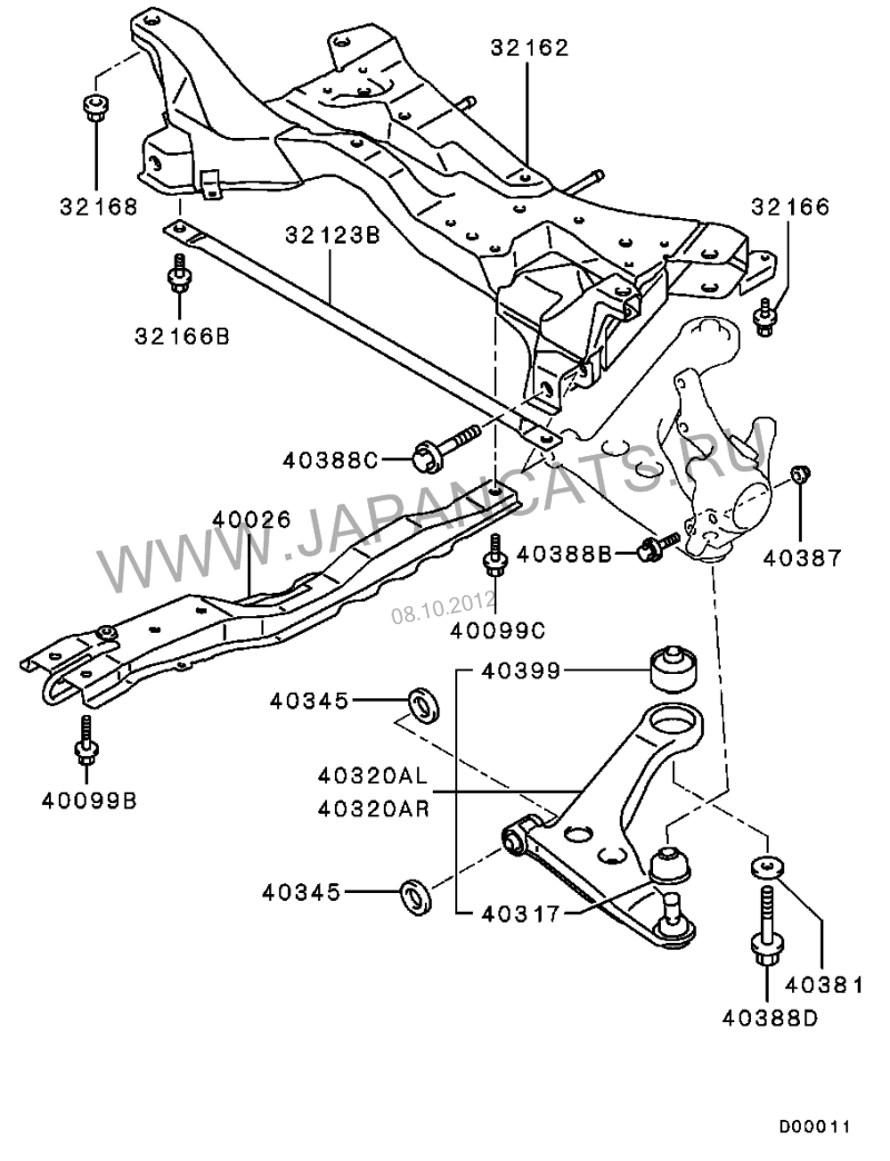

Приотпускаем подрамник:
Слева полностью откручиваем гайку 32168 и болт 32166
Справа только болт, гайку откручиваем до половины!
Откручиваем 2 болта сзади 02886D на подушке и гайку с болтом 02883/02886С!
Потянув подрамник слева вниз, высвобождаем подушку, положив ее набок!
Выпрессовываем старую подушку, приобретаем в магазине подушку от 9-ки, идентична нашей, вырезаем из основного крепления, берем полоску металла 4,5 мм в толщину, запрессовываемым все обратно, прихватываем сваркой по кругу точечно!
Отгибаем подрамник слева вниз, вставляем все обратно!
Итог: поменяны подушки с затратой в 1000р.
Заодно заменены кости, втулки стабилизатора, задние сайленты передних рычагов, шаровые (в СТО!).
Фоток не делал некогда было, получилось все на славу!

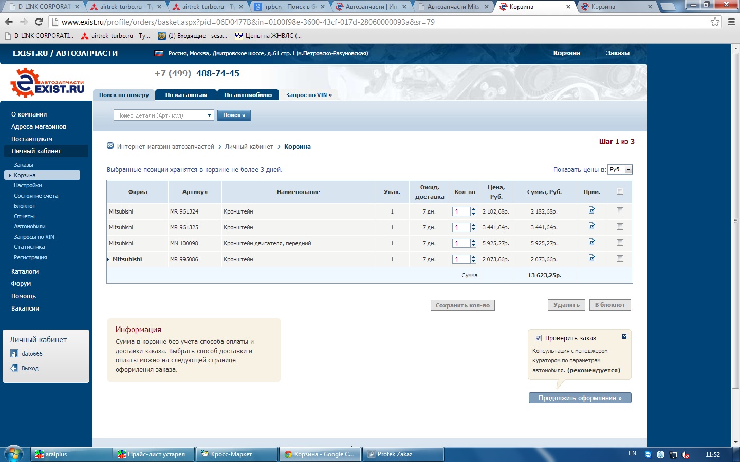

Подниму тему. Сегодня на плановом осмотре моего любимого автомобиля мне сказали что по ходовке все идеально. А вот что касается подушек, то надо заменить левую и правую...
Сам я это делать не буду. Нет ни места, ни инструмента.
Вопрос в следующем. Разве есть смысл поменять только левую и правую подушку? Я понимаю менять так менять. Все сразу. Или я не прав?
Далее. Покупать целиком подушки, или какие другие варианты? Ну и на последок, какова цена ориентировочная всех 4-х подушек?
Заранее признателен.

Турботрэк писал(а):Цену кто то примерно скажет? Ну вооооообще ориентир
Цены на подушки?
или на замену?
Re: Подушки и опоры двигателя.
ниразу не видел рваных боковых подушек на треке
перед и зад - да! боковые - нет!
цену в каталогах смотри, не маленький уже =)
Dimarik писал(а):Турботрэк писал(а):Цену кто то примерно скажет? Ну вооооообще ориентир
Цены на подушки?
или на замену?
Подушки и вариант частичной замены... Выпресовка
- Сообщений: 1065
- Благодарил (а): 133 раз.
- Поблагодарили: 147 раз.
- Откуда: Краснодар
Турботрэк писал(а):Dimarik писал(а):Турботрэк писал(а):Цену кто то примерно скажет? Ну вооооообще ориентир
Цены на подушки?
или на замену?
Ну тут Антоха прав
jam писал(а):ниразу не видел рваных боковых подушек на треке
И по ценам тоже проблем не вижу
По подухам - Экзист, АвтоДок и ещё куча разных контор
По пресовке - обзвони пару сервисов - вот тебе и определишь порядок цен
1. Замена передней опоры двигателя 1000р
2. Замена задней опоры двигателя 3000-5000р
3. Замена боковой опоры двигателя 1000р
4. замена опоры АКПП Х.З. Но там геморно, надо приопускать двигло с коробасом!!! Поэтому менять целесообразно с опорами нижними двигателя!
Я думаю в 20000 за все подушки уложишься!
Если перепрессовывать
Сайлент 500+работа Х.З.

антох! у меня на мехе такая стала, серединка вывалилась. видимо резина совсем задубела и лопнула.

Подушки двигла и акпп
MR519450, MR594454 это с эво
MR961325, MN100098 это трековские
