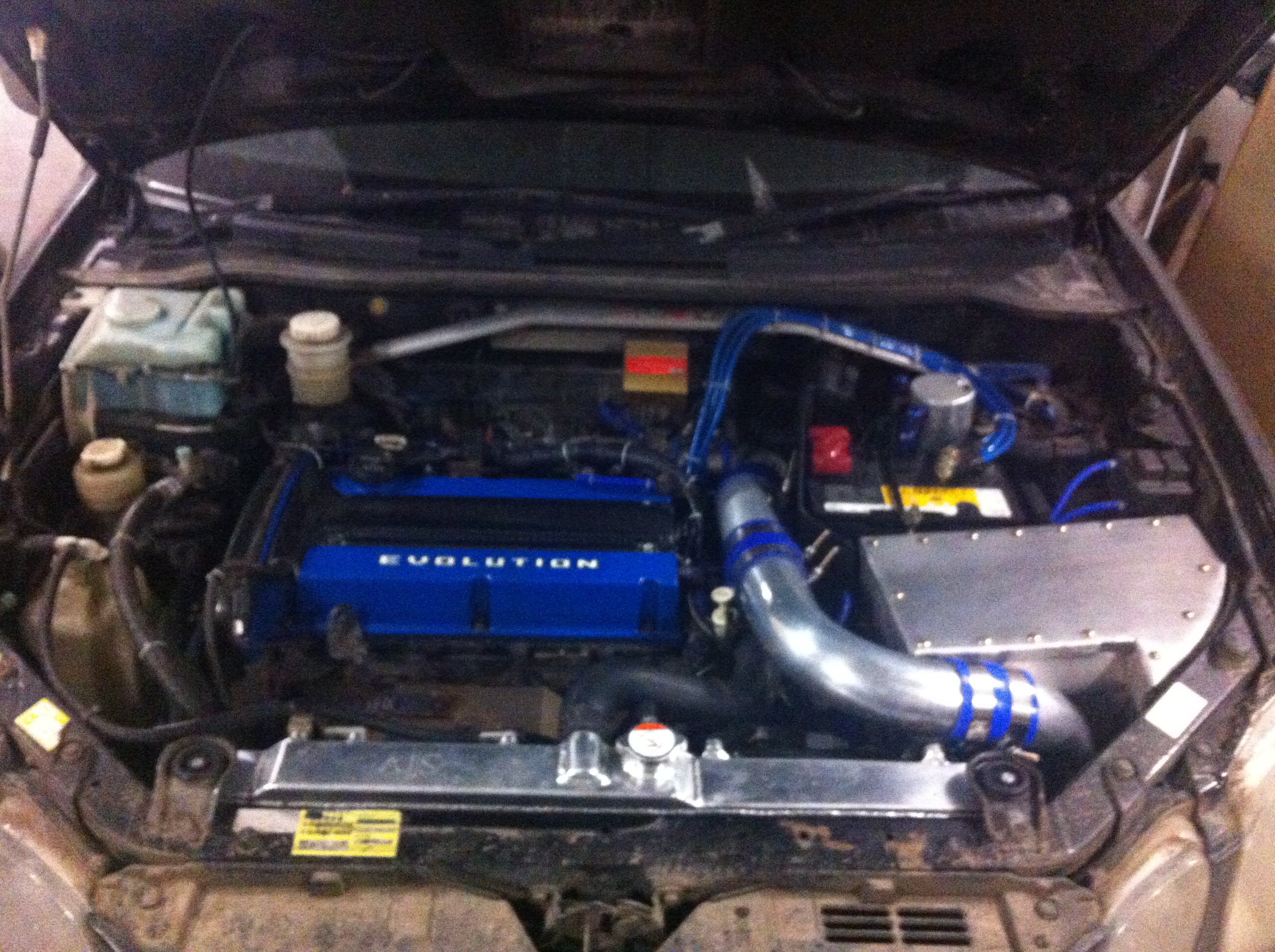

Сгонял в гараж - простучал отвёрткой МАФ, маф мне ничего не ответил и продолжил ровно работать.

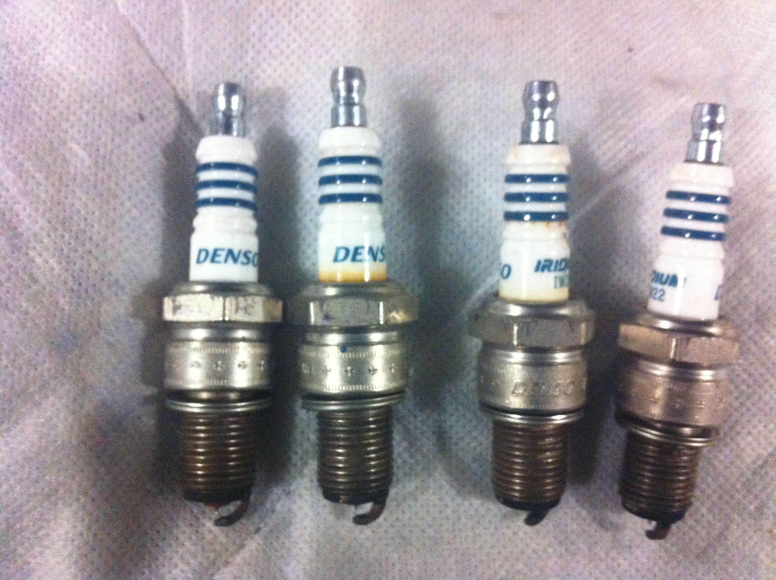

Выкрутил свечи посмотреть
Заодно протёр подкапотку
Re: Моя Турбо ☭ ПЕРЕСТРОЙКА ☭ feat. Горбачев
Сообщение C00LM4N » 27 фев 2014, 19:52
Бенз какашечка.
У тебя пайпинг от кулька до дросселя какой?
Сообщение VVV » 27 фев 2014, 20:01
Зазор на свечах померяй...
