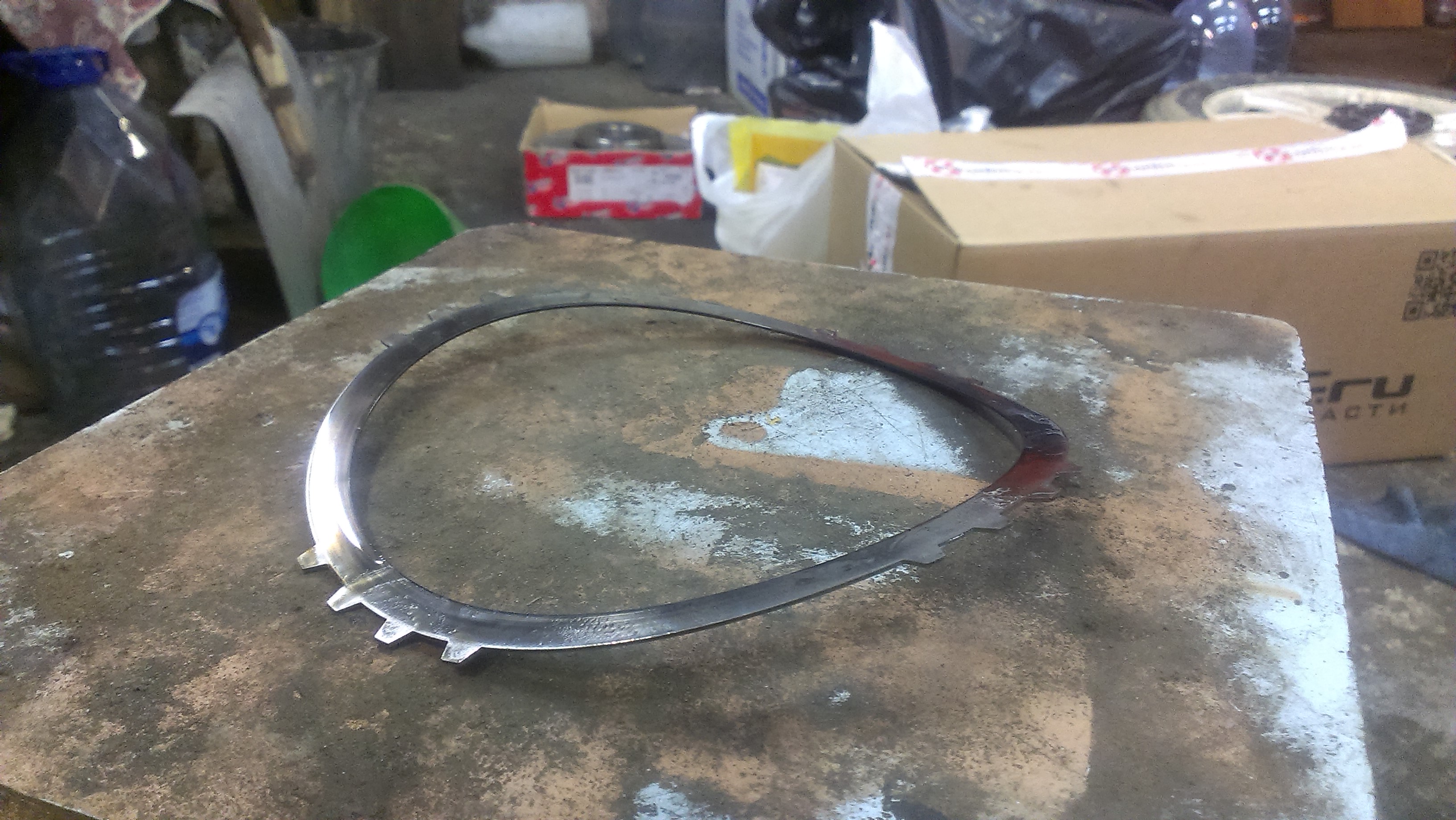

снял акпп, разобрал.
со стороны колокола всё идеально, как и в момент установки новой планетарки.
вскрыл заднюю сторону и нашёл причину.
первым делом увидел поджареные фрикционы в пакете под названием Clutch assy, a/t rev & o/d. Немного подтёрта бумага и фиолетовые с неравномерным пятном металлические.
Начал дербанить дальше и увидел в первом тормозном пакете жутко зажаренные фрики, бумага перегрета, металл винтом аж.
Последний раз я туда лазил года 2 назад, но ничего не менял, только пружинку и планеты... видимо срок подошёл у фриков :)

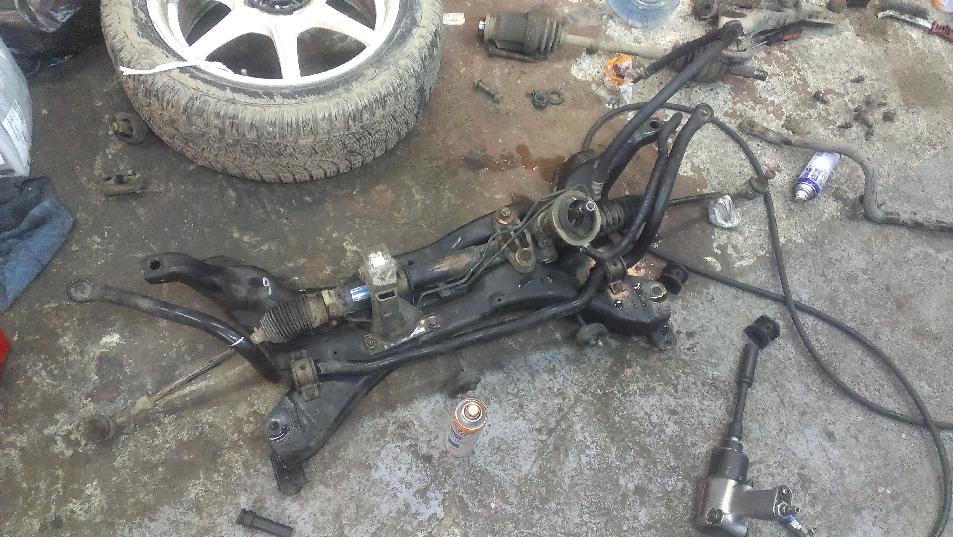

Так же купили плашку и прогнале резьбу на шпильке в кузове под подрамник, не придётся переваривать ничего, и так затянется норм :)
В подрамнике решил не переваривать под ухо стаба свёрнутую закладную, выклянчал у митяя подрамник с распила :D
Подрамник готов к установке.

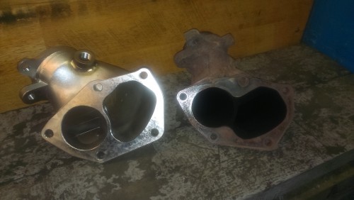

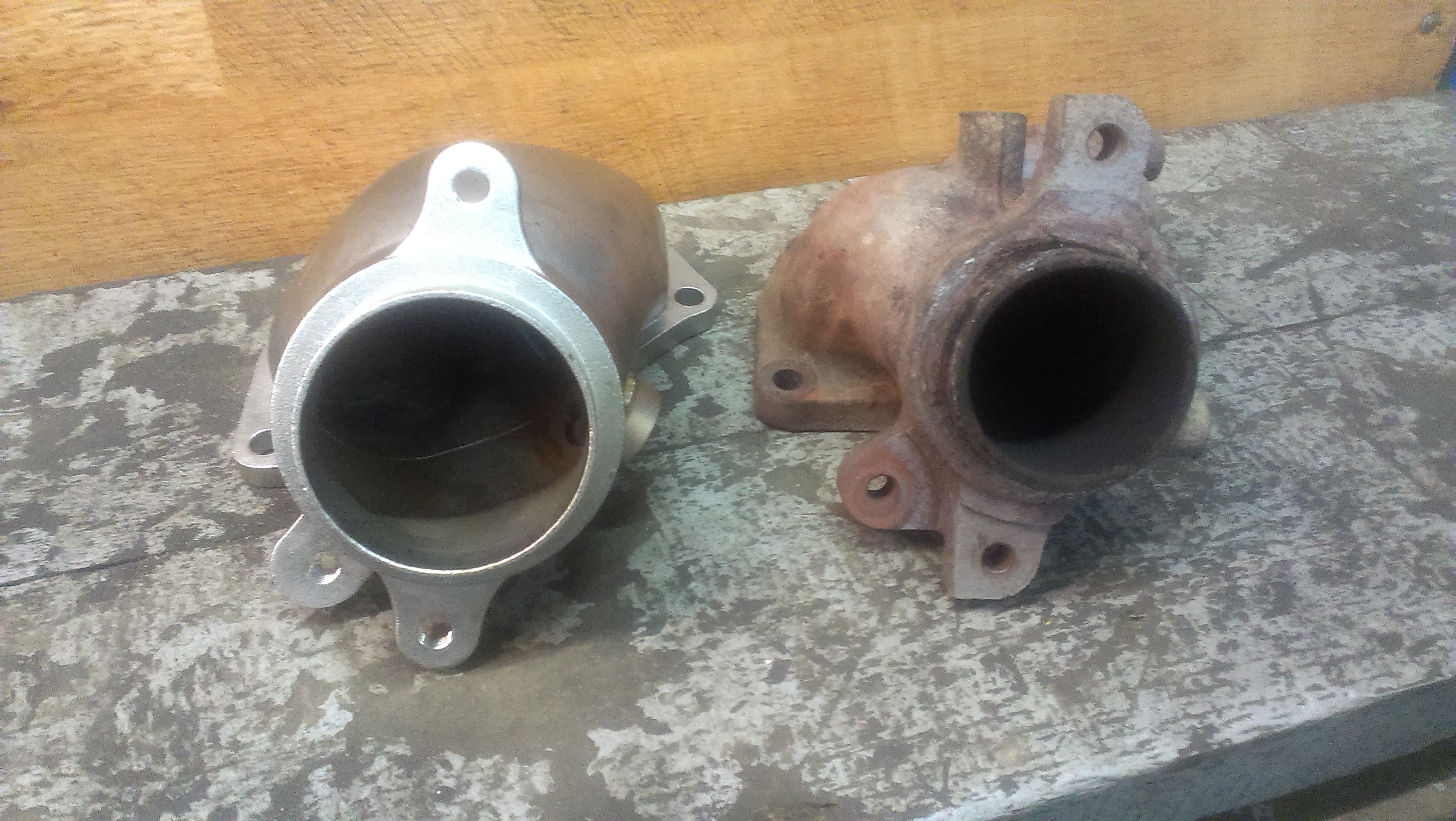

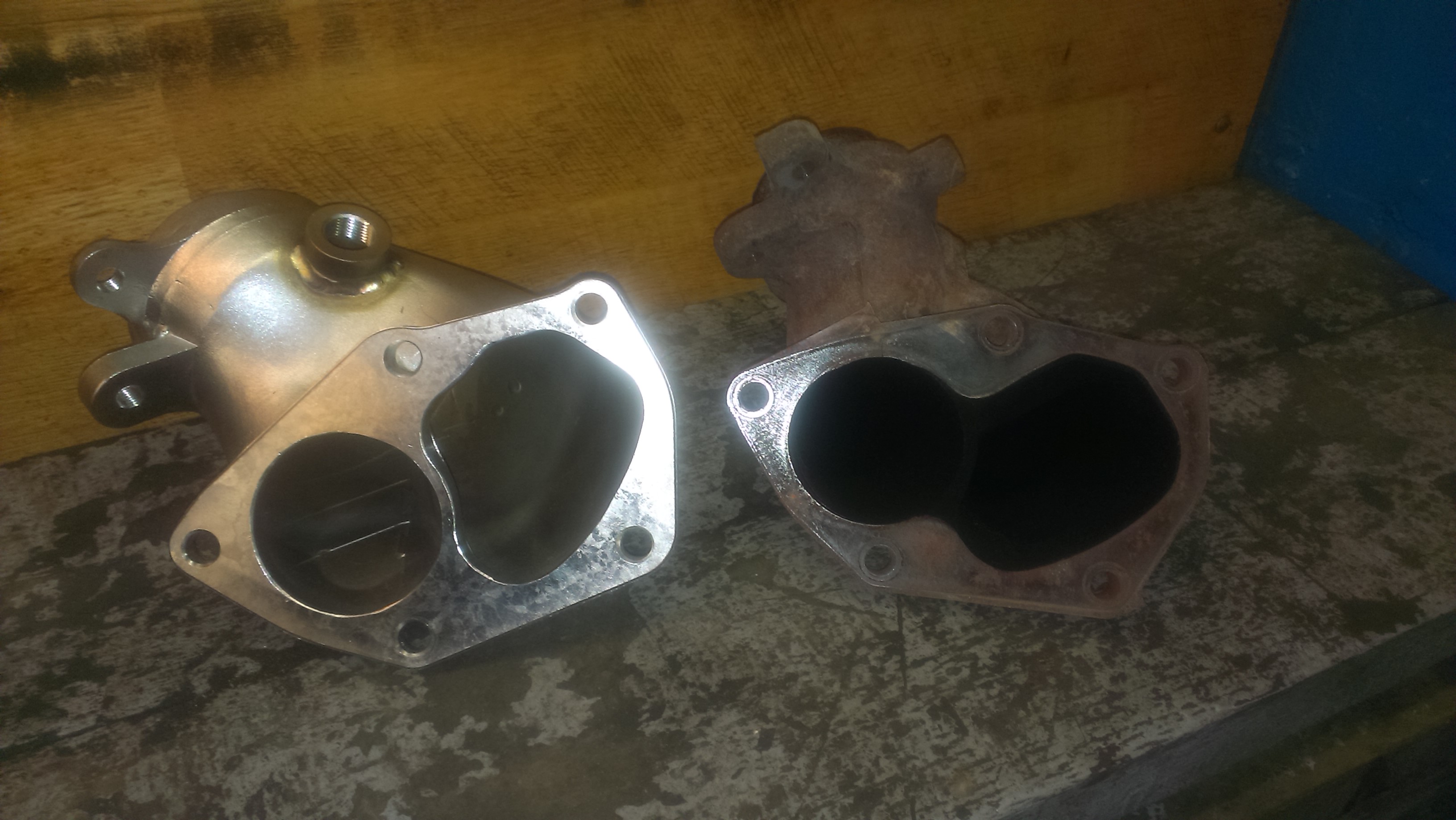

Прикрутил аутлет инвидиа. Разница со стоковым... эт конешн пипец)))
Что бы его поставить, нужно снять турбину. Короче пришлось покрутить гайки сегодня :D
инвидия
сток

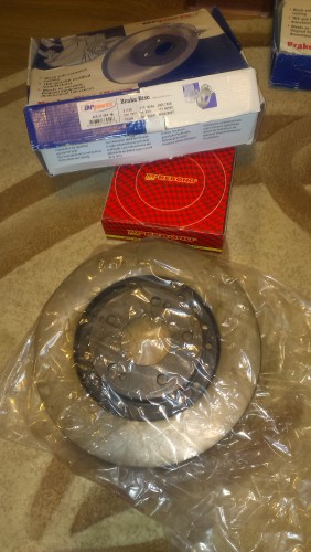

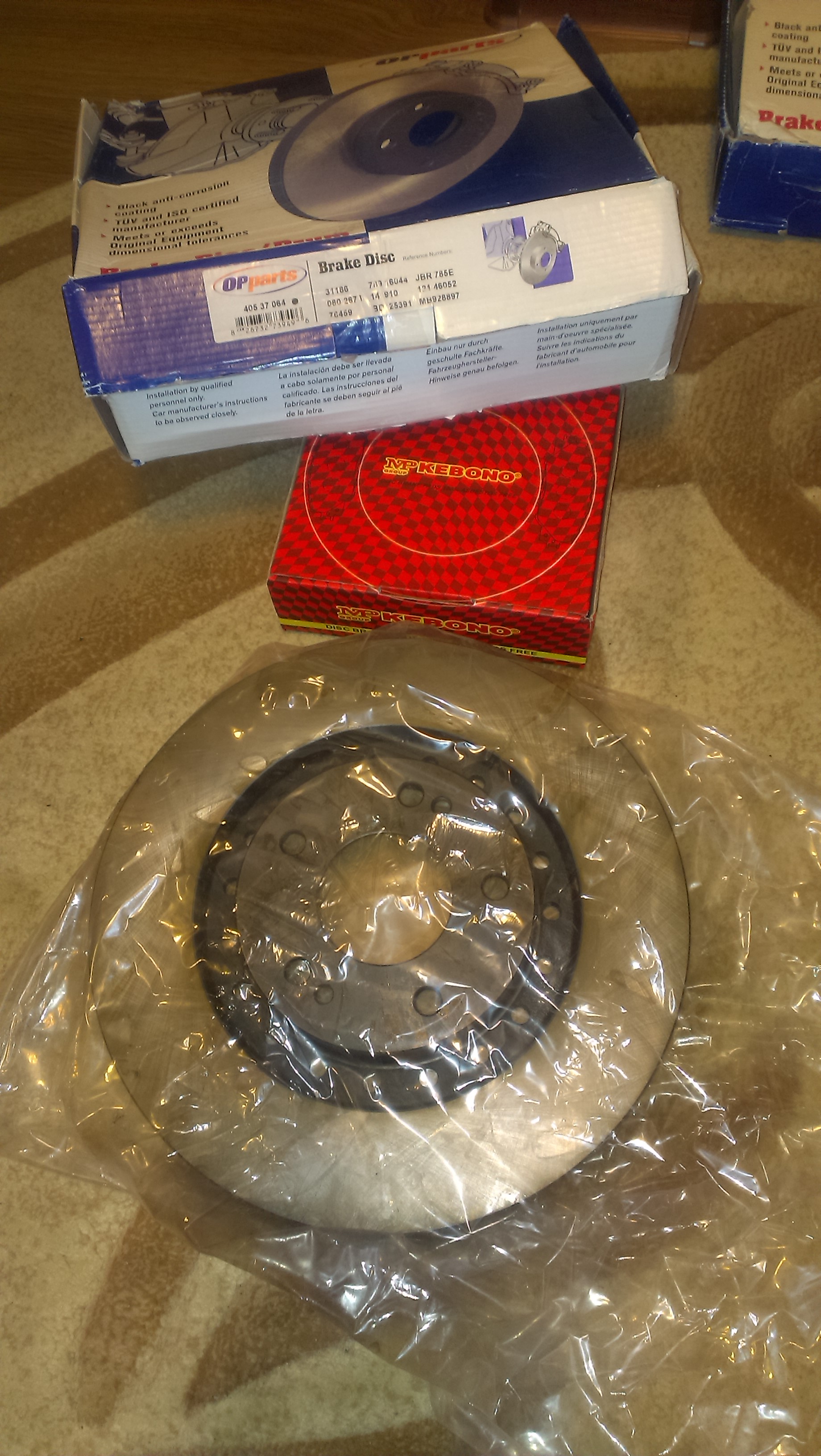

Приехали с ебея мне дисочки под мои гто рестайл машинки :dance:
В рашке купить аналог нереал, тупо нету... облазил весь ебей, предложений вагон, но доставка в 180 бачей почтой россии убивало весь кайф от покупки. И вдруг наткнулся на лот с дешовой доставкой... так я и познакомился с новой фичей от ебея "Программа международной доставки"
Диски стоили 67$
Доставка обошлась в 36$ (экспресс, принесли домой!!!)
новые дисочки и колодочки кебоно тайп-д

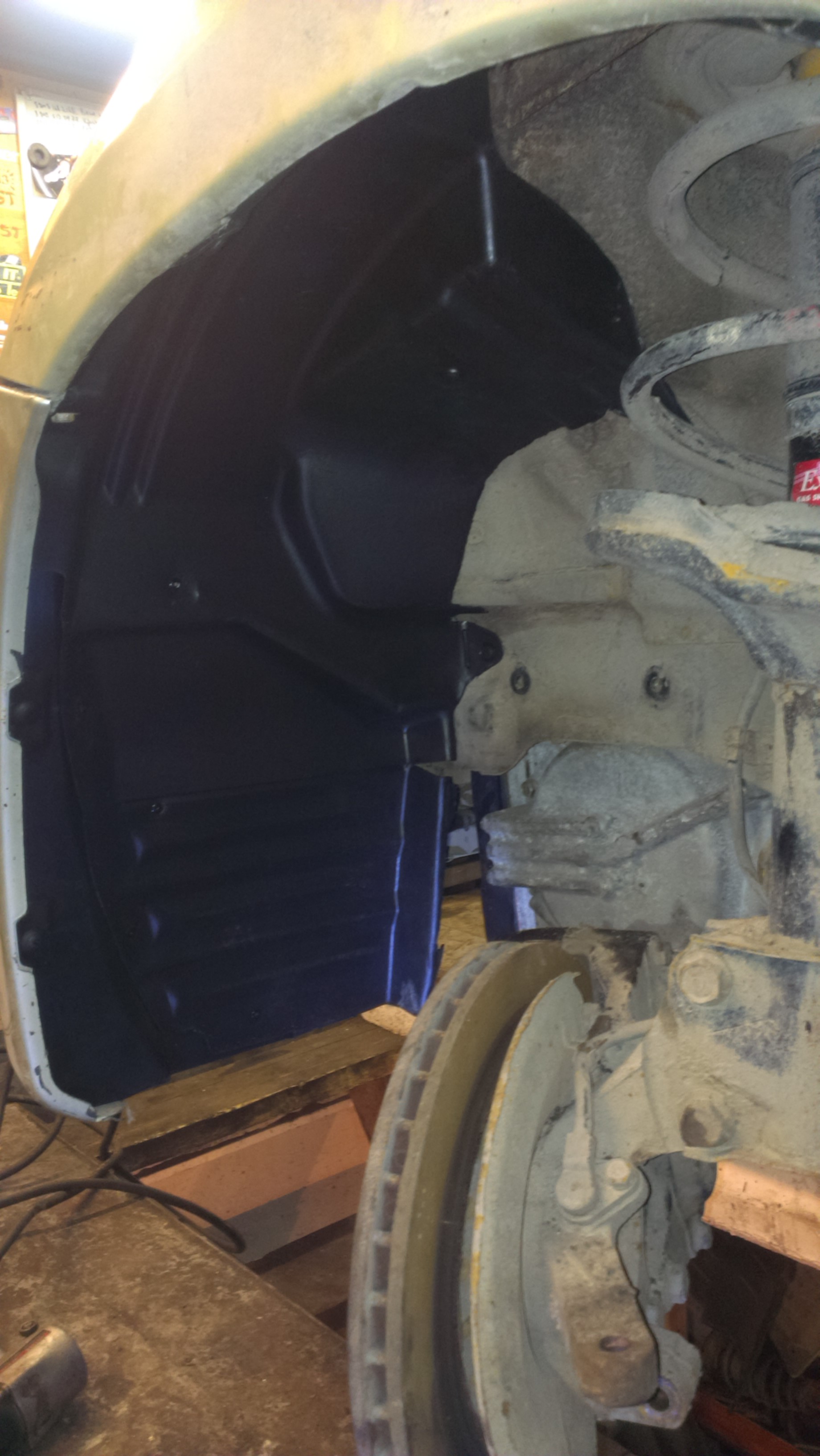

Ну и ещё одна приятность, это новый левый подкрылок, т.к. старый был заштопан и не феншуй ниразу)))

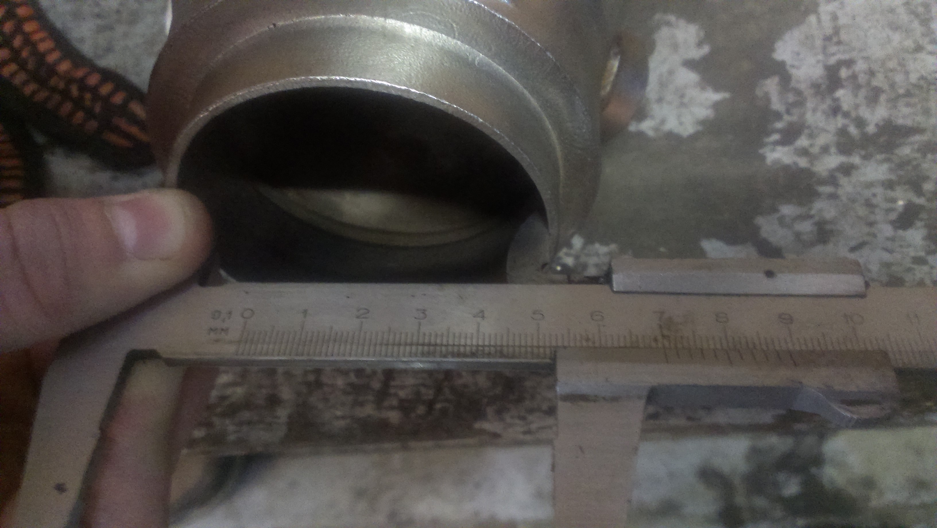

Когда я ставил в прошлый раз эти колодки на уже проточенные диски, то встали они в притирочку, а в этот раз фигушки, с новыми дисками ни в какую. Пришлось по пол мм снять на камне, только тогда они влезли. Пропали эти сраные импульсы при плавном торможении с малых скоростей, не бьёт в руль, сказка :dance:
Старые диски думал проточить и оставить прозопас, т.к. на мои тормоза с дисками большая жопа, фиг найдёшь. Но они оказались 28мм уже и пришлось их в кучу с черметом бросить.
