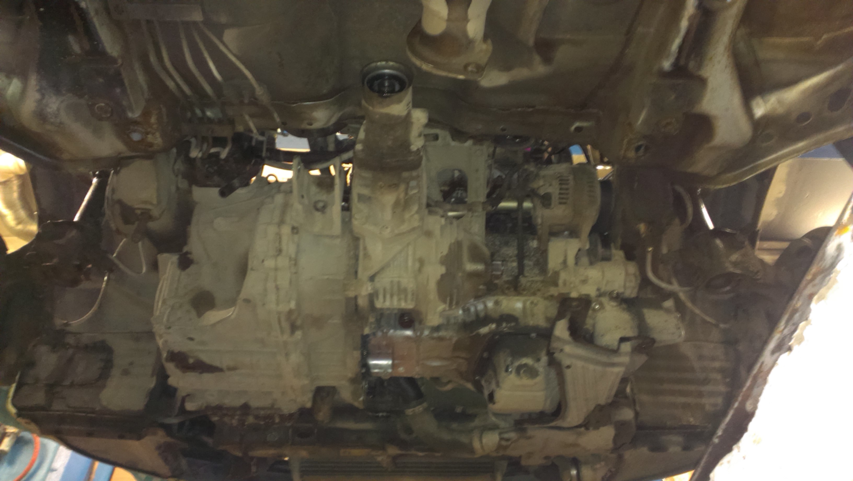

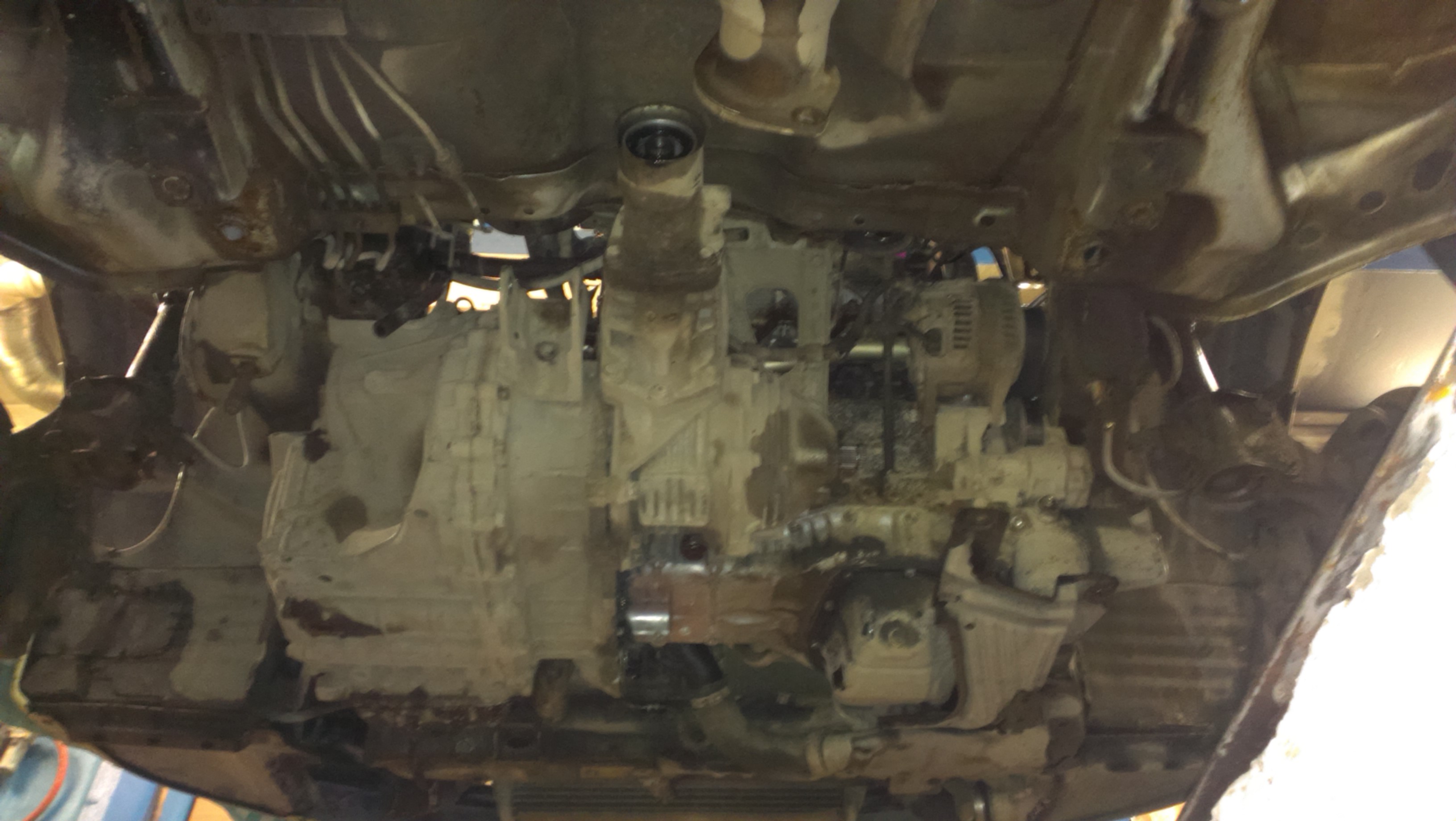

Вчера сняли подрамник... ох и огребли мы с митяем гемора
Левая шпилька сука провернулась в кузове!!! пришлось болгарить гайку и ебашить по ней зубилом, час хардкора и она поддалась, подрамник снят
а подрамник решил снять, т.к. меняя подушки стаба, один из болтов на ухе провернулся, точнее тупо не затягивался... и при вывешивании колёс или переезжании ухабов, ухо начинало "дышать" и стоял не приятный хруст от этого болта. Решено снять подрамник и вварить новую гаёбочку закладную, ну заодно и подрамник отмыть весь с рейкой, а то всё в таком говнище жутком
Сегодня, если после тренировки силы останутся, скину акпп и вскрою её, ну либо завтра...
Кстати, очень хотелось бы где-нибудь найти стабилизатор от эво, что бы его прикинуть и сравнить с нашим.
