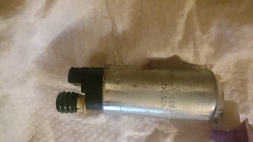

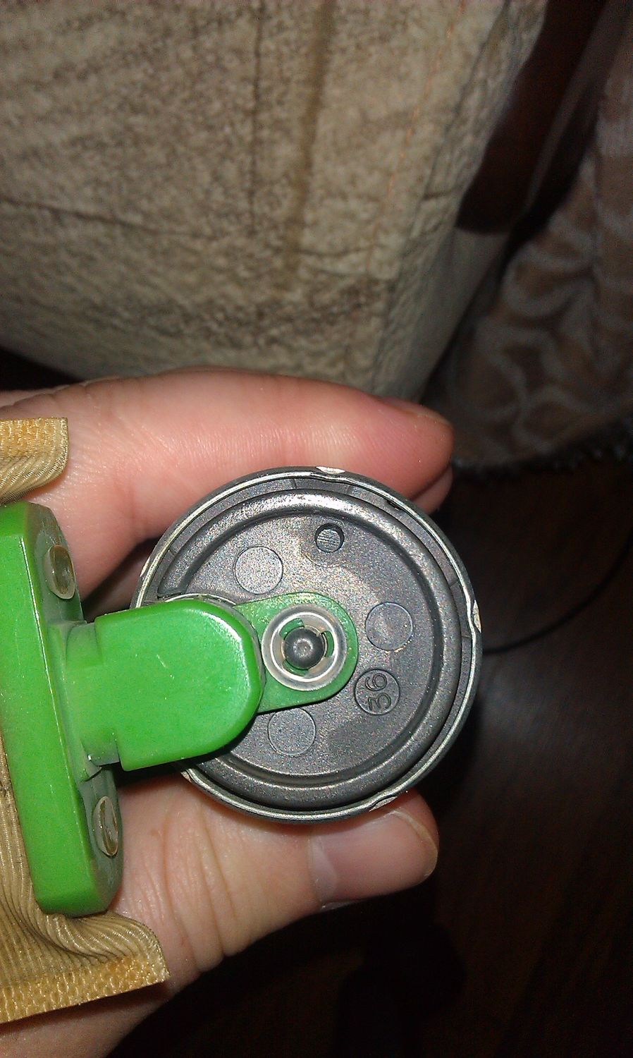

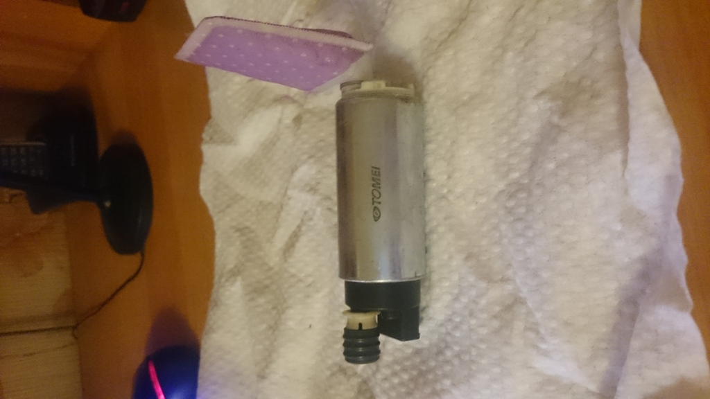

Сообщение tihoff » 15 фев 2015, 13:56
Купил TOMEI для эво, а там вот

Сообщение t527rus » 15 фев 2015, 14:18
Так оно и есть :) Б\у что ли :? Как-то корпус не свежо выглядит.
