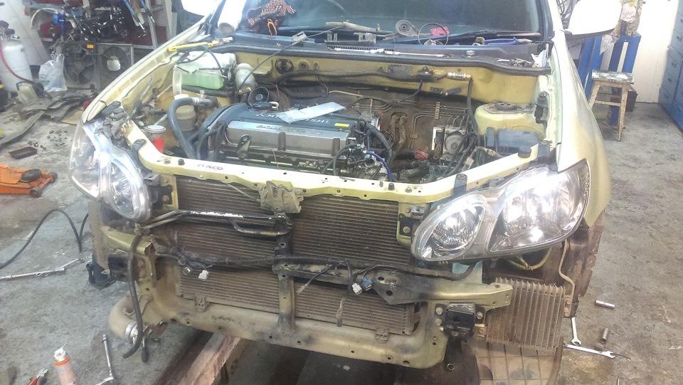

Сижу на работе, а Костя в это время вкорчёвывает новое сердце и акпп в трека
С большим трудом смог досидеть до конца рабочего дня и рванул в гараж. К моему приходу Костян уже втыкивал трансфер.
Переодеваемся и начинаем помогать, ну или мешаться, даже и не знаю, что у меня получается лучше)))
И видимо я надоел Косте, он сказал, что бы я писдовал в яму и откручивал выхлоп, т.к. он чиркал мальца об муфту кардана в одном месте при резком повороте вправо. Ну я открутил и засунули мы трубу в трубогиб, подогнули децл и всё встало идеально.

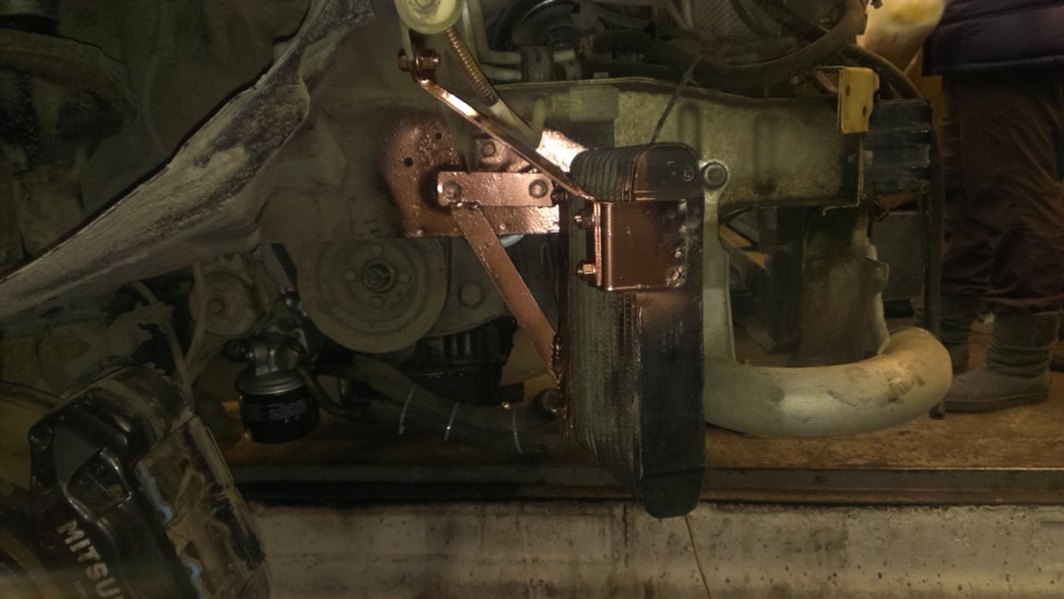

Далее установка маслокуллера на движку. Т.к. кронштейн мой Костя кому-то прикрутил, пришлось изготавливать новый, короче время кастома началось)))
В лонжероне прохерачили фрезой две дырки, вварили туда гайки, их крышки какого-то советсткого железного ящика нарезали пластинок и начали воять крепёж. Вот что получилось:
Следующим шагом была попытка примостырить вентилятор кондиционера от эво на передок, но он зараза оказался ну ооочень жирным и никак не влезал. Пришлось отказаться от этой затеи. Куплю значит два спаловских винта по 14" и прихерачу на перед, как у Шоты.

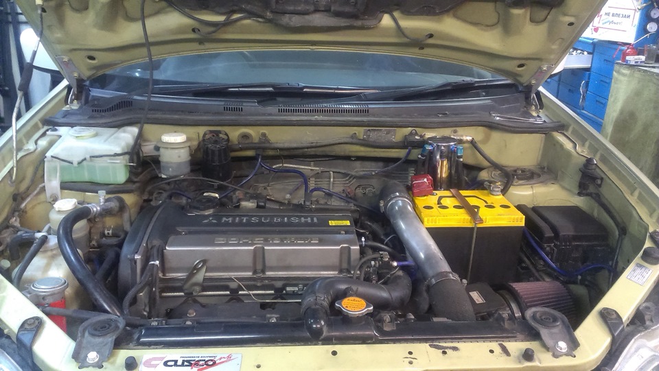

Начали примерно в 12 часов. Собрали всё необходимое, залили везде новые жижи, перепроверили всё и вся. Первый запуск. Удачный)))) Моторчик шепчет, красотаааа!
Проверяем все узлы и агрегаты, все соединения и трубочку, нигде ничего не сопливит, гуд! Можно ставить на колёса и собирать весь пластик по днищу. Вспоминаю, что надо поменять задние колодки. Снимаю старые, а там уже по 1мм остаток)))) Вовремя спохватился, а то в очередной раз загубил бы диски тормозные. Ставлю опять МТП Кебоно органику, отличные колодки, и стоят копейки.
Закончили примерно в 17 часов. Трек полностью собран и готов рвать и метать, ну как и обычно)))
Далее тест драйв. Выезжаю и решаю чуток придавить, буст сразу прыгает до отметки 1.8 бара и я бросаю гашетку. Правим WGDC для трёхпортовика и пробуем снова. Теперь 1.6 бара, опять дофига. Опять правим и получаем нужные нам 1.4 бара, едет так же, как и прежде, значит всё работает в порядке. Детона нет, егт в порядке, буст в норме. Теперь будем ждать весны, к этом моменту нужно будет заменить валы, которые приедут скоро и можно будет настраивать по сухой и не сколькой дороге)))
Замена ДВС прошла успешно.
