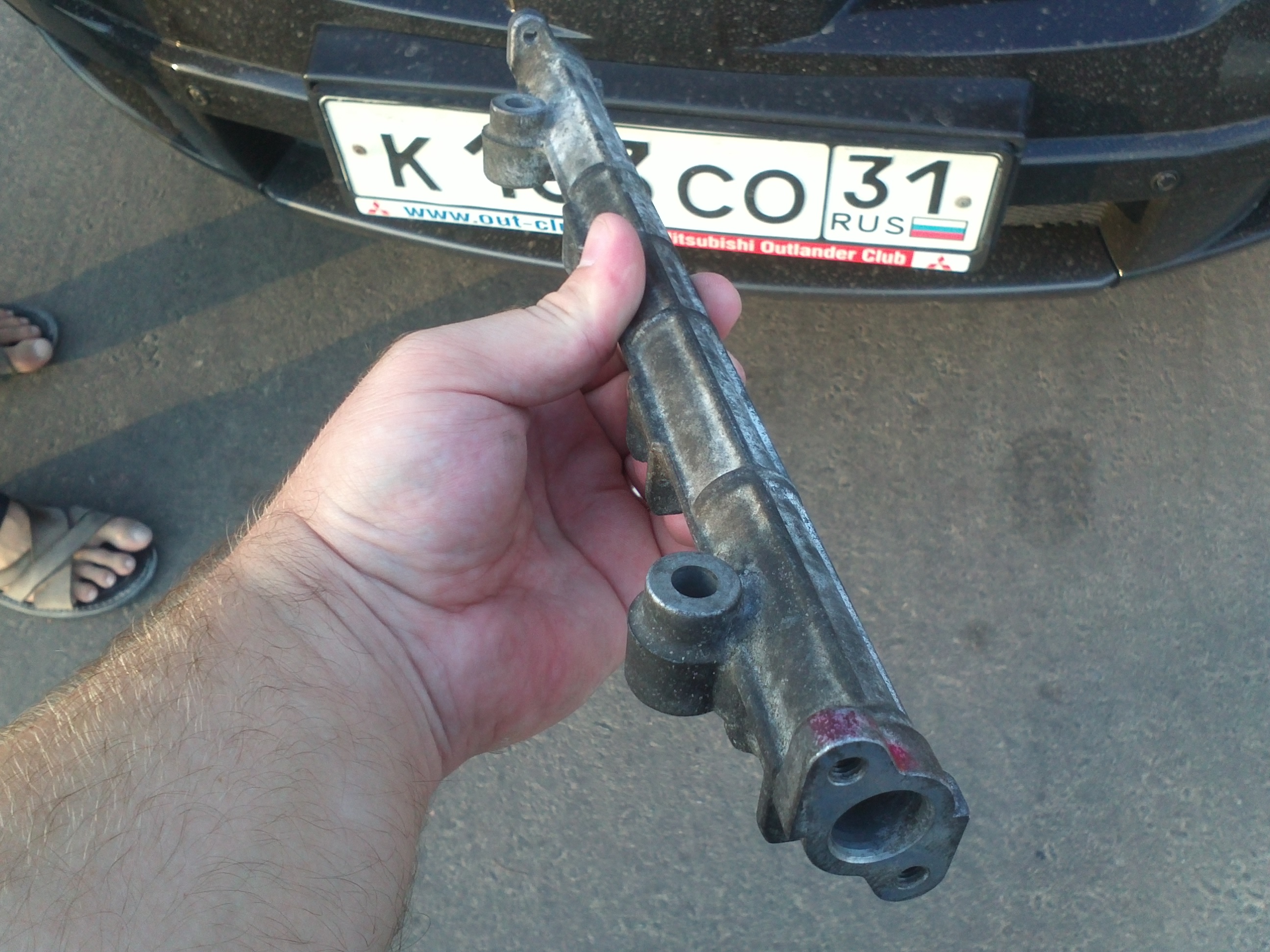

Сообщение KVADRAT » 16 авг 2012, 20:05

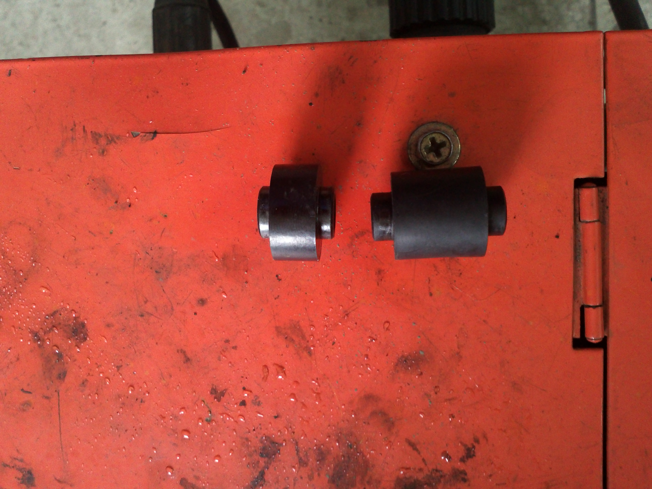

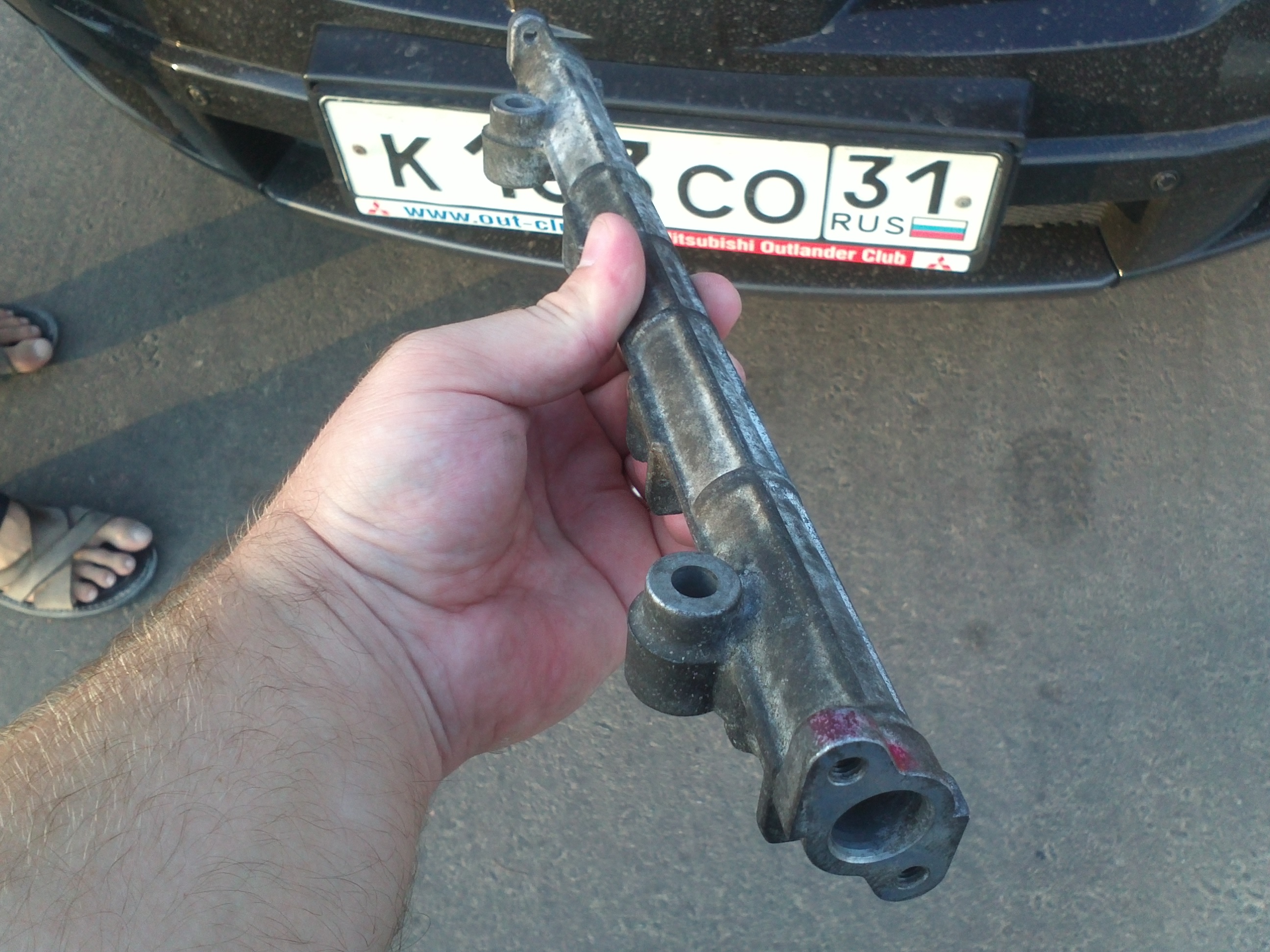

сегодня была произведена замена форс на 560сс.
топливная рейка которую Роман высылал не подошла. А именно толщина штока на топливном регуляторе который в рейку входит, меньше чем отверстие в рейки под топл. регулятор.
оставили сток рейку.

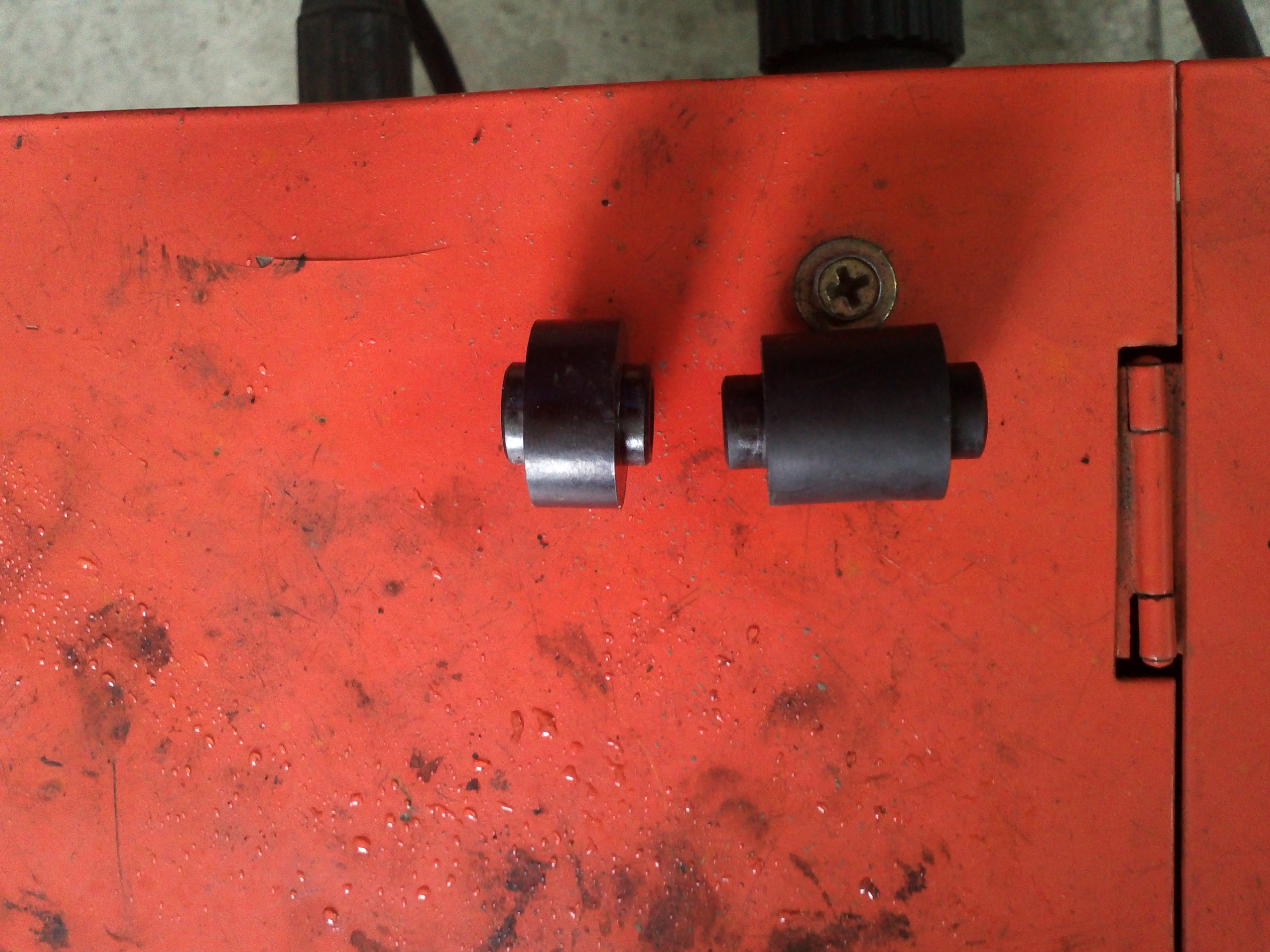

Вопрос с проставками решили следующим образом...
В гараже у парней ремонтировался мотор тойоты 2.2 (мотор 5с), с него взяли проставки под рейку. Стали как родные :)
клапана егр и еще какой то пришлось снять со штатного места вместе с пластиной, пластину открутили, а клапана прикрутили на дроссель. Там как раз было 2 отверстия с резьбой :)
результат понравился. машина поехала очень хорошо и ровно, без рывков и поддергиваний.

Просто поменяли? Без настройки?
Re: форсунки 560сс и толще
Сообщение andru38 » 17 авг 2012, 08:49
Импосибл.!
andru38
Сообщений: 268
Откуда: иркутская обл
Благодарил (а): 21 раз.
Поблагодарили: 50 раз.
Откуда: Иркутская обл
Сообщение georg1970 » 17 авг 2012, 09:50
Ну вот, а ты все переживал по поводу проставок))
Сообщение KVADRAT » 17 авг 2012, 10:01
Шот, ну это ахеренное стечение обстоятельств, я очень доволен что с ними все так разрешилось.
что касаемо прошивы. карты правлены под маф и форсы.

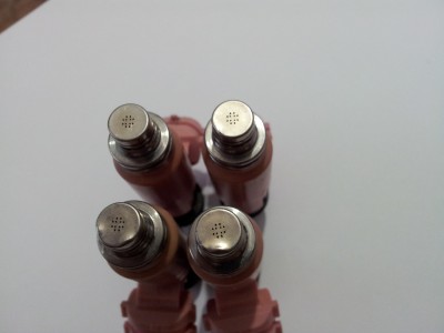

Сообщение DarkRaver » 19 авг 2012, 12:55
Подскажите насколько критичны такие повреждения на форсах или можно забить?
вмятины
вмятины
Rave On!
DarkRaver
Сообщений: 238
Благодарил (а): 40 раз.
Имя: Артем
Сообщение C00LM4N » 19 авг 2012, 14:35
Только проливка даст однозначный ответ. А проливать любые форсунки перед установкой все равно надо.
Сообщение DarkRaver » 20 авг 2012, 17:41
Видимо при транспортировке закоцались, хоть и упакованы были хорошо.
Сегодня пролил их, закоцанные на выброс :cry: Факел совсем другой , с крупными каплями, еще и пропускают на уплотнителях сверху на вводе, там где колечко резиновое сверху проточка неровная(поплавлена), мастер сказал что форсы с перегретого движка скорее всего. Ввод подплавленный на всех 4 форсах, целые держат еще, а на закоцанных капли травит там. Так что перед установкой лучше любые форсы пролить, мало ли что.
