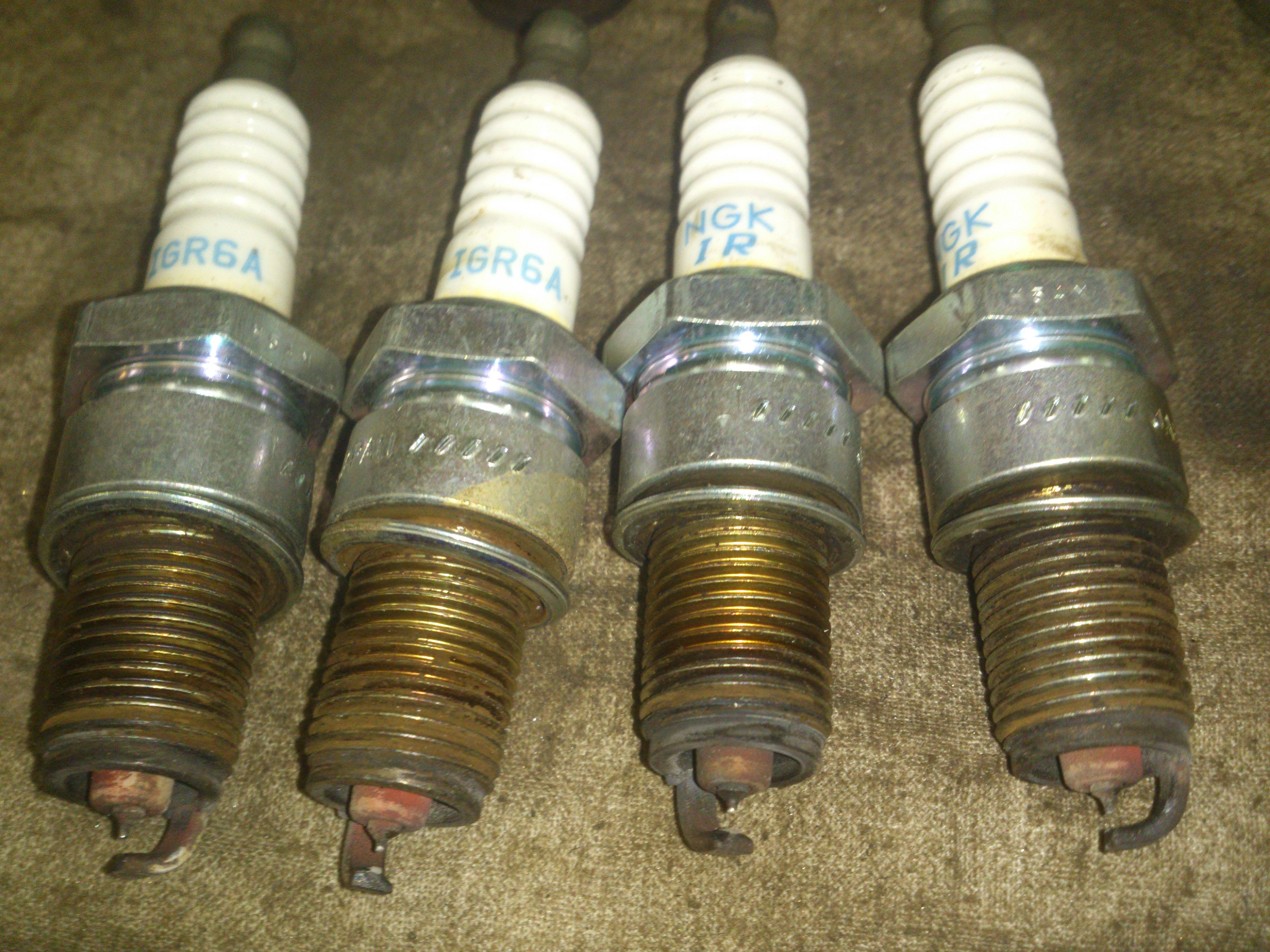

Еще вот фото свечей, мб по фотографии "полечим", самая правая отличалась по виду от остальных, вроде влажная была слегка, и цвета другого.

Свечи красные - бенз говнистый.
