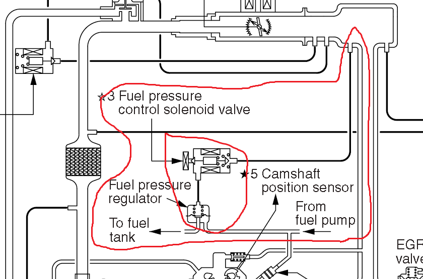

если схематично то вот.
Re: клапан холостого хода
Сообщение partizan55 » 25 ноя 2013, 18:32
может кто подскажет почему так... на схеме одной, солинойд давления топлива завязан с регулятором давления, а на схеме по деталям они не соединены? или где то дальше они соединяются?
