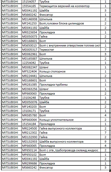

Спасибо Антохе - помог накидать всё необходимое для установки ТД05 от 9ки при переходе с ТД04.... Выложу сюда - мож кому пригодится тож кто будет ставить голую турбу как я. Беру всё новое....
спсиок мелочовки с оем намерами . На 9ую ТУРБУ!

Вообщем кое что уже есть для перехода.... осталось:
1. определиться с пайпами на фронт....стоковые есть от эво, но мой идейный вдохновитель из Приморья ))) забраковал их из за наличия заужений, буду искать тюнь, либо ставить сток у Кости, а потом дома варить всё из аллюминия по сток образцу но из широкой трубы и без заужений...вообщем посмотрим...
2. Закупиться термолентами - хочу закатать весь впуск и выпуск до тестпайпа.
3. Аэромотив буду новый на 340 литров
4. Форсы 850-900 буду новые тоже брать.
5. Определиться с карлосоном.
