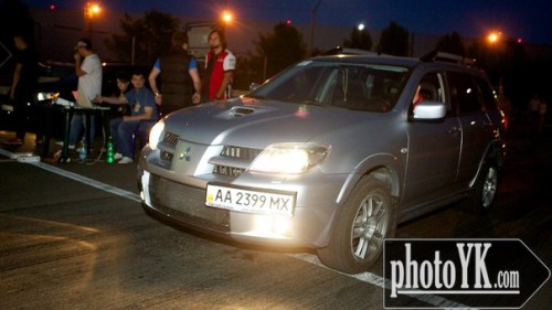

Привет всем!Собрался с мыслями и собрал себе еще один Аутлендер Турбо!
Установлено:
Фронтальный куллер СХ
Выпуск Танабе 80мм.
Даунпайп кастом отдельно гейт с возвратом в выхлоп.
Турбина FP-Green.
Валы Томей 270/270 ПРО КАМ 11.5
Форсунки ІД-1000сс
Шестерни Томей
Трех портовый Гримспид
Впускной коллектор Ево8
Выпускной коллектор Ево8
Топливная рейка Ево8
Топливный регулятор ТОмей
Тормоза Брембо Ево8
Диски колесные Ево9
Блокировка передняя Ево8 РС
Блокировка задняя ЕВо8 РС
Вроди как все если что вспомню дополню!
Собрав все и настроив Выехал на Чайку!Первый результат на 402 меня порадовал12.9
в последствии улутшил до 12.7 минус передняя раздатка
http://vk.com/video75344993_165887475

А стоечки как же?!
Опусти вниз этого бегемота!
В остальном молодца, все лаконично и гармонично!

Кулек бренд поставь!
Двиг сток?
Какой буст? А то либо у меня валит, либо у тебя не едет ))))) Меха, турба, валы, выхлоп из-за вестгейта - все в твою пользу!
Двиг сток?

Мозг радной!Да стоек еще руки недошли!
Но в планах есть!Надув 1.6 матор сток!Как понять не едит???

Я на ЕВО 9 там ехал 12.5 НА выхлопе APS 3.5 КУллер кит Грееди и настройка!Евик на стенде показал292 колесных силы!

У меня по телеметрии 13.15 (г-теч показывал 13.3).
Сейчас г-теч показывает 12.9.
Турба эво, валы 260-ые, даунпайп обычный с яйцами, буст 1.6.
У тебя должно ехать заметно быстрее, чем у меня (вопрос только в том, выдержит ли сток двиг).
Может быть тебя кулек душит, ибо кетай все-таки...

Серега C00LM4N ездиет за хлебом на такой настройки 12.9 402, на 9 турбе, с 260 валами.

Просто это несправедливо, с этого конфига можно выжать больше!
От валов одних только приход должен быть нефиговый, подъем конь! )))

Парни все может быть!Я после пастройки стартанул 2 раза!Дальше будит видно!На счет куллера может быть!
Настройщика зовут Никита!Он часто ездит в Россию машины настраивать!Его хорошо знают ЕВО-воды!

Ну а 12.7 ты в ращет не береш!?На родных стойках как моторная лодка ето тоже потери!

Скорость на выходе известна?
Re: Аутлендер турбо попытка номер 2
Лаунч старт использовал?!

16.08.2013 21:45 Left Lane 4 12.727 0.498 WIN
Все что есть!?Увы скорости нету!Лаунч само сабой использовал!

Лаунч с 6500 оборотов!Надув,необращал внимания!
