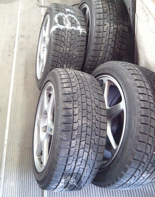

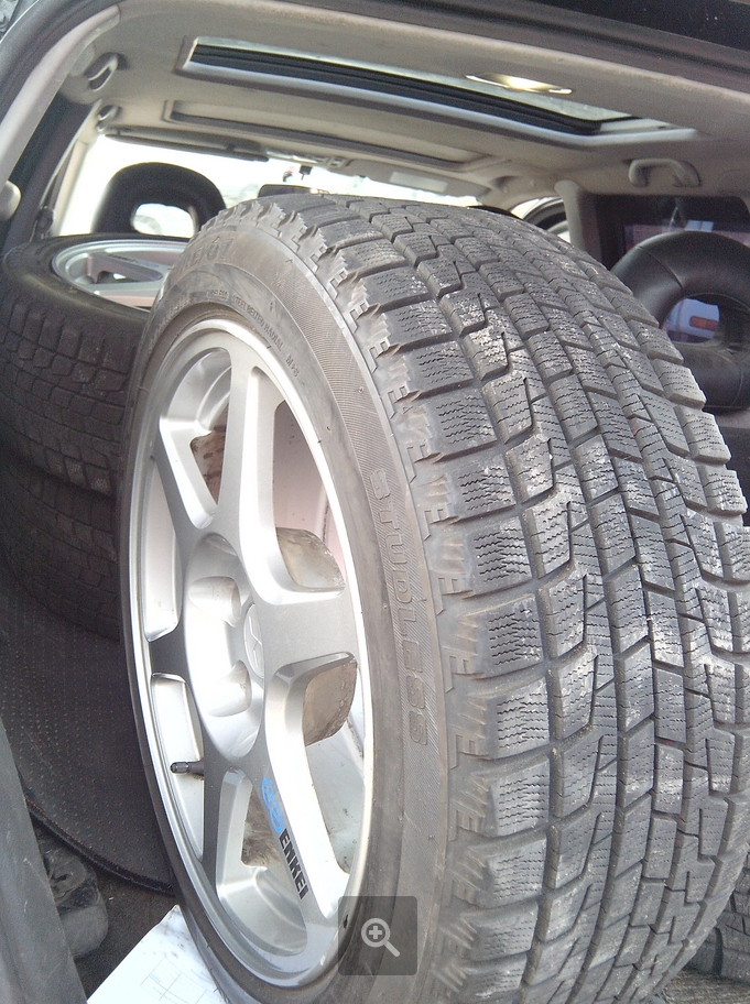

Сообщение Sib_Alex » 15 авг 2013, 16:16
Забрал диски, на них была резина 215/50, так вот домик совсем небольшой на 8J, завтра одеваю лето, посмотрим, что будет на 55 профиле. :?
