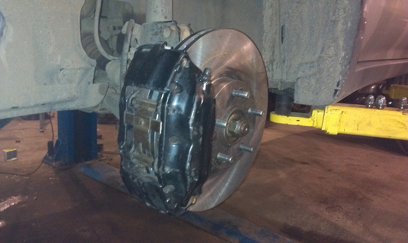

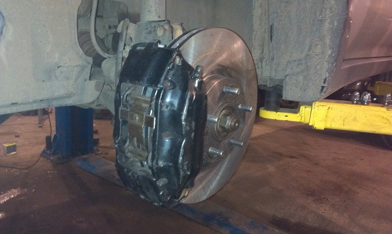

Про тормоза вопросики:
  1. При таком методе установки, каким образом осуществляется параллельность привариваемой пластины и плоскости ступицы \ торм.диска?
  2. Каким образом осуществляется центрирование положения суппорта относительно диска? Ну чтоб диск аккурат по центру суппорта был.
  3. Так как глубина нового диска меньше чем оригинального, не будет ли грязь залетать с обратной стороны, со стороны щитка в механизм стояночного тормоза?

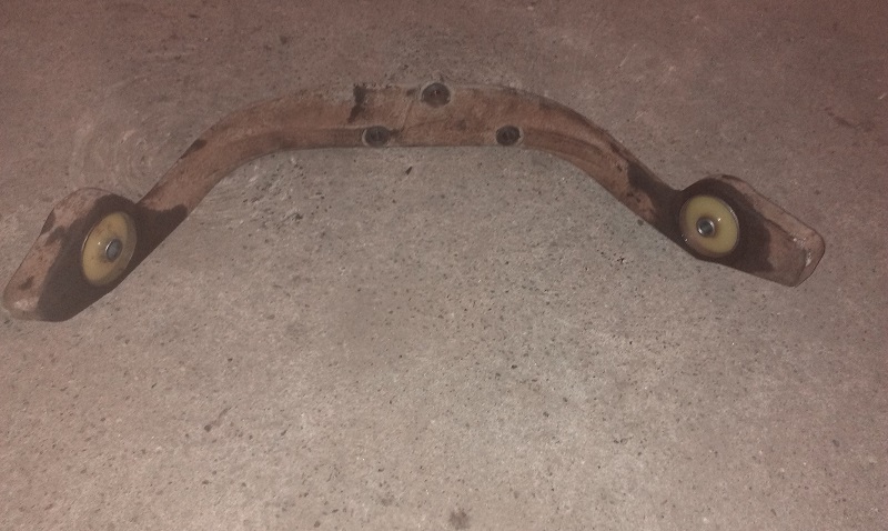

Вчера часов в 11 вечера делать было решительно нечего, дай, думаю, хоть наконец со своей машиной поковыряюсь.

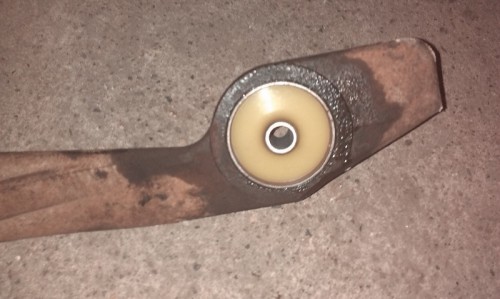

Давно уже лежали полиуретановые сайленты в крепление заднего редуктора, решил их поставить. Снять "кочергу" с сайлентами достаточно несложно, приходится только слегка опустить подрамник, после чего она вылетает со свистом. Заодно и болты крепления подрамника смазал.
Если мне не изменяет память, georg1970 рекомендовал менять эти сайленты при апгрейде турбины. Я же могу сказать, что после 100ткм пробега их вообще можно менять смело - они как минимум будут надорваны. Мои были уже почти совсем рваные (пробег машины 166ткм).
Вся операция заняла примерно час. Кобыл, конечно, не прибавилось, но ушел небольшой стук сзади при старте.

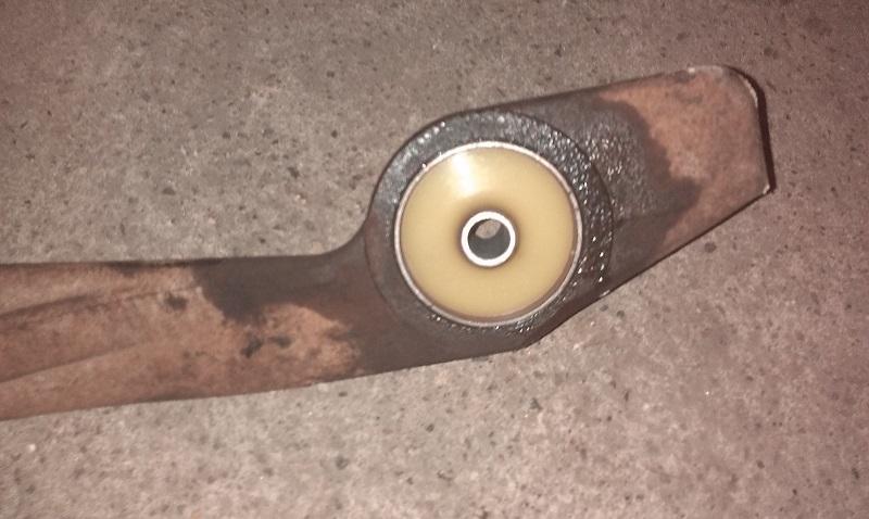

Сайлент крупным планом.

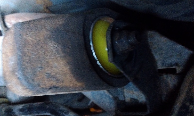

Ну и уже на машине.
Кочерга после апгрейда :) Полиуретановые сайленты сплошные, в отличие от достаточно квелых оригинальных.

Как по жесткости ?

номера сайлентов подскажи этих =)

olegacy писал(а):Как по жесткости ?
Ну на ощупь они не каменные :-) Но, конечно, жестче родной резинки.

jam писал(а):номера сайлентов подскажи этих =)
Я брал точку опоры 3062723.

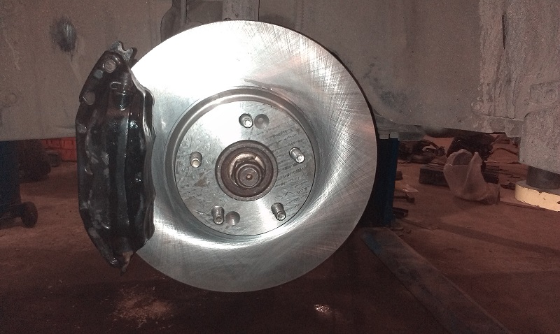

Выдалась свободная минутка - поставил давно лежавшие тормоза от BMW E38 взамен GTO-шных. Больше ради эксперимента - тормозов мне и так хватало. Пока не могу сказать, что что-то радикально поменялось, но еще колодки и диски не притерлись. Поначалу педаль вообще была ватная, щас притираются потихоньку.

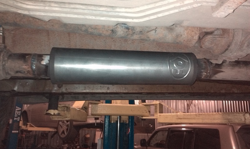

Достал немного звук прямоточной банки, голова от него болеть начинает. Сегодня купил прямоточный резонатор Fox под 63 трубу, сегодня же вварили его в трассу. Звук стал намного тише, у окрестных машин перестала срабатывать сигнализация :-) Да и в салоне сразу стало намного комфортнее (это если забыть про дубовую подвеску и такую же зимнюю резину :D ). Котэ счастлив :-)
P.S. Разумеется, выпуск после этого стал еще затычнее :-)

если резон прямоточный, то ничего там затычного нет в нём
Re: Мой турботрек или восстание мёртвых ☠ ☠ ☠
Сообщение jam » 18 ноя 2013, 23:07
лучше бы углы свои под 90° вырезал бы и поменял на плавные 45° )))))))
Сообщение VVV » 19 ноя 2013, 00:15
Тише от этого точно не стало бы :-) А так звук стал вполне переносимый мной и окрущающими :-) В общем, поставил резонатор - убил в себе стритсракера :-)

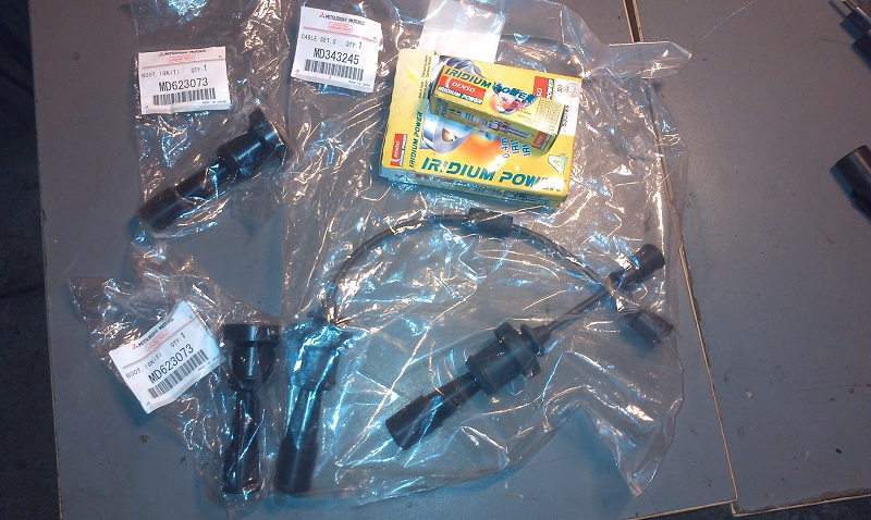

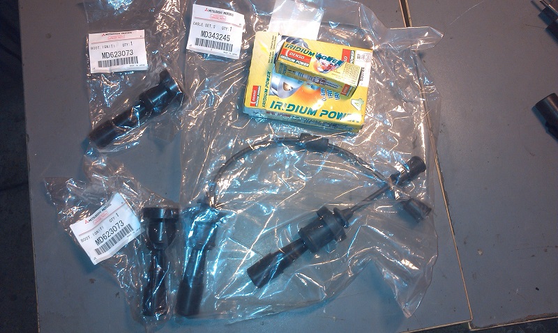

Слегка подновил систему зажигания и поставил насос Walbro 255л/ч.
Свечи DENSO IW22, провода и свечные наконечники оригинал.
