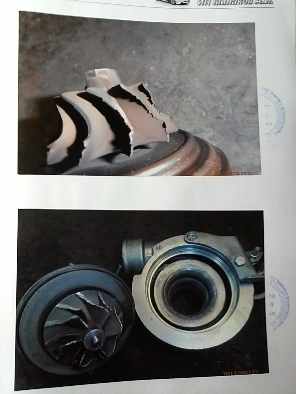

Имеется ауди В2 (гонка). Родная сток турба померла. Было принято решение увеличить турбу. На ум пришло позвонить в турбо лаб. В общем позвонил, поговорили, я честно рассказал про машину и эксплуатацию, они мне предложили несколько вариантов. Остановились мы на гибриде гарет 2560 (26 000р.). Спустя некоторое время получил я турбину с гарантие и рекомендацией по установке. Выдержали все требования и рекомендации. Начал прикатывать турбу. Киллометров 100 буст выше 0 не поднимали, после начали давить до 0.3. Вот поехал я прикатывать в очередной раз на трассу. Еду значт где то 160, на малом газе, спокойно. В какой то момент падает тяга, сбавил скорость. Буст выше 0 не поднимается, появились посторонние шумы. Пока докатил до сервиса из трубы стало поддымливать. Сняли впуск и увидели страшное. Обглоданную крыльчатку и отсутствие гайки. Сняли турбу, подготовили претензию, договор на экспертизу (за которую 5000 теперь должен оплатить),отправили турбу. После обращения стали как то с недовольством и отсутствием интереса вести диалог. Прошло дней 15.
Получили мы наконец то ответ на претензию, заключение эксперта. Почитал и поржал и особо не удивлен написанному. Наверно гайка или болт м14 откуда то взялся и развалил мне турбу) Не сомневаюсь что экспертная контора повязана. Причем с доками турбу так и не прислали. Делал документы в 2х экземплярах с живыми печатями, в ответ пришли черно-белые копии. Говорил мне друг, не связывайся с ними.(он отдавал на ребилд турбу с дизельного мотора какого то. Не более чем через 5000км померла.). В общем в турбо лаб ни ногой!
ниже можете посмотреть и почитать.

"попадение инородного тела со стороны двигателя"
Re: Ремонт турбин -ТурбоЛаб (Москва)
У тебя поршень развалился, а ты, редиска, до сервиса доехал и сделал вид что не при чем!
