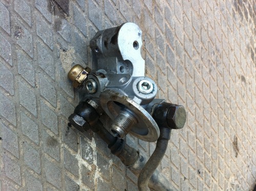

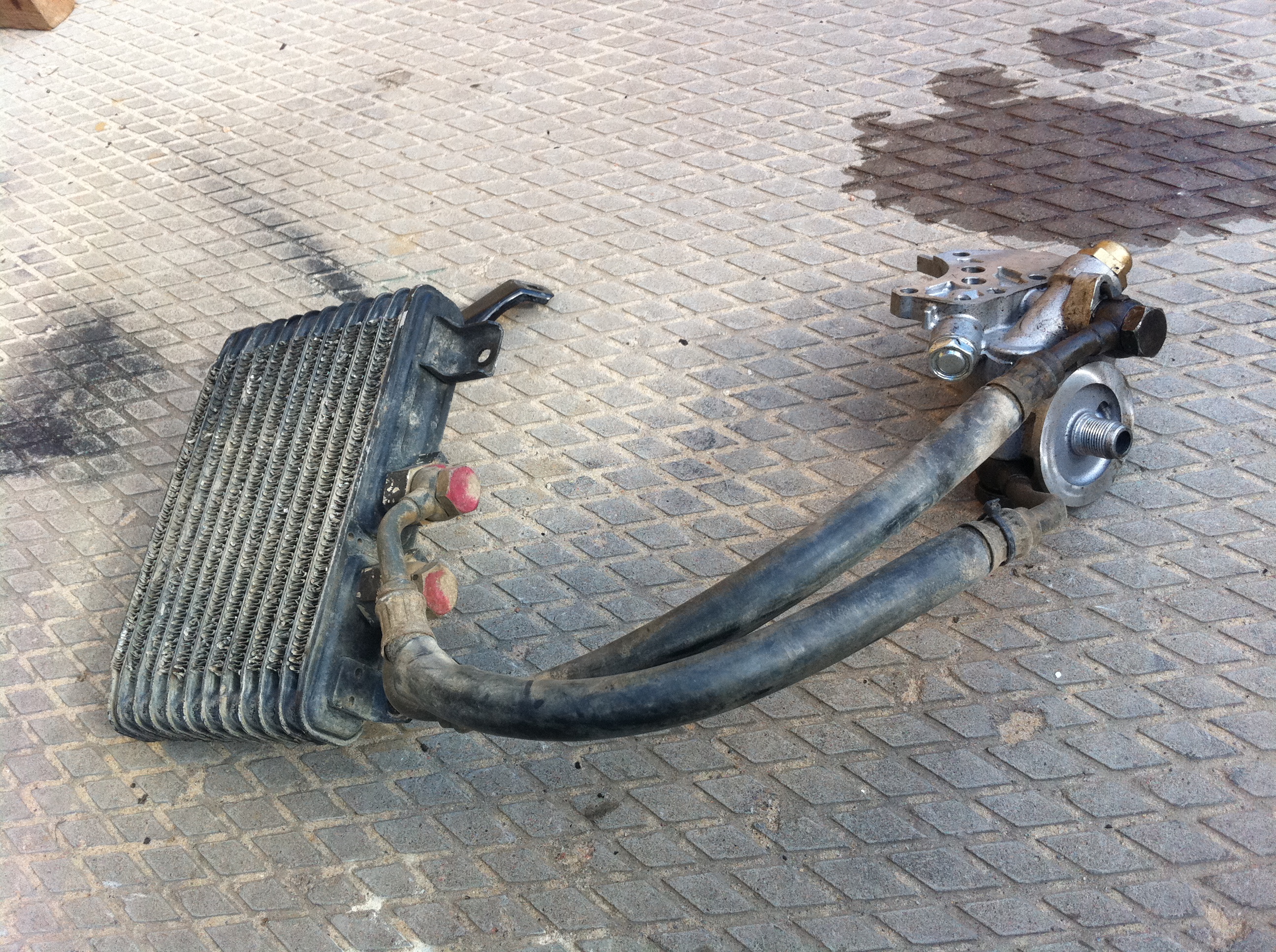

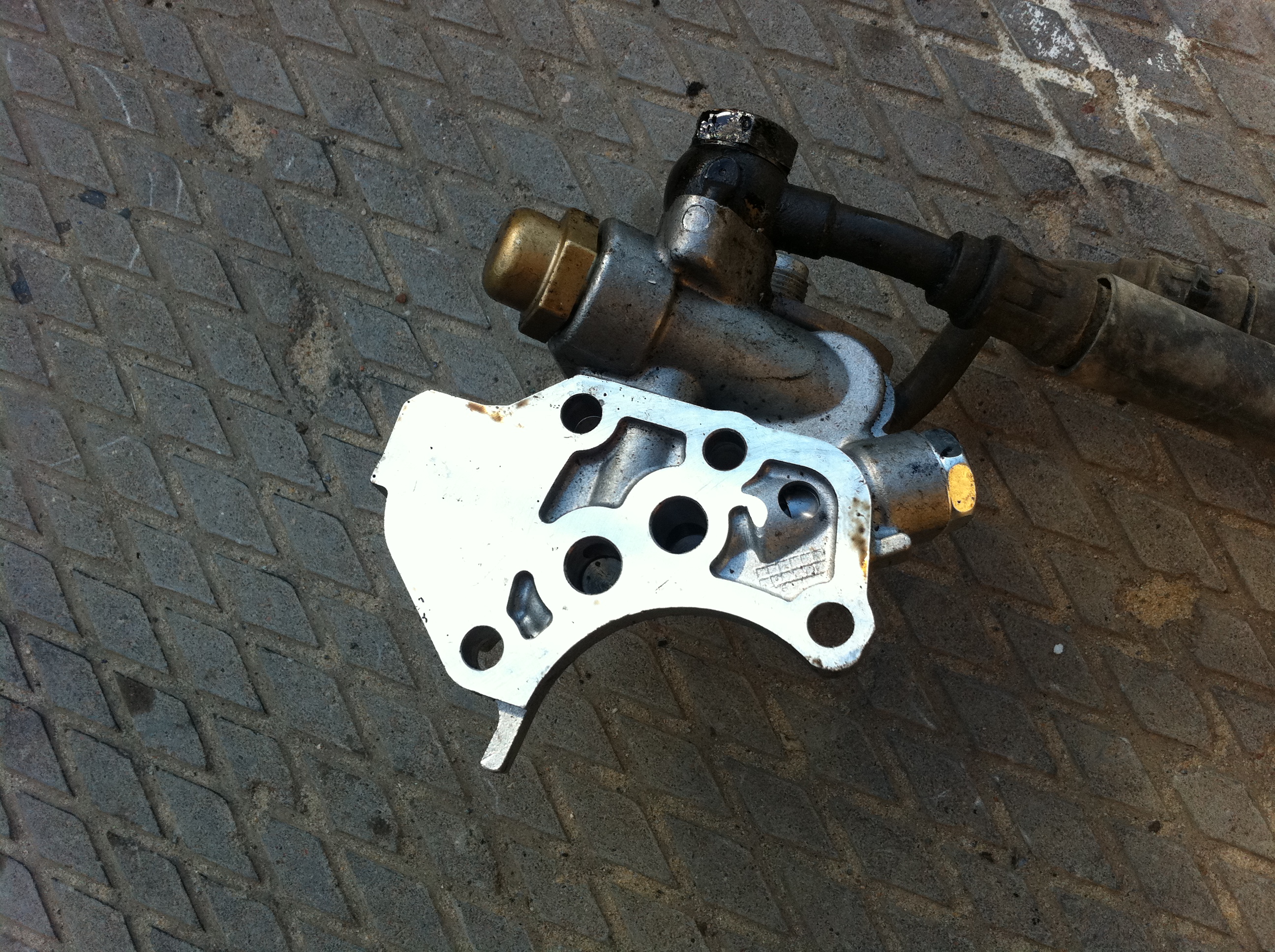

Могу после завтра глянуть. У меня лижит в гараже маслокуллер с редуктором и шлангами - все в сборе.
Могу глянуть и отписать или даже зафоткать

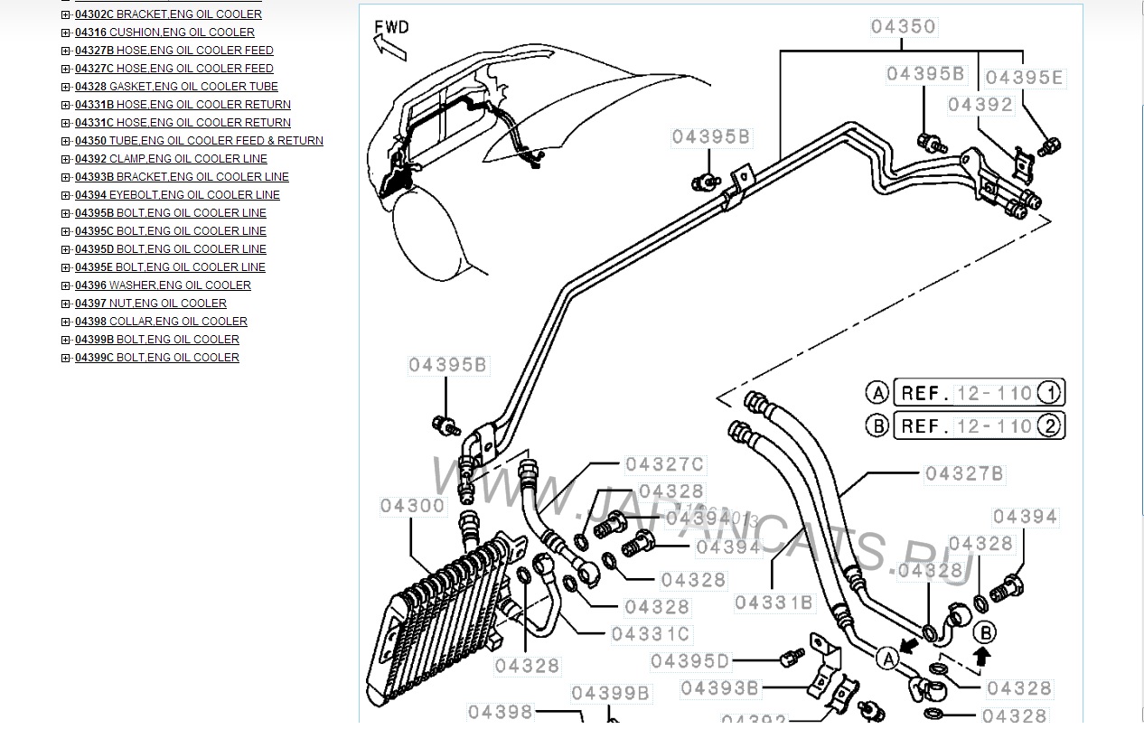

И откуда это видно? Поясни ход мысли и жидкостей по твоей схеме АУТА.
Чтобы точно сказать где подача- обратка надо в руки его взять по хорошему.
Так на всякий случай: у outlander turbo блок термостата не такой как на ЭВО 7-9.
Оба держал в руках - разные они по фитингу.

AntonSergeevich писал(а):И откуда это видно? Поясни ход мысли и жидкостей по твоей схеме АУТА.

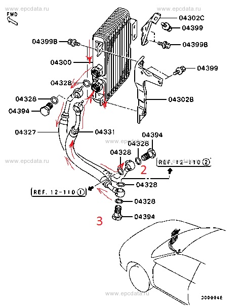

откуда видно? По схеме от редуктора:
04331B HOSE,ENG OIL COOLER RETURN - обратка
04327B HOSE,ENG OIL COOLER FEED - подача
аналогично у кулера:
04331C HOSE,ENG OIL COOLER RETURN - обратка
04327C HOSE,ENG OIL COOLER FEED - подача
ну раз ты держал в руках, тогда я умываю руки, по картинкам не буду теоретизировать.
у аута, получается, иначе сделано

georg1970 писал(а):а чего тут приходить? Воздух всегда будет идти вверх. Соответственно подача масла снизу, обратка сверху...
Значит низ кулька я подключаю ко 2ому отверстию и верх к третьему на фото? Все согласны?

В общем раз у тебя от ЭВО кронштейн- термостат, то и смотрим схему от ЭВО: номера и направления проставил, верх-низ надеюсь понятно где.
- AntonSergeevich
- Сообщений: 717
- Благодарил (а): 30 раз.
- Поблагодарили: 93 раз.
Re: Маслоредуктор или Проставка для маслокулера эво чиво куд
Может конечно циркуляция и в обратную сторону, но тогда значит японцы накосячили где-то или так надо. Я предлагаю подключить именно так как на ЭВО.

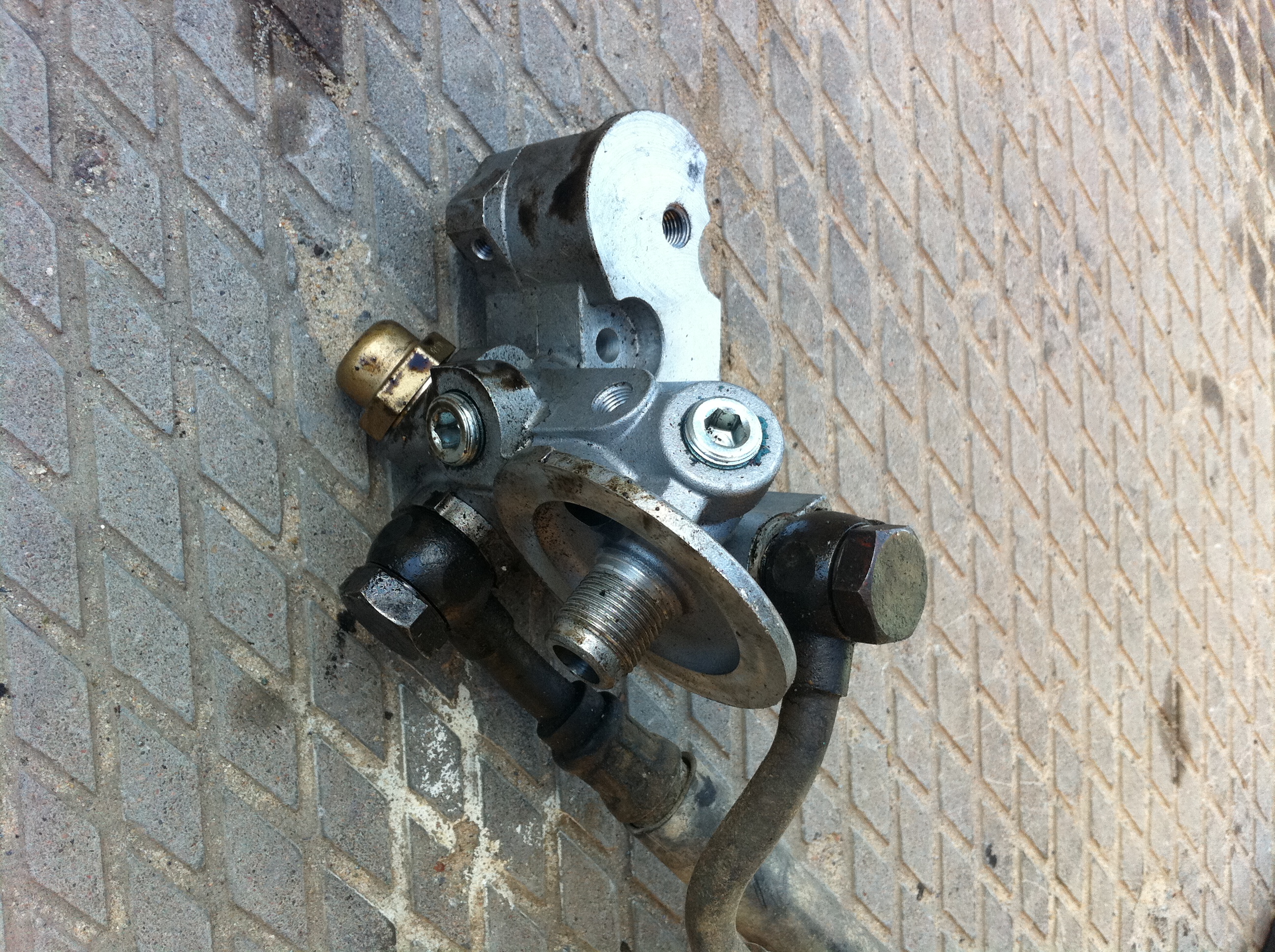

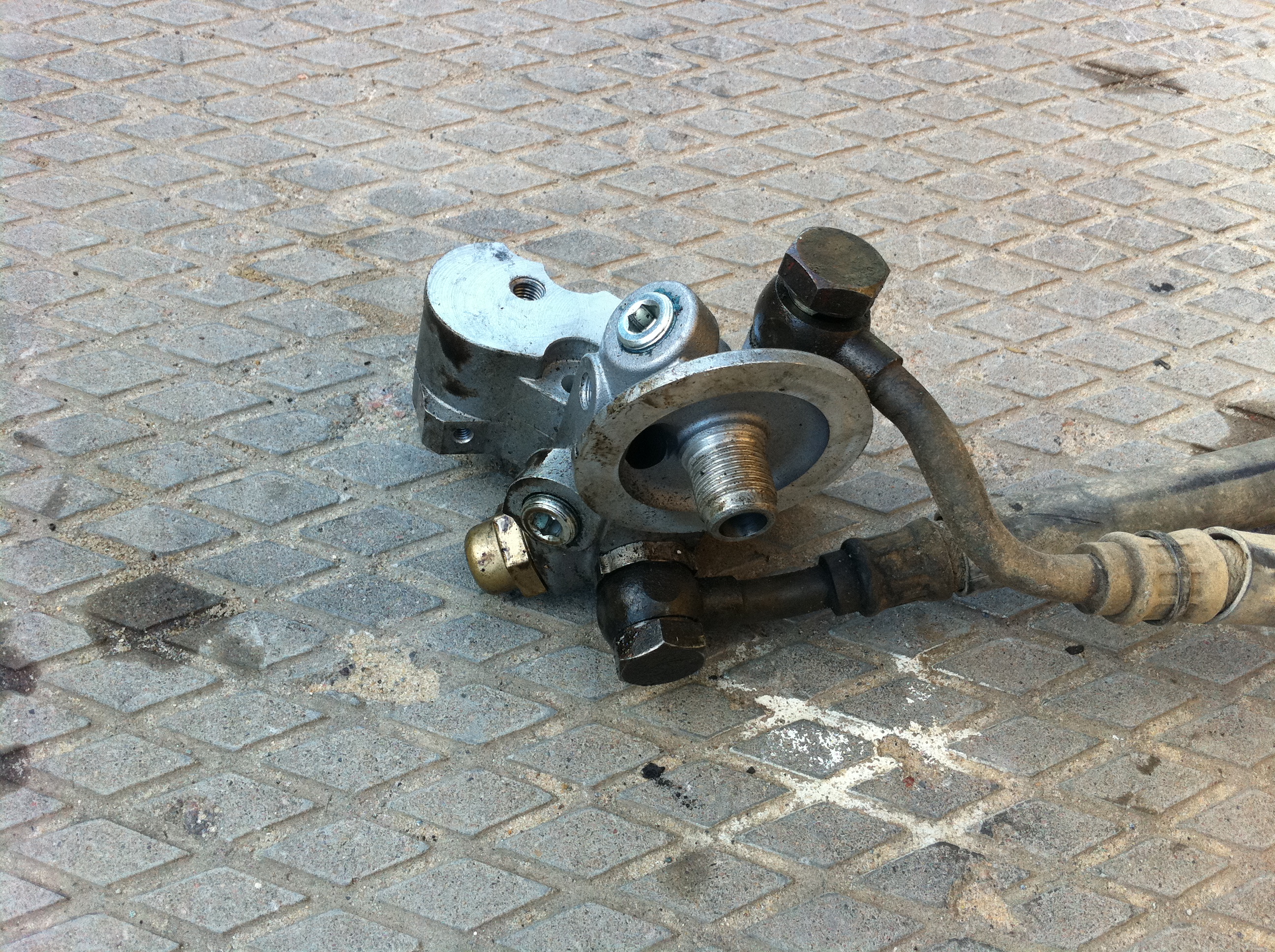

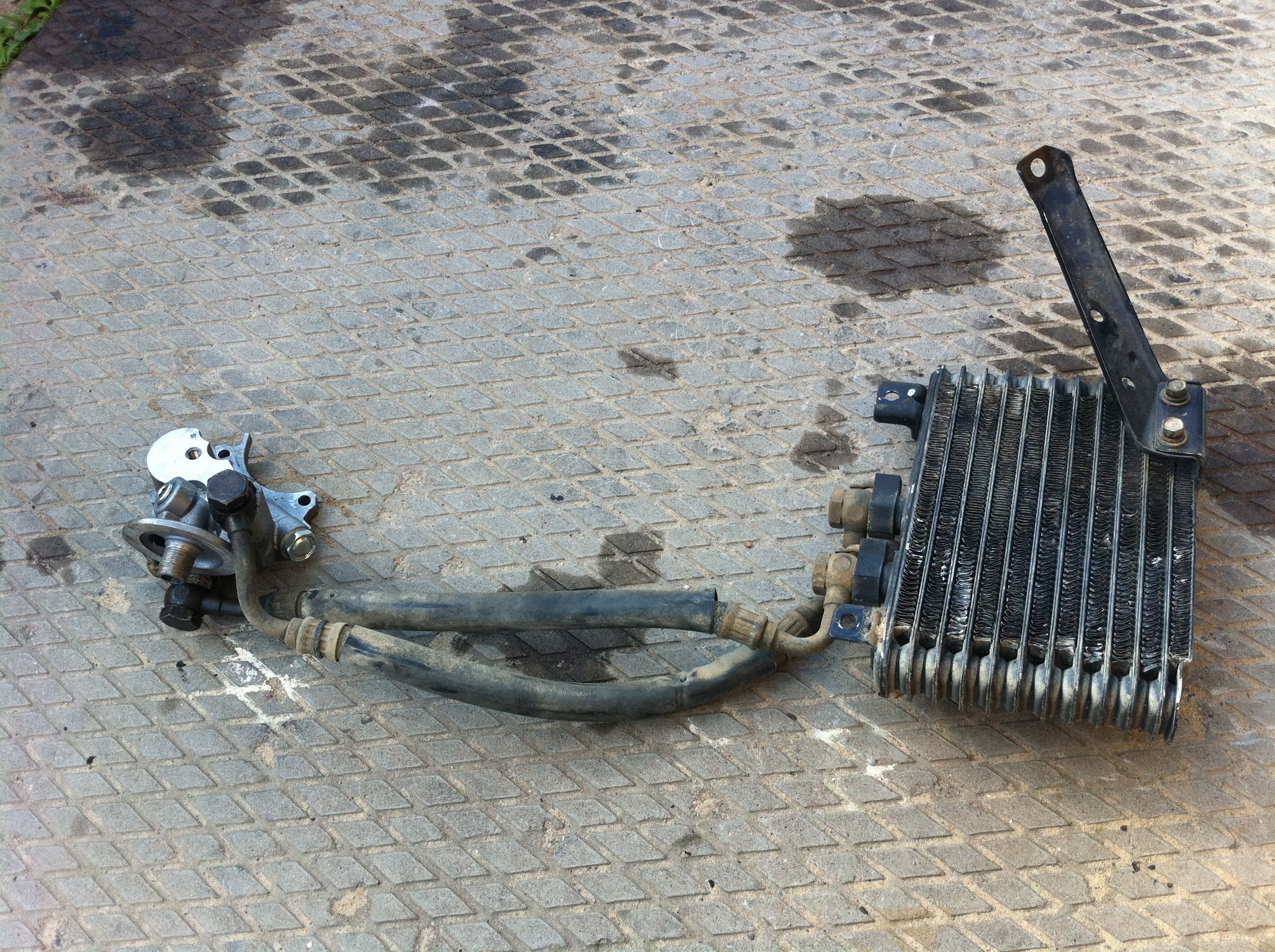

Вот зафоткам маслокуллер с шлангами и редуктором
Сфоткал с разных сторон
