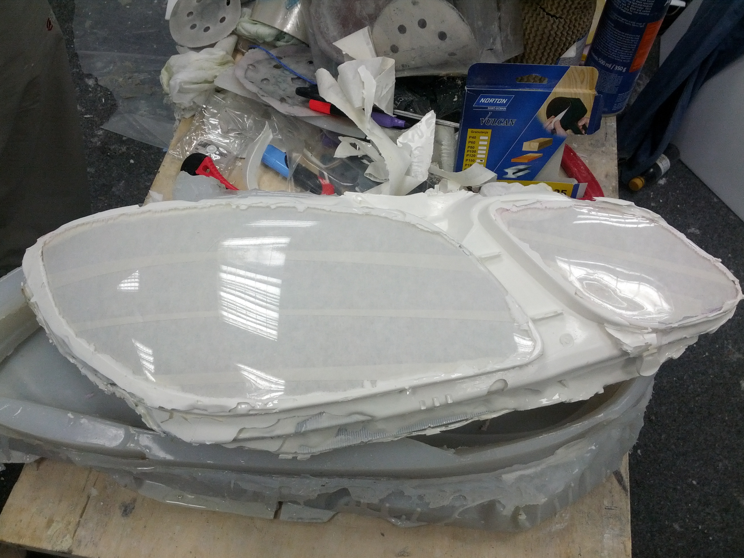

Сообщение Strogan » 07 июн 2013, 00:13
Если получиться, очередь отправки или самовывоза будем строить из очередности оплаты.
Предварительные итоги мытарств такие:
1. Форму получается повторить довольно неплохо, есть все отливы и рога.
2. Прозрачность лицевой части оставляет желать лучшего, но!....
3. Есть вариант лицевую часть делать из листового акрила, остальное из компаунда. Если не выйдет добиться прозрачности компаунда на лицевой части, такой вариант уже имеет местт быть.

Сообщение Strogan » 18 июн 2013, 19:17
Хороших нет пока. Но процесс идет, результат хреновый.

Сообщение Strogan » 18 июн 2013, 19:27
Тот же скульптор, если сможет сделать маски, сможет сделать и стекло. Где такого скульптора взять?!!
Сообщение ZZUBKI » 18 июн 2013, 19:43
маски в отличии от стекол могут быть из стекловолокна)))
Сообщение Strogan » 18 июн 2013, 19:53
Линзы наружу? Тогда нужны герметичные линзы, что дорого и редко.

Сообщение Strogan » 18 июн 2013, 20:18
Найди там герметичные. И одна линза ближнего света стоить будет 5-6 рублей, небюджетненько выйдет :) хотя свет конечно будет шикарный.

Сообщение Strogan » 30 июн 2013, 14:17
Как бы небо и земля по сложности стекла. На патрол реально и дома изготовить. Наши и спецы пока не могут нормально отформовать.
