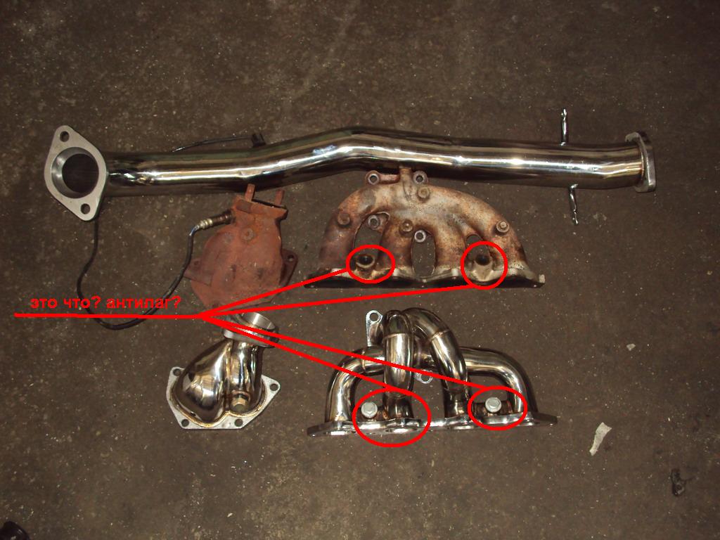

переход на тд 05 на коллекторе отверстия их можно остасвить открытыми или нужно заглушить..это я понимаю антилаг... на трэке такого нет..да чтож такое блядь антилаг? и для чего он нужен?
горе тюнер
Сообщений: 535
Благодарил (а): 31 раз.
Re: Выпускной коллектор
Сообщение В888МВ96 » 26 мар 2013, 15:56
заглушить все
Сообщение jam » 26 мар 2013, 15:56
заглушить конечно же

а можно простые болтики или какието особенные?

Сообщение горе тюнер » 26 мар 2013, 16:02
и какие там болтики по резьбе нужны вообще?

Сообщение Dimarik » 26 мар 2013, 16:29
У меня в эти дырки какие-то металлические заглушки вставлены и по верху обварено
Сообщение C00LM4N » 26 мар 2013, 16:31
Просто закрутить болтами и все.
