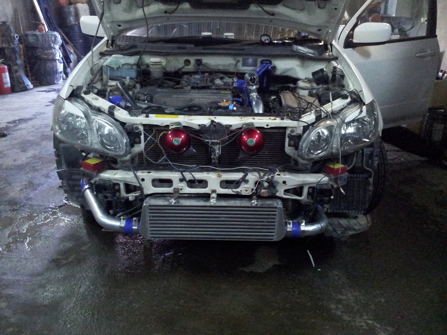

В общем думал думал и решил выложить поставил кулек с пайпами от адж... и доработка бампера с губой ралли арт....

Сообщение jam » 15 апр 2013, 14:06
1. блоуофф... без комментариев :)))
2. что это за кудри проводов?
3. что это за хуйня на фарах?
Сообщение Dimarik » 15 апр 2013, 14:06
Этот локоть на 90 градусов конечно ЖЕСТЬ
Сообщение Mega_Booster » 15 апр 2013, 14:09
jam писал(а):1. блоуофф... без комментариев :)))
про кудри проводов и хуйни на фарах лучше не напоминайте досталось от прежнего владельца :evil: :evil: :evil:
