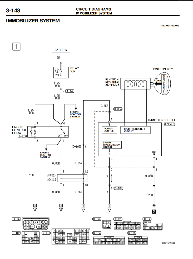

на треках так то иммо стоит
Re: Не завелся!!!!
Сообщение fighter » 22 мар 2013, 17:33
у меня нет и никогда не было иммо, может от комплектации зависит?

покажите где и как иммо стоит?штатная сига и центр замок есть а иммо хз.может конечно и комплектации разные но не встречал вообще.ни в одном каталоге нет упоминания про ИММО

Схемы правда аута. но думаю у нас так же.

В прошивках треков иммо отключен, ибо его нету.

Сообщение ApeQ » 22 мар 2013, 19:55

вот именно что на аутах может быть т.к. европа а на трэках не было никогда

она точно есть на ауте и у каждого своя (свой код, и без него чужая прошивка работать не будет), а у трека она отключена FFFF
