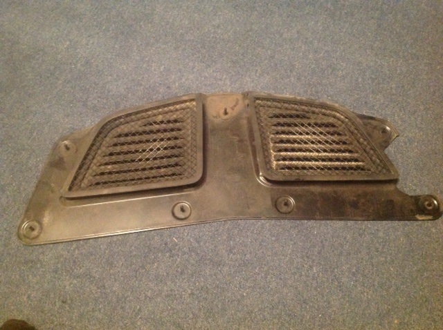

ZZUBKI писал(а):а крепление то под гриль на капоте предусмотрено ????
А что там предусматривать?
там мелкие сетки крепятся снаружи, а сам гриль изнутри.
На внешних сетках есть винты - тоесть надо будет сделать дырки и снизу прикрутить к этим винтам гриль и всё
Re: Благовещенск. Эвокапот на Аиртрека. Реализация
Dimarik писал(а):ZZUBKI писал(а):а крепление то под гриль на капоте предусмотрено ????
Неправильно.. Сетки снаружи ставятся. В капоте должны быть углубления по контура и судя по фото матрицы они там есть..

Тупанул. Гриль правда прикрутить не получится, надо пилить на 2 части будет, ибо у ребра жесткости у нас другие

че надо гриль этот покупать к капоту?
- Лёва
- Клубень Stage 2
- Сообщений: 316
- Откуда: Питер-Москва
- Благодарил (а): 19 раз.
- Поблагодарили: 24 раз.
- Имя: Лёва
Не обязателтно. Можно обойтись простыми сетками.

и вся вода на двигле и коллекторе будет.
Rave On!
DarkRaver - Клубень Stage 1
- Сообщений: 238
- Откуда: Красноярск
- Благодарил (а): 40 раз.
- Поблагодарили: 39 раз.
- Имя: Артем
НУ и хер с этой водой! год уже отъездил и ничего не случилось. На ходу вода хрен залетит, да и темпер там не хилый что вода просто испаряется

А ты как сетки замутил, можно фото подробней?
Rave On!
- Сообщений: 238
- Имя: Артем
Ровно вырезаная сетка +крепёжки из проволки приклееные на шпаклю со стекловолокном!

Повертел эти Гриши в руках - имхо это тупо лишний вес. Воду они не отводят толком, там идея в том, что часть воды будет сливаться между радиатором и двиглом, но с учетом того что гриль не наш и он вообще не встанет, подойдут только сетки, а если попилить гриль- он свой функционал выполнять не будет
