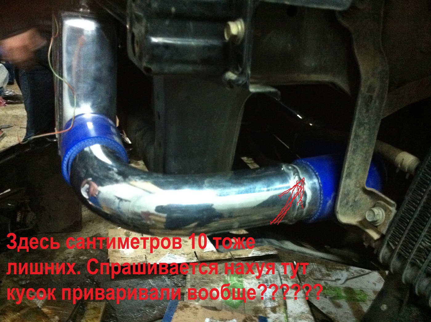

...блядь я его и так и эдак...походу пайп один не положили......сука ну не встаёт и всё....поехал за пайпом
Сообщение михаил82 » 25 фев 2013, 21:38
Сегодня инсталировать кулёк с аджстайла не получилось ввиду пиздец как через жопу его подобранности и сделанности наотъебись так как ну не верю я в то, что сэкономили! нет ! Т к останется лишнего пайпинга больше чем тот которого надо. сделано именно наотъебись, тк если бы трезвый человек собирал этот кит, то затратив меньшее кол-во пайпинга можно трассу было сделать намного короче и правильнее. Скоро выложу - сами убедитесь. Завтра вторая серия так как сегодня не успел купить нужный пайпинг ...
Сообщение михаил82 » 25 фев 2013, 22:11
Вот Вам болт он - болтом об голову - теперь понятно почему они больше киты эти не делают...люди потом мозг наверное выносят...

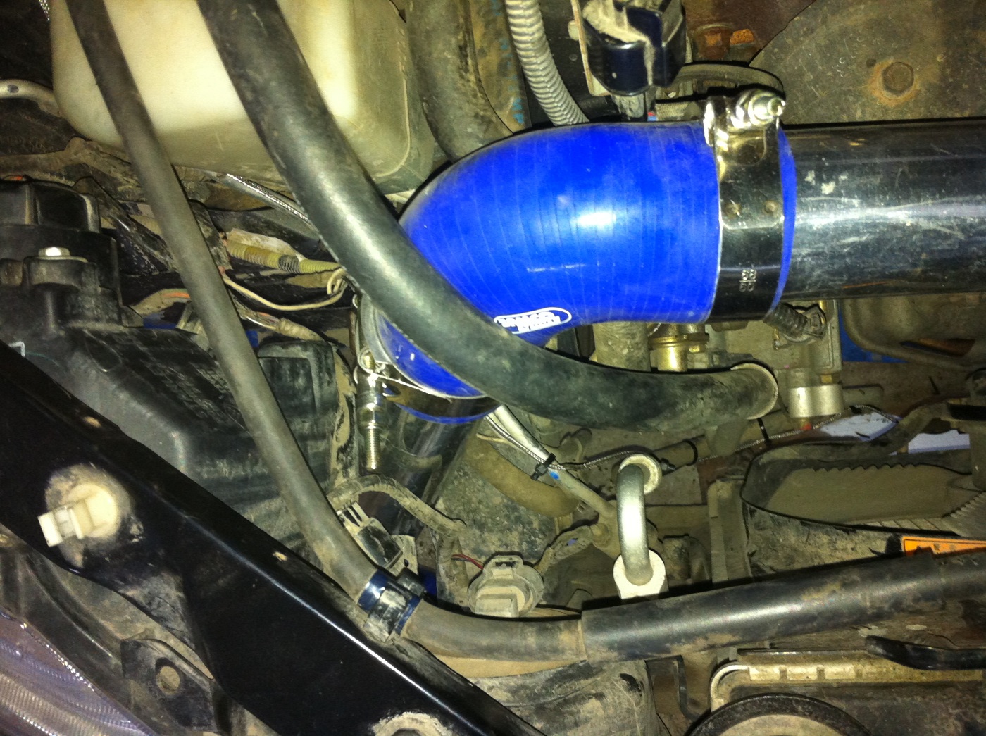

Сообщение михаил82 » 25 фев 2013, 22:18
Сверху тоже не всё гладко, но там решение тоже найдено - завтра выложу...

блядь а не проще было бы сначало из пластиковой трубы замерить кит и уже потом на аллюминий варить...реально дохуя пайпинга аджс пратит ..хоя это никак и не скажеся на производительности)) 2л воздула это нечтожность

Сообщение михаил82 » 26 фев 2013, 17:20
Видишь - не проще видимо. Просто сделано наотъебись, иначе никак не назовёшь это блядство.

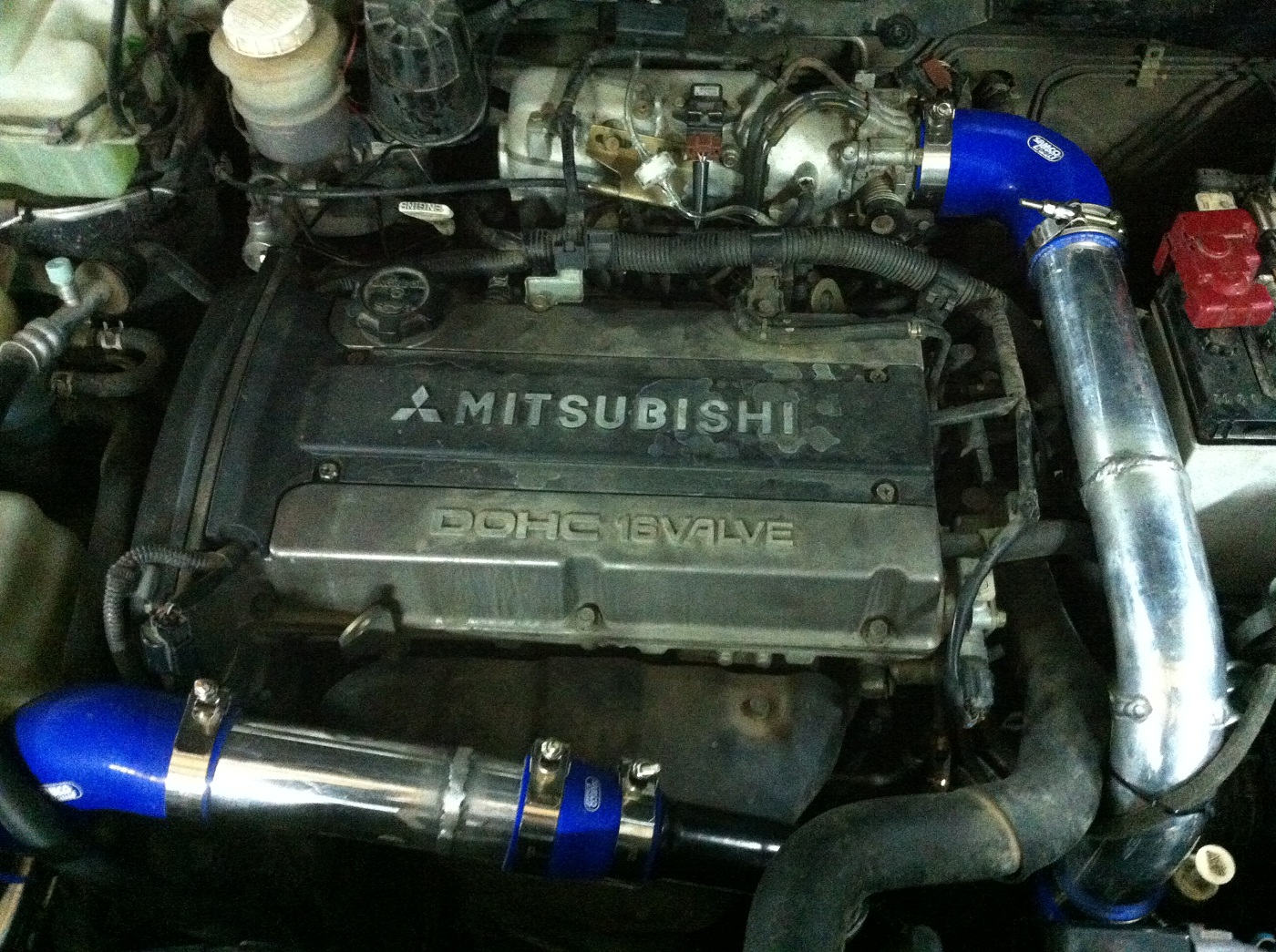

Сообщение ujio_sjracing » 27 фев 2013, 12:14
Вот как мы делали фронт на Вовыну машину, под Эво9 турбу (сварка не наша, так что что швы не фонтан):

Сообщение михаил82 » 27 фев 2013, 16:19
ujio_sjracing , А воздухан кожух оделся потом?
Сообщение михаил82 » 27 фев 2013, 16:24
На тд 05 смотрю левая часть (как смотреть лицом на кулер) вообще милое дело ставить, аж сердце радуется, не то что головомойка на тд 04...
Сообщение ujio_sjracing » 27 фев 2013, 16:39
михаил82 писал(а):ujio_sjracing , А воздухан кожух оделся потом?
Да, все родное на своих местах осталось.

Сообщение михаил82 » 27 фев 2013, 17:01
Как и обещал - Болт блядь он - аджстайл - Два дня ебли с пляской со сварками с ездой за пайпами и хуяйпами.
