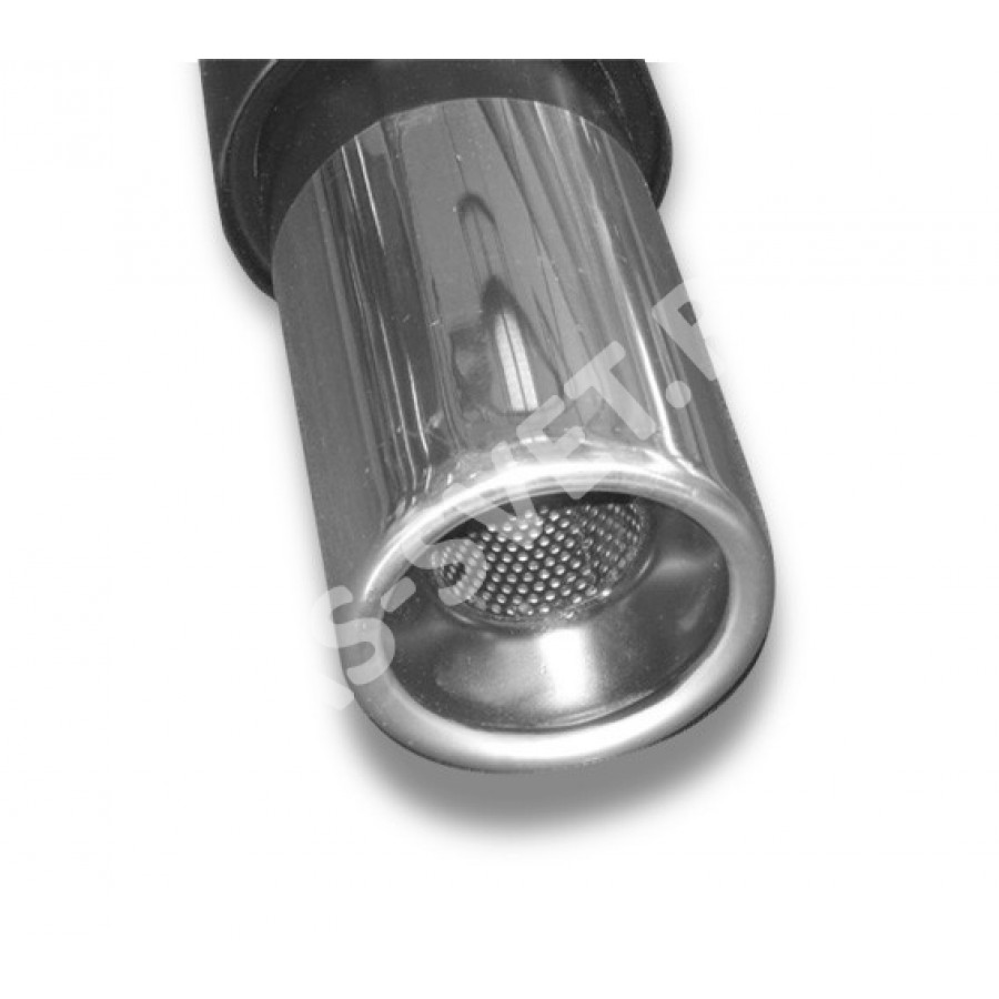

Strogan писал(а):Размерами отверстий если только. Ставь банку, но она может погасить много низких частот, как бы не получилась высокочкстотная оралка.
olegacy писал(а):А мне кажется она погасит как и низкие так и высокие частота, причём заметно лучше чем резонатор !!!!

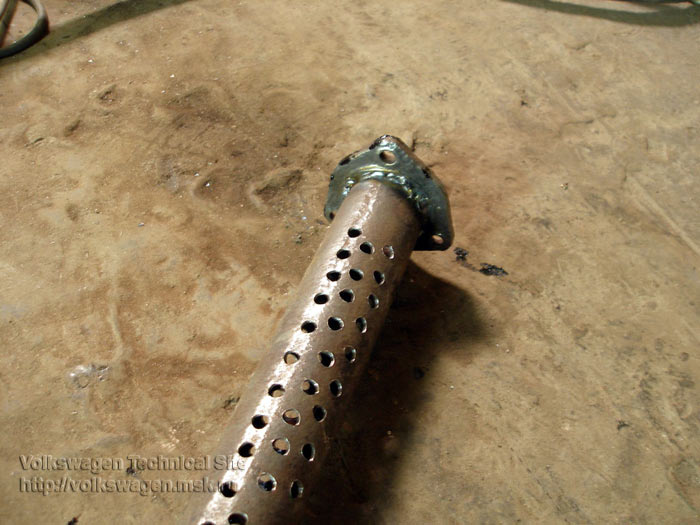

Немного добавлю;
За "съедание" определённых частот(высокие или низкие, а также и тех и других) в глушаках и резонаторох отвечает та часть в которой насверлено много отверстий. Чем больше отверстие - тем больше низких частот будет "заглушено" и мы получим оралку как на "ЖЫГАМАБИЛЯХ"
Жыга пердящий глушитель
Чем меньше отверстие и чем чаще оно насверлено(пробито, вырезано и тд.) тем больше "сжирается" высоких частот, остаётся хороший бас
Пример мелких отверстий

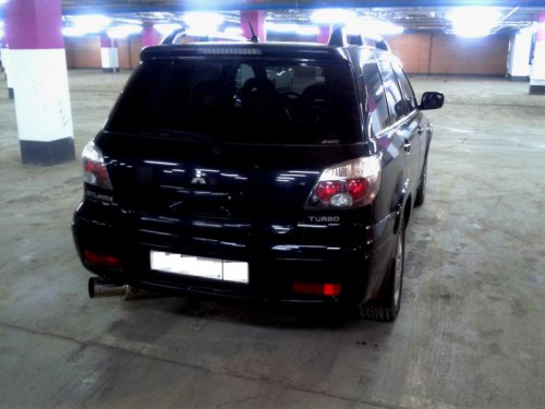

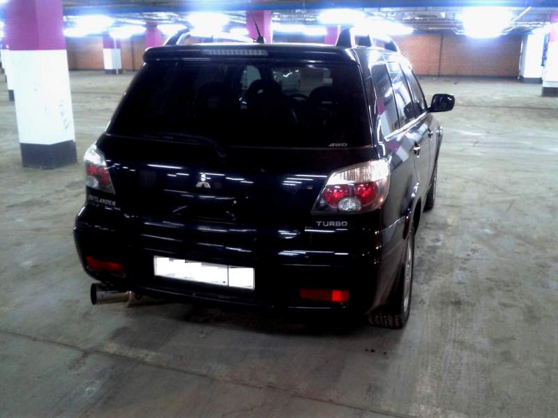

Сообщение Dimarik » 07 фев 2013, 21:18
Первый раз вижу что бы банка налево была
Re: Обсуждаем Турбо выхлоп
Сообщение Strogan » 07 фев 2013, 21:52
А почему собственно нет? Гиб что в одну, что в другую сторону нехилый.
Сообщение Yuriy ODS » 08 фев 2013, 02:42
имхо лучше как на фото налево, т.к. больше расстояние до кромки бампера(трасса же справа огибает редуктор) - можно выше глушитель уложить
единственное но - выхлоп из-за поворота после редуктора типа более затычным станет
себе так и не решился набок аля jdm - низко глушитель висит, давно б помял его в какашку

Сообщение C00LM4N » 08 фев 2013, 07:59
Используя 2 гиба трубы можно дальнюю кромку банки приподнять. Чем короче банка, тем проще её поднять.
А налево выхлоп не советую делать, не надо выхлоп близко к заливной горловине делать. Хотя бы с точки зрения коррозионной стойкости этой самой горловины.
