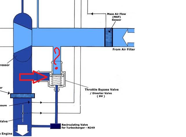

Сообщение Dimarik » 30 янв 2013, 13:24

Re: Установка блоу-оффа
Сообщение jam » 30 янв 2013, 14:14
давление давит на клапан внутри байпаса, за счёт давки, через ту самую трубочку, создаётся доп подпор и не даёт открыться клапану, как только перестаёт надувать, избыточное давление продавливает клапан и давка выходит обратно во впуск.
так каким образом, установив байпас наоборот, будет давить на клапан, для его открытия?
Сообщение Dimarik » 30 янв 2013, 14:19
Вот в картинках
Я тоже не вкурю как в обратку будет стравливать?
Сообщение jam » 30 янв 2013, 14:23
так авто работать будет, только турбине быстро хандебас придёт
почитай, для чего байпас устанавливается.
